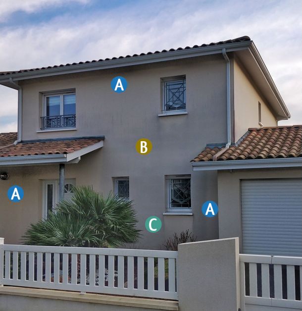

Nous parlons ici de la façon dont les eaux de pluie vont couler sur vos murs de façades et le marquer de vilaines traces de salissures.
A : zones protégées par des avant-toits, plutôt préservées. B : zones non protégées et fortement marquées. C : coulures sur les bords des appuis de fenêtres.
Ces salissures peuvent avoir plusieurs origines : la salété (polution, poussière, sable, etc ...) ou encore des micro organismes (algues, champignons...).
Pour la salété, c'est simple : avec le temps se dépose sur les toits et les murets une fine couche de poussière, de polution, de déjections d'oiseaux, de sable ou de terre soulevés par les automobiles si vous habitez près d'un chemin, etc ... Et quand il pleut, les écoulements d'eau font glisser ces éléments le long de vos murs s'ils ne sont pas protégés, marquant petit à petit ceux-ci.
Pour les micro organismes, c'est le même schéma qui s'applique : l'humidité sur votre façade crée des zones sur lesquelles algues et champignons vont proliférer, surtout quand ces zones sont à l'ombre.

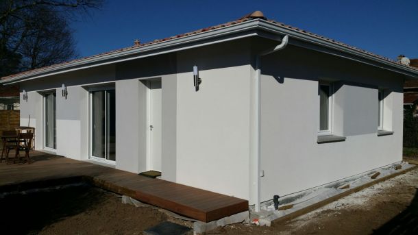

L'avant-toit est la partie de votre toit qui va dépasser des murs extérieurs de votre maison. Il est important car il présente deux avantages pour la protection de votre habitation.
Exemple de maison avec débord de toit de 50 cm
1 - Il protège la partie haute de vos façades
C'est assez logique, mais important : l'avant-toit va protéger votre habitation de la pluie, donc de son ruissellement et donc la rendre un peu moins humide. En tout cas, sur la partie haute de votre mur, car selon l’angle des chutes pluviales, le bas de votre mur peut être affecté.
On dit que la zone protégée par l’avant toit est équivalente au triple de se taille. Donc un avant toit de 20cm protège votre mur sur 60cm, un avant toit de 50cm protège votre mur sur 1,50m, etc … Vous l’avez compris, pour une protection de 2m50 (l’hauteur habituelle des habitations), il faudrait opter pour un avant-toit de 83cm.

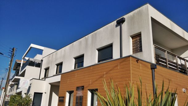

Le problème des maisons à toit plat

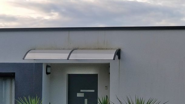

Se pose donc le problème des maisons à toit plat. Ces maisons sont très plébiscités pour leur coté contemporain et design, mais aussi et surtout, dans les régions à toitures à fortes pentes, parce qu’elles permettent de faire des pièces non mansardées à l’étage, offrant ainsi un gain d’espace agréable.
Malheureusement, il y a un revers à la médaille : les maisons cubiques à toits plats n’ont généralement aucun débord de toit. Du coup, leurs façades sont plus exposées à la pluie et à l’humidité, favorisant une apparition plus rapide de traces sur les murs.
Exemple de maison à toit plat, construction de moins de 5 ans, façade exposée aux vents dominants.
Les murs des maisons à toits plats sont généralement surmontés d’une couvertine, avec un léger débord de quelques centimètres, créant ce qu’on appelle « une goutte d’eau », évitant à l’eau, chargée des impuretés accumulées sur cette couvertine, de ruisseler directement sur le mur. Mais nous l’avons vu plus haut, un avant-toit protège environ sur le triple de sa taille. Ainsi, les façades des maisons cubiques ne sont protégées que sur quelques centimètres (on le voit bien sur la photo ci dessus).

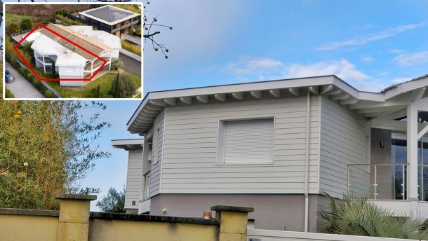

Du coup, quelle solution pour les maisons à toit plat ?
Sachez qu’il est finalement possible de faire des débords de toit sur les maisons toit plat, comme le prouve cette jolie maison de Gujan Mestras, en Gironde :
Exemple d'une maison à toit plat avec débords de toit.
Ici, les espaces de vie sont préservés, le style est toujours cubique, mais les façades sont mieux protégées !

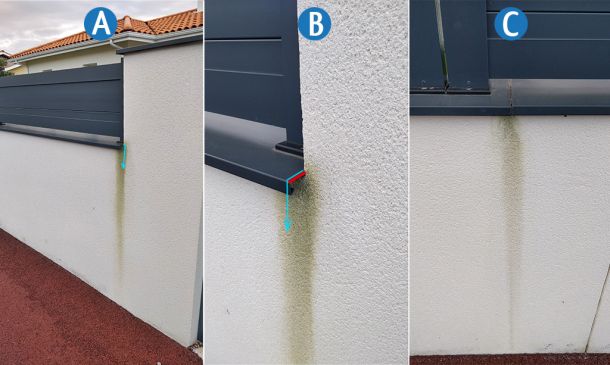

Pour les murettes, c'est le même probleme : un plan horizontal sur lequel se déposent les impuretés (le dessus du mur) et donc, des traces de coulures quand la pluie fait son travail.
Certains appliquent des couvertines en aluminium sur leurs murets, ou des couvre-murs en pierre. L’intention est louable, mais il est rare que le résultat soit parfaitement au rendez-vous, sauf à miser sur un couvre-mur débordant largement de chaque coté de celui-ci.
De plus, avec les couvertines et couvre-murs, il est important d’identifier les points faibles. En effet, il existe toujours des endroits (raccords, joints de maçonnerie) où l’eau va plus facilement s’écouler, parce que la forme empêchant le retour de la goutte d’eau sur le mur est altérée. Un discret joint de silicone peut faire l’affaire pour améliorer l’écoulement de l’eau.
Photo A : l'écoulement de l'eau sur la couvertine suit par capilarité le mur et crée des traces disgracieuses
Photo B : un simple petit joint en silicone par exemple (en rouge) peut forcer l'eau à s'écouler par l'avant de la couvertine.
Photo C : un joint entre 2 couvertines mal géré et l'écoulement d'eau crée des vilaines traces.

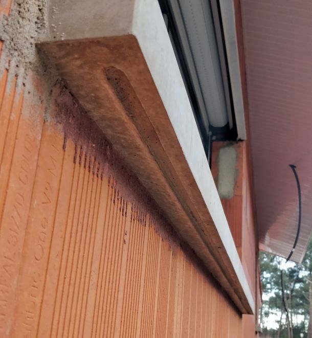

Les appuis de fenêtres

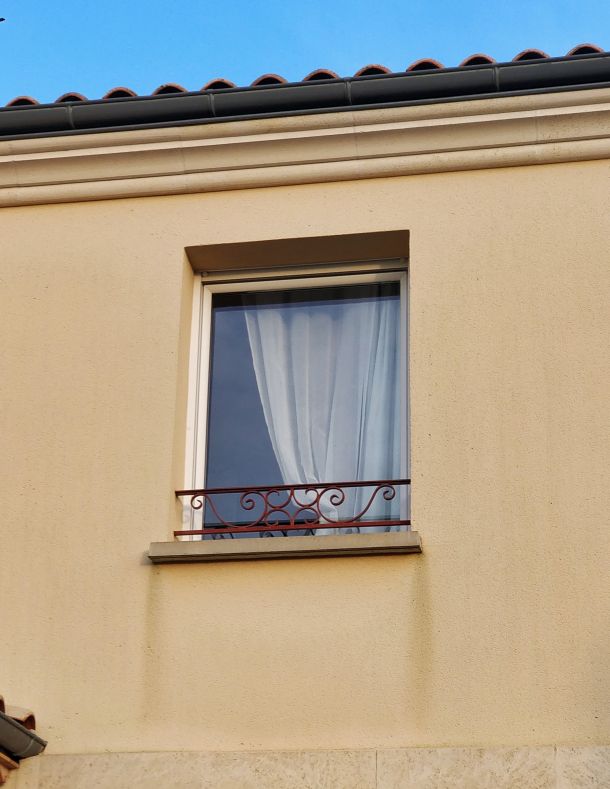

Autre point à surveiller, les appuis de fenêtres. Il s’agit encore d’une surface quasi horizontale qui draine de l’eau de pluie vers le mur. Généralement, la forme de l’appui de fenêtre empêche les gouttes d’eau de revenir sur le mur.
Rainure d'un appui de fenêtre empêchant l'eau de revenir sur le mur.

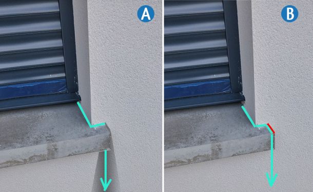

Mais il arrive parfois, surtout quand l’appui de fenêtre est tout plat, que l’eau suive par capillarité le bord de l’appui, et coule directement le long du mur. A terme, c’est l’assurance d’avoir des méchantes traces !
Traces caractéristiques sur les cotés des appuis de fenêtres.
Une solution toute simple consiste à faire un joint discret (silicone blanc, joint acrylique) sur le bord de l’appui de fenêtre pour casser la capillarité pour forcer l’écoulement à se faire par l’avant.
Photo A : l'eau coule le long du mur et crée des traces
Photo B : un discret joint en silicone ou autre force l'eau à s'écouler vers l'avant de l'appui de fenêtre et empêche l'apparition de traces.

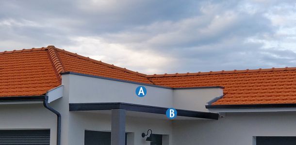

La photo ci-dessous est aussi un bel exemple de ce qu’il ne faut pas faire.
Une surface verticale (repérée "A" sur la photo) sans avant toit avec un petit toit plat (repéré "B" sur la photo). Ce principe combine plusieurs défauts qui vont très probablement conduire à des salissures précoces  :
  • pas d’avant toit protecteur sur le mur "A"
  • risque important d’éclaboussures (l'eau frappe le petit toit plat "B" et éclabousse le mur "A")
  • dans ce cas précis, une orientation pleine ombre
