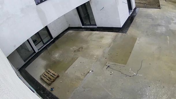

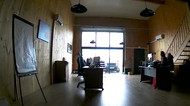

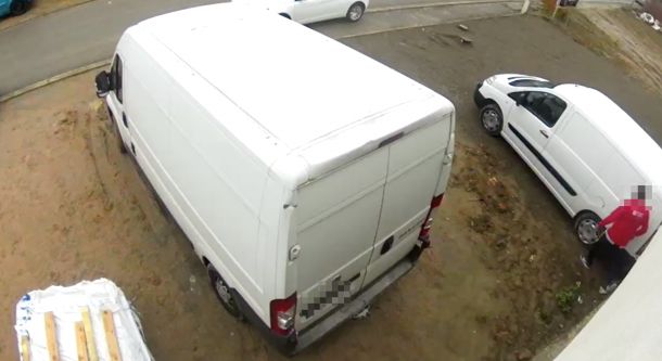

Nous avons positionné la caméra sur un terrain vide en bordure du foret pour un essai d'une nuit. L'image est claire mais manque un peu de netteté (pour économiser la 4G et le stockage ?). Le son est assez bon.
De nuit, la vision nocturne infrarouge s'active automatiquement, et on voit bien ce qu'elle filme a quelques mètres. Le résultat est satisfaisant.
Par contre, la détection ne fonctionne que quand l'objet en mouvement est proche (environ 5-6m). En gros, si des voleurs embarquent votre grillage a 10m de la caméra, il se peut que vous n'ayez aucune trace vidéo du méfait (ca serait rageant). De nuit, cela semble encore pire.
Nous avons eu la chance pendant notre test d'une nuit qu'un chevreuil passe juste sous la caméra. Comme vous pouvez le voir sur la vidéo ci-dessous, la caméra l'a bel et bien detecté, mais quand il était proche (3m ?) de la caméra. Le temps que l'infrarouge se mette en marche, on voit furtivement l'animal passer, mais un peu trop tard.
