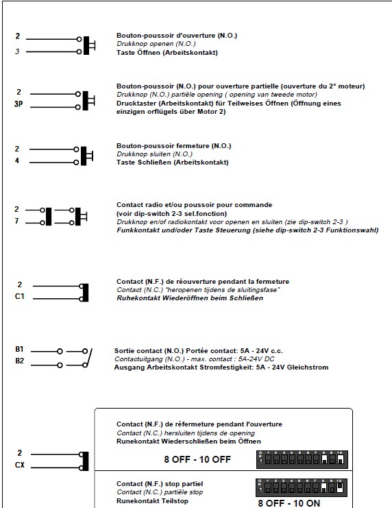

1 et 2 shunté : ok, tu n'as donc pas de bouton d'arrêt d'urgence
ensuite
en 2 et 3, tu peux avoir un bouton de commande de raccordé, ou un clavier, pour l'ouverture
en 2 et 3P, c'est pour l'ouverture partielle (bouton mode piéton)
en 2 et 4, c'est pour la fermeture
en 2 et 7, c'est pour ouverture et fermeture. Il faut l'associer au choix avec paramétrage DIP 2 et 3 (télécommandes, interphone, etc)
C'est quoi ce fil blanc débranché partant de la borne 3 ???

Dernière info: shunt fugitif entre 2 et 3: led verte clignote et portail s'ouvre
Bon signe, non?
jp30000 a écrit:Le fil blanc en l'air? Toujours vu comme ça (propriétaires précedents qui ont installé le portail)
il te faut alors le déposer, ou sinon isoler le cuivre pour éviter une mauvaise manip...
La borne à gauche de Cx : C1. Sans doute des cellules, aujourd'hui inactives, les fortes chaleurs de l'été perturbant leur fonctionnement.
Ok, 2 et C1 et 2 et CX shuntés, donc cellules inactives.
oui, c'est normal : en 2 et 3, c'est le contact pour ouverture portail.
Bon signe, non ?
oui, mais ça ne fait pas avancer ton problème.
si j'ai bien compris le portail fonctionne bien avec les télécommandes mais pas avec BP ni clavier.
Bp et clavier doivent, si j'ai bien compris, arriver en 7.
il faudrait essayer de faire un pont en 2 et 7 pour simuler fonctionnement avec clavier ou BP
Et ensuite remonter le câble du fil arrivant sur cette borne 7 qui doit partir quelque par sur BP et clavier.

En fait, entre 2 et 7, je n'ai pas 5V, mais 0v, portail fermé. Et l'inverse, portail ouvert. ça change tout?
Sinon, j'ai trouvé où les 2 câbles BP et clavier sont reliés.Je les ai séparés, pas mieux

En 7 (fil blanc) et sur sa droite en 2 (fil rouge) arrivent les commandes reliées plus haut de BP et clavier
J'ai entouré en rouge sur les photos les fils en question. On les retrouve reliés entre eux par des Wagos sur la première photo.
Et si je n'ai pas 5V en 7 au repos, est ce que ce ne serait pas justement une résistance dans le réseau de résistances?
Bon je connais pas ton automatisme mais en jetant un oeil sur la notice je constate que pour que la commande avec BP et clavier en 2 et 7 soit active, il faut que le switch 2 (les 10 petits contacts en haut à droite de ta carte) soit sur OFF (position basse) et le switch 3 soit sur ON.
ça coûte pas cher de mettre switch 2 sur OFF et de faire un pont en 2 et 7.
et si ça marche pas, il faut laisser S2 sur OFF et passer S3 sur ON, puis pont entre 2 et 7
si pas d'avancée, il faut bien remettre les 2 switchs à leur position initiale.

portail arrêté en milieu de course, il se passe quoi si pont 2/7 ?
donc portail fermé, pont2/7 et rien ne se passe ?
avant de faire les essais ci-dessus, il faudrait au préalable retirer le fil blanc en 7.
SWitch 2 sur ON, c'est correct ?
Et oui c'est bon, c'est que le mode de fonctionnement qui change...
Env. 40 message Gard
Bingo! Ma carte n'est pas en cause.
Suivant vos conseils, j'ai retiré le fil blanc en 7. Portail fermé, j'ai retrouvé le fameux 5V. Portail ouvert (shunt 2/3), j'ai fait un strap2/7, il s'est refermé.
Sur le wago du haut , où étaient en commun gros fil bleu (BP), fil blanc relié en 7
et 2 fils violets torsadés, j'ai retiré ces derniers et rebranché.
ça fonctionne.

hexamatic a écrit:
jp30000 a écrit:J'avais laissé passer une info sans doute importante.
Mais d' où vient cette commande en 7 ? Quel rapport avec portail fermé ou ouvert puisque c'est une commande par BP (ou clavier) qui doit arriver sur cette entrée.
Sinon concernant la mesure de tension entre 7 et  2, il faut 5v si rien n'est branché en 7 et 0v si 7 est relié à 2
C'est bien ce que je disais ici, faut trouver d'où vient cette commande en 7 lorsque la porte est fermée et rien lorsqu'elle est ouverte.
Un fin de course sur le portail, à voir ?

ta télécommande fait coller un relais dans la carte réceptrice enfichée sur ZA3.
ensuite, c'est un fonctionnement interne.
le contact de ce relais doit retrouver la piste de la borne 7 plus loin dans l'électronique.
il y a quoi au bout du câble raccordé en B1 et B2 ?

Bonjour JC du 26,
Tout fonctionne normalement: BP, clavier et télécommande. Un fil,torsadé avec celui venant du clavier amenait une tension positive et était la cause de mon problème. D'où ça vient? Trop compliqué à trouver. J'ai dans le boîtier rond (image plus haut), différents câbles téléphoniques qui ne servent plus. J'ai mis le fil en cause en l'air...
Quant à B1-B2, ils sont branchés avec ce qui me semble être une programmation d'éclairage extérieur (sans certitude), que je n'utilise pas, souvent déclenché d'une façon intempestive la nuit par des animaux.
Je joins le plan avec câbles entourés en rouge.
Encore merci pour tous tes conseils et ta patience
Bien cordialement
jp30000 a écrit:Tout fonctionne normalement: BP, clavier et télécommande.
