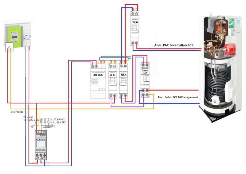

Bonjour à tous !!
Premier message pour moi sur ce site.
Je suis dans la presque même situation, je souhaite mettre un compteur d'énergie en amont de ma PAC, et voir combien elle prends d'énergie HC/HP, sachant que le ballon ECS intégré à la PAC sera en fonction en HC surtout, mais la c'est le plombier qui va gérer son raccordement.
Moi je souhaite surtout intégrer dans le futur tableau dédié un compteur HAGER ECP180D, apparemment ca ressemble fortement au schneider repris au dessus.
Voici mon schéma :
Je ne sais pas comment connecter C1-C2 du linky, ca va être sur T1-T2 mais apparemment pas directement faudrait il passer par un contacteur J/N avec disjoncteur 20A et 2A ?
A vos suggestions.
Merci à vous !!

Il suffit de raccorder T1T2 en parallèle de A1A2 de votre contacteur J/N

Donc en gros schéma de principe ci dessous validé?

Câblé ainsi, ça doit fonctionner, à part que la commande HP HC est à l'inverse de ce quelle est prévue. En principe le contact linky fermé doit ramener du 230v sur les bornes 1-3 du compteur. Avec votre montage ce sera l'inverse, contact linky fermé = 0v en entrée 1-3. Je pense qu'il suffit d'inverser la lecture des compteurs

Non ce n'est pas bon.
C'est le fils violet (neutre qui devrait être bleu) qui doit aller sur T1, pas le rouge
Et pourquoi le disj 32A n'est pas raccordé au peigne ?

Oui bien sûr, c'est pour ça que je dis que câblé ainsi le fonctionnement est inverse .

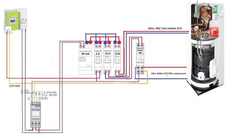

Merci CARMINAS pour votre participation, voici le schéma modifié si l'on sait bien compris.
Cependant vous me confirmez que ainsi (si c'est bon) les HP de la PAC Chauffage seront comptabilisées, ainsi que les HC PAC ballon ECS + PAC Chauffage.
Il faut que le fil violet soit également raccordé au neutre du disj 2A (à mon avis vous n'avez pas compris la logique du branchement).
Ce qui sera mesuré, c'est tout ce qui traverse votre compteur (donc PAC + ballon ECS + disj 2A, ce dernier étant négligeable)

C'est la consommation de ce qui est branché sur le 2A qui est négligeable, donc qui n'influera pas sur les index de votre compteur.

Oui comme cela c'est bon
La conso de ce qu'il y a derrière le 2A est de moins d'un dix millième du reste, donc non significative.

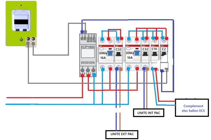

Je ne sais pas si pour le coup je dois resté sur ce sujet ou en créer un nouveau (si il faut déplacer le sujet)
Voici l'installation en place effectuée par mon installateur.
Le module HC ne servant uniquement qu'a bridé le mode BOOST (complément électrique) tant en chauffage qu'en ECS, afin d'éviter de pomper trop en HP. Après je ne sais pas si c'est très pertinant au pire je vire le C2 et le module HC/HP.
Après un mois d'utilisation, je constate que les consommations indiquées par l'application de la PAC sont différente de celle relevées sur mon sous compteur.
Exemple pour le mois de Août 2026 :
Compteur = 59.81Kw en HP et 6.56Kw en HC
Application = 80Kw en HP et 42KW en HC
Même si l'application fait un estimatif et non un vrai relevé je trouve la différence énorme.
J'ai fait le schéma du câblage du tableau en place y a t il une bêtise dans le câblage qui pourrait expliqué la forte différence des relevés.
Merci à vous.

C'est la puissance absorbée ou la puissance restituée que vous donne l'application ?

Il s'agit de la puissance absorbée.
Après en réfléchissant, je me dis que clairement le C2 et le relais HC/HP ne me servent pas bien au contraire, mais comment bine câblé le module ECP180D ? J'ai pensé connecter C1-C2 du LINKY directement sur les bornes 1 et 3 du ECP180D, mais je ne suis pas certains d'être dans le vrai.
Dons la question est comment connecter le module ECP180D pour bien compter les HC-HP du tableau ?
Dans mon cas actuellement le comptage HP déconne pas encore trop juste 20kw entre compté et estimé, par contre pour les HC la c'est complétement dans les choux 42kw/6.56kw entre compté et estimé, j'ai l'impression que je comptabilise uniquement l'appoint.

Pour moi il y a bien câblé (il ne faut pas se brancher uniquement sur C1C2) et il est en amont de tout (la phase en rouge qui entre et qui est mesurée alimente toute cette partie de l'installation), donc il voit passer la totalité de la conso.
Mais même s'il ne détectait pas bien le passage HC, vous avez en total 66kW d'un côté et 122kW de l'autre.
Perso, je mettrais plutôt l'appli en cause.
Faites un test sur une période courte en comparant à la conso et la puissance instantanée du Linky et en essayant de ne pas faire tourner grand chose d'autre dans la maison.

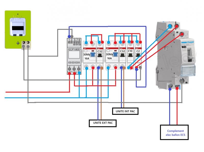

Par contre, si dans mon installation je ne souhaite plus alimenter le complément électrique via HC-HP je suppose que je peux supprimer le C2 et le ETC225, je sortirai directement du C10 pour alimenter le complément ECS.
Par contre dans ce cas comment donner l'information au ECP180D pour lui dire si il est en période HP ou HC ?
Ancienneté : + de 3 mois
Il faut conserver le disjoncteur C2 et uniquement supprimer les 2 fils qui vont en A1A2 du contacteur.

Voici ce que je vais faire schema ci dessous.
Je vais effectivement essayer ensuite de vérifier lors des HC et aussi lors des HP la consommation comptabilisé au linky et au ECP180D et voir si il y a une grande différence ou pas (normalement non) et ça confirmera que les estimation de l'application sont dans les choux.
Oui c'est OK comme ça
Dans un 1er temps, si vous ne voulez pas tout défaire, vous pouvez aussi garder le contacteur (en déconnectant  A1 ou A2) et le mettre en marche forcée.
