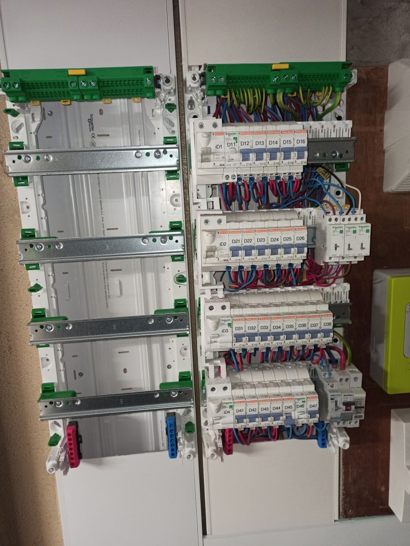

je regarde pour installer un « Energy Center » do it yourself.
Ce futur Energy Center sera dans un tableau 4×13 accolé à mon tableau existant.
Je souhaite réserver la première rangée à ce energy center.

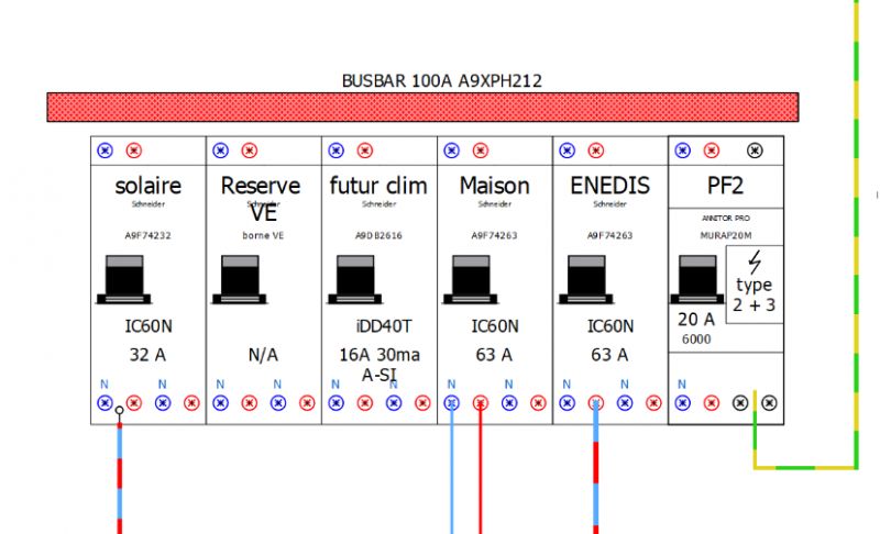

La première rangée serait comme telle ( reste a déterminé l'ordre ) :

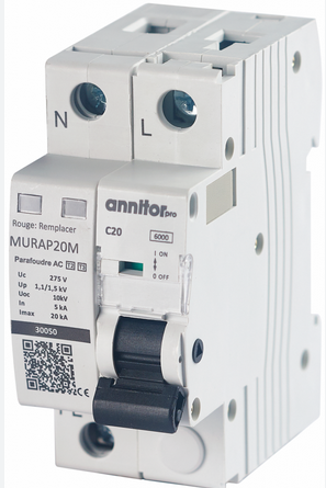

PF2 me pose problème ( c'est un parafoudre )
après moult recherche pour prendre un parafoudre protégé avec disjoncteur
comme celui la par exemple :

Je ne connais pas bien le matériel schneider mais il me semble que le A9DB2616 n'est pas compatible avec votre barre de pontage. à vérifier
Steph
Dept : Charente Maritime
Env. 90 message Puy De Dome
stephdespieds a écrit:Bonjour,
Steph
oui en effet, il n'est pas bon, il faudrait que je trouve l'équivalent compatible.
je m'en suis rendu compte hier après midi.
merci beaucoup en tous cas, quand j'aurais finis, je mettrais le tableau sur le forum

Bonjour, du coup l'équipement compatible : A9D27216

J'ai réalisé le même type d'Energy center avec le même peigne "bus bar" Schneider.
Pour le PF, j'ai pris un modèle résidentiel standard relié au bus bar par un repiquage.
Ca libère un slot du bus bar pour un autre usage ou source.
Voir les photos de la réalisation dans les derniers posts de ce fil : https://forum-photovoltaique.fr/viewtopic.php?t=78010&start=20

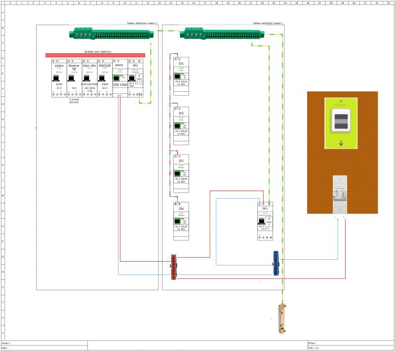

question longueur :
le busbar de distribution est-il considéré comme barrette d’alimentation malgré l’ISW intercalé entre les deux ?
et donc L1 + L2 = 0, il ne reste que le fil de terre à prendre en compte jusqu’au bornier de terre (~ 20 cm).
en fait, j’ai déjà un parafoudre qui a été installé lors de la rénovation, et je ne souhaiterais pas y toucher car il est très proche du DB (ce n’est pas grave pour la redondance). Celui-ci est raccordé sur les borniers bleu et rouge juste à côté, mais sa terre est longue car elle traverse toute la hauteur du tableau 1 pour aller au bornier de terre (en haut), puis elle redescend jusqu’à la barrette de coupure (en dessous du parafoudre).
du coup, il faut que je fasse passer ma puissance par ce bornier (ce que je n’aime pas, pour des raisons de chauffe potentielle et de sources de problèmes supplémentaires).
j’ai simplifié mon schéma afin de ne garder que la distribution de puissance :
D’après vous, je laisse les deux, et dans ce cas, pour moi, il faut potentiellement que je rajoute un autre bornier bleu/rouge pour redistribuer la puissance à la maison en sortie du disjoncteur maison.
Ou alors, la norme ne prend pas en compte la distance de câble entre le disjoncteur de branchement et l’ISW100, et dans ce cas je supprime le parafoudre déjà en place PF1 et je ne laisse que PF2, ce qui me fait enlever les borniers rouge et bleu et me simplifie l’installation.

EDIT :
réponse de l'Apave, cela compte a partir du busbar

Bonsoir
ce qui est important est la longueur (la plus courte possible) de la liaison de terre entre le PF et le bornier de terre , ainsi que la liaison (la plus courte possible) entre les barres et le PF .
Votre PF2 est dans une situation plus favorable.
On se fiche pas mal de la longueur de la liaison entre bornier de terre et terre

Je dois avouer que c'est le paramètre finance plus que le paramètre électrique qui m'avait guidé dans le choix du parafoudre
Ce qu'il faut savoir
On à l'habitude de raisonner en 50Hz pour la constitution d'un tableau , mais voila , pour la foudre on oublie souvent qu'il faut raisonner en haute fréquence.
Dans ce cas le courant (de foudre) ne circule pas à l'intérieur du conducteur , mais sur sa périphérie , ce qui veut dire que plus le câble est gros , plus c'est favorable. Une longueur de câble qui a une impédance négligeable en 50Hz , peut avoir une impédance énorme en haute fréquence , surtout s'il fait beaucoup de zigzags , d'où il en découle la règle des 50cm pour un PF. Plus l'impédance est faible (en HF) entre phase et neutre et LE FIL de terre (donc le bornier) des départs plus c'est favorable et limite le potentiel (HF) entre les fils de l'installation .
On oublie souvent le rayonnement :
 si on regarde votre réalisation et si on enlève le PF1 (que vous voulez supprimer) , une onde de foudre arrivant du réseau et par le bas des tableaux remonte jusqu'au bornier de terre en haut via PF2 , et redescend vers la terre dans le premier tableau . Cela constitue une belle spire , de grande surface , qui va bien bien rayonner et peut avoir éventuellement des influences néfastes à distance sur tout ce qui est fragile (en général l'électronique).

En effet, je comptais (compté, je ne sais plus) supprimer le « PF1 », car pour moi il faisait doublon et m’obligeait aussi à mettre un autre bornier (donc j’aurais deux borniers phases et deux borniers neutres), ou à passer du tableau 1 au tableau 2 plusieurs fois (partir du DB vers le tableau 2, puis repartir au tableau 1 sur le bornier, puis revenir au tableau 2…).
Je trouve ça peu propre.
Dans mon idée, tout ce qui est avant l’ISW Enedis, c’est « la suite du câble du transfo ». Du coup, je me disais que ce n’est pas un mètre de plus qui changerait la donne.
Mais je n’avais pas pensé au rayonnement.
J’essaie d’anticiper, mais à chaque fois il y a une nouvelle contrainte qui fait peur. En l’occurrence, celle-là.
Je suis un peu perdu du coup, parce que d’un côté, si je place le parafoudre là où je veux, je protège au plus proche, notamment l’arrivée solaire, potentiellement la future borne de charge électrique, la clim, bref tout ce qui est à l’extérieur. Le coffret solaire aura aussi un parafoudre, mais à 50 m, je me dis que s’il reste du résiduel, il sera absorbé.
Mais en même temps, je m’éloigne du DB, je dois passer par le bas des coffrets et répartir par le haut.

Les 50cm sont le plus important , car on a intérêt à éviter toute montée en potentiel entre les fils de l'installation
Pour le rayonnement , il est extrêmement rare de voir une installation où cela a été réfléchi....
Dans votre cas avec une arrivée du réseau par le haut , serait pas mal
Je crois que je suis en train de vous perturber avec ma crise de purisme , je n' avais pas d'obligation d'écrire tout cela beaucoup d'installations existent sans tenir compte de tout cela

Merci, et du coup,
sans faire parler l'expert (ça me fait un peu peur) mais plus sur t'est expérience perso.
Tu penses que ça va aller ? D'après ton expérience, je ne pars pas trop en cacahuètes ?
Je suis pas à 100% de protection, mais pas à zéro ^^ ( enfin j'espère )
Je suis en zone AQ2, en bordure de zone AQ1 (même si cela ne veut pas dire grand-chose).
Messages : Env. 90
Dept : Puy De Dome
J'ai rajouté une ligne en fin de mon précédent message
Dept : Loire
Merci beaucoup, je vais essayer d'occulter les rayonnements du coup et croisé les doigts Blush
Merci beaucoup
