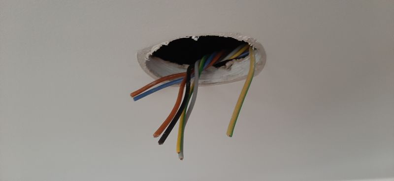

Ma maison RE2020 va bientôt nous être livrée. Il était convenu que j'installe les spots et luminaires moi même.
Pour l'instant au niveau des futurs luminaire il y a des DCL.
Au niveau des spots plafond, il y a un boitier d'encastrement avec un seul fil électrique qui perce (la phase)
Par curiosité j'enlève le boitier d'encastrement et là je découvre ceci dans mon faux plafond :
J'ai 2 questions :
1- Est-ce normal de voir des fils non gainés, non isolés dans un faux plafond ainsi torsadé alors qu'il y a déjà le courant qui passe ? De mon oeil semi-profane, cela me parait super dangereux. Comment faudrait il que cela soit présenté ?
2- Le constructeur me dit qu'il faudra tester tous les attentes luminaire spots à la livraison de la maison.
Comment faire s'il ne met pas de DCL, on va pas faire l'installation de tous les spots le jour de la livraison ...
Comme j'ai perdu la confiance de mon constructeur qui m'a menti à plusieurs reprises, je préfère avoir des avis techniques externes, comme j'ai pu l'avoir sur d'autres postes sur ce forum.

Grouik75 a écrit:1- Est-ce normal de voir des fils non gainés, non isolés dans un faux plafond ainsi torsadé alors qu'il y a déjà le courant qui passe ?
Il est prévu que le raccordement soit à ta charge, je suppose donc que les fils constatés non protégés ont leur disjoncteur d'alimentation ouvert et condamné.
Tu as vérifié que ces conducteurs sont sous tension ?

Le problème est que ces conducteurs nus et non protégés sont à priori sous tension car tous les disjoncteurs sont à priori fermés.

La question qu'il faut se poser c'est : "est-ce normal de découvrir des fils nus sous tension dans le plafond ???"
Il aurait pu y avoir un court-circuit avec provoquant éventuellement un début d'incendie lors de la mise en service du disjoncteur
Et surtout Grouik75aurait pu se faire électriser ou électrocuter en intervenant sur ces raccordements !
Pour moi, l'électricien a fait une belle erreur.

J'ai un accès au chantier "informel", car le conducteur de travaux souhaite que l'on résolve tous les petits problèmes avant la livraison (pour éviter les réserves ...). Je n'ai pas l'autorisation de poser les lumières.
Je ne peux pas mettre les spots avant la livraison, par contre tous les points lumineux doivent être testés, comment faire sans DCL ?

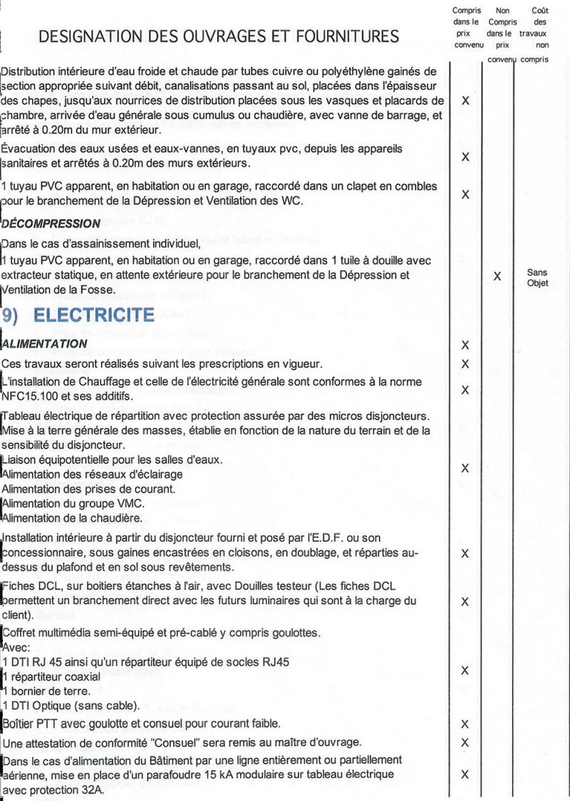

Voici la notice descriptive, si je comprend bien, il est indiqué qu'il devrait y avoir des DCL, non ? :

Donc le constructeur vous doit toute l'électricité, conforme à la norme.
On n'y est pas du tout là !
Il n'y a pas eu d'avenant pour modifier ça ?

Non, cela ne me choque pas, ce sont des repiquages, on n'amène pas chaque spot au tableau ou à l'interrupteur, on en alimente un, et on va sur le suivant
Ils ne sont pas enchevêtrés, mais le plaquiste préfère que les fils soient ensemble, et c'est plus facile ensuite de les retrouver tous et de ne pas en oublier.
Mais je suis sur à 99,9% qu'il y a les gaines, peut-être manque t'il 1cm ou 2
Je reconnais qu'il aurait du mettre des wagos à chaque alimentation de série d'encastrés, c'est clair, on ne laisse pas des fils sans protection sous tension

J’entends par là que tout ce qui est décrit dans le chapitre "Électricité" doit être mis dans la maison, posé selon la norme, y compris les gaines (les fils doivent pouvoir être remplacés ultérieurement), les prises (bien que ce ne soit pas explicite, mais c'est compris dedans, sinon c'est pas NF 15-100), les DCL, les boites étanches...
Tout est écrit dans le contrat que tu as signé, et que le constructeur a signé. Il suffit de le lire et de le comprendre. Et si tu n'as pas compris, il ne fallait pas signer avant que tout soit expliqué.
Si lors de la réception, toute électricité n'est pas opérationnelle sans plus de travaux que brancher les luminaires sur DCL : réserves !
D’ailleurs, pendant les 8 jours après la réception, il est prudent de TOUT vérifier dans la maison, et ça comprend tester TOUTES les prises de courant, avec une lampe sur une grosse fiche difficile à enlever (et autres détails, comme tester TOUS les carreaux de carrelage et de faïence avec une bille d'acier).

  - Les DCL sur boîtiers étanches avec douilles test sont bien compris au contrat.
  - Si le Consuel était passé, installation partie éclairage retoquée; Pour la visite:
* les gaines doivent arriver DANS les boîtes,
* les fils doivent être soit protégés (borne), soit raccordés.
  - Donc là, le travail n'est pas fini (protection), même si par la suite c'est vous qui posez les spots.
  - Et enfin, votre électricien a dû quitter le chantier à la course pour ne pas mettre les disjoncteurs "off"!!

Le constructeur doit une installation électrique conforme à la norme NF 15-100./

C'est livré avec une boîte où un seul fil dépasse, est ce la phase avec du courant ?on ne sait pas, ou la phase alimentée est derrière la boîte.
Si c'est la phase alimentée qui dépasse, oui c'est grave.
A partir du moment où on démonte la boîte pour voir ces fils torsadés, on coupe le courant

Apparemment le courant ne passe pas partout. Il faudrait voir le 1er spot pour ce faire une idée, si l'arrivée est isolée.
Ici nous ne savons pas ou se situe ce spot dans la "chaine" (sûr pas en dernier).

Il y a un DCL sur le même plafond juste à côté où devra se trouver un luminaire.
J'ai mis une ampoule, j'ai appuyé sur l'interrupteur, la lumière fut. Sur le tableau électrique il n'y a qu'un unique disjoncteur pour ce plafond et un couloir.
Il est clair que tout le plafond était alimenté. j'ai déjà tout coupé et informé le conducteur de travaux qui ne m'a pas encore répondu.
Grouik75 a écrit:@stephdespieds
non, d'après votre photo il y a au moins un point qui n'est pas alimenté. Le 1er spot nous en dirait un peu plus, pour cela il faut que vous sachiez où il se situe.

A la vu des fils, on dirait du câble donc il a pas dû mettre de gaine entre les spots
