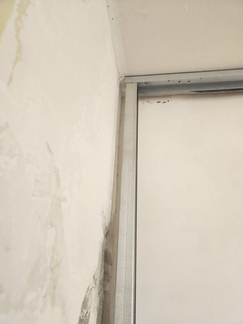

J'ai une goulotte électrique qui cheminera sur un mur porteur, au dessus d'une plinthe.
Ce mur porteur, est perpendiculaire à un mur porteur, mitoyen avec mon voisin (musicien) : je veux isoler ce mur mitoyen phoniquement à l'aide d'une cloison en placo.
Mon soucis est de savoir comment je dois poser rail et montants pour pouvoir passer la goulotte pour faire passer l'électricité dans la cloison (je vais mettre des prises électriques sur cette cloison en placo.
Dois je "coller" les rails (haut et bas) au mur porteur ou puis je laisser 1,5 cm d'espace (le rail haut et bas n'arriveraient pas jusqu'au mur porteur et le montant ne serait donc  pas "collé" au mur) ou faut il coller rail et montant au mur et trouver une autre solution pour le passage de l'électricité?
Cf photo au besoin
Merci de votre attention

Bonjour, pour faire du phonique il ne faut pas que l'armature métallique touche le mur. Mais votre isolation phonique ne sera quand même pas terrible si vous posez des prises dans cette cloison

Je viens d'en ajouter une en commentaire vu que je ne sais pas éditer / modifier ma note (si d'ailleurs, c'est faisable!).
