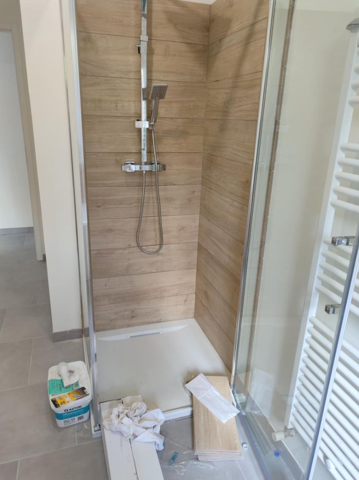

J'ai fait appel à un plombier récemment afin d'installer une douche complète dans le cadre d'une construction.
Seulement j'ai un problème : les parois de douche ne sont pas bien droites sur le receveur, à priori parce que les murs ne sont pas d'équerre. Le plombier n'a visiblement pas pris les mesures avant de poser la première paroi de douche, résultat pour que la porte puisse rejoindre la paroi il n'était plus possible de garder la paroi bien droite, faute de longueur.
Avez-vous des idées/bidouilles pour qu'on voit moins ce défaut ? Un type de "raccord" au sol, collé au receveur pour qu'on voit moins la différence au sol ? Ça a été une vraie galère visiblement de faire les trous dans le carrelage en grès cérame (trop résistant), donc à mon avis bouger pour replacer la porte ça semble compromis, surtout que ça laissera des trous apparent à priori...
Voici une image à la fin du chantier :
On peut voir quand on part du mur, la paroi est presque au bord. Et quand on descend on a presque 2cm de marge. Ça fait pareil de l'autre côté avec la porte (douche d'angle).
Voici une vue d'ensemble au besoin (c'est normal le bazar à l'entrée de la douche, c'était pour avoir du poids que ça prenne bien) :

Une proposition , que j'ai faite dans ma douche, moi c'était a l'extérieur de la paroi
Tu déposes la paroi et la positionne correctement.
Tu achètes une L aluminium que tu silicone au fond de ta paroi.
Photo de la L aluminium
paroi et porte de douche

w36xb2w a écrit:Bonjour
Bonjour et merci pour le retour ! Je sais pas si j'ai bien compris, mais je ne peux plus trop bien positionner la paroi de mon côté, puisqu'elle a déjà été positionnée et n'est pas droite au sol. Si je le repositionne je vais me retrouver avec des trous dans le carrelage au mur... Ou alors j'ai pas trop compris comment ça s'était fait avec le L ?
Dept : Calvados
C'est ce que j'avais, ils ont été cachés par la L aluminium de 20 mm.
Bien sûr c'est à voir avec la distance à déplacer pour trouver une L adaptée.
Ah oui je comprends mieux, en gros on dévisse la paroi de la douche, on la met droite et sur un "profilé d'angle aluminium", comme ça ça cache les trous et on s'arrange pour gagner un peu de place avec du joint.
Après je suis en train de me demander si ce n'est pas le genre d'opération qui fonctionne mieux quand on déplace vers l'extérieur de la douche, la paroi, plutôt que vers l'intérieur, parce que le profilé d'angle va rentrer vers l'intérieur, et je dois déplacer la paroi vers l'intérieur, les trous seront donc derrière, en dehors de la douche. Après je n'y connais pas grand chose, mais des images que j'ai pu voir, ça semble etre une problématique
Dept : Calvados
Mes trous étaient extérieurs de la douche mais peu importe ca fonctionne dans les 2 sens.
Il faut juste remplir les joints au silicone.

On ne voit pas bien sur la photo mais parois ou porte c'est le même principe : on vis un profilé en u au mur et ensuite on insère le profilé de la paroi ou porte à l'intérieur de celui ci, MAIS on est pas obligé de l'insérer à fond, c'est celà qui donne la plage de réglage pour compenser l'aplomb des murs, ici j'ai l'impression que ce n'est pas le cas
Désolé j'ai complétement oublié de répondre depuis le temps... Vous voulez dire qu'il y aurait potentiellement la possibilité de "tirer" un peu la paroi pour que le tout soit bien droit ? Ce qui m'étonne c'est que si c'était possible, le plombier qui a fait l'installation de la douche aurait dû s'en rendre compte...

En fait ton expression "pas droite" veux simplement dire pas à l'équerre.
Si tu enlevais ton pot de ? pour faire une bonne photo coté intérieur et extérieur ce serait bien mieux
Il est selon moi, de déposer le tout pour le remettre correctement en position d'équerre par rapport au mur ou se situe la colonne.
Je ne suis pas pro mais un bon bricoleur tout travaux, je ne fait que rarement appel à un dépanneur.
Dans ma jeunesse, je réparais mon automobile sur place grâce à ma caisse à outils complète, dans le coffre.
Dans ma rue on m'appelle Mac Gyver c'était déjà le cas dans mon ancien village et sur pas mal de forums.
Je réitère mon idée de placer et siliconer une équerre alu pour cacher les perçages.
