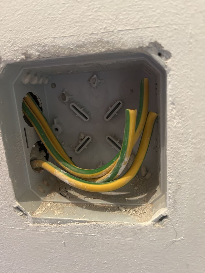

Bonjour, petite surprise en dévissant le cache sous l’armoire électrique de la maison aujourd’hui, quelqu’un pourrait me dire comment finir le travail ? Le fil fait +/- 4mm de section - et le boîtier 11x11 (intérieur) y’a des wago pour ça ?

4mm de diamètre pas de section - sans compter la gaine
4mm de diamètre, c'est soit du 4², soit du 6².
Si c'est du rigide le 4² est monobrin et le 6² multibrins
Prendre un Wago 221-613 qui convient jusqu'au 6² pour le souple et le rigide.

On serait plus sur du 10mm2 ou 16mm2.
