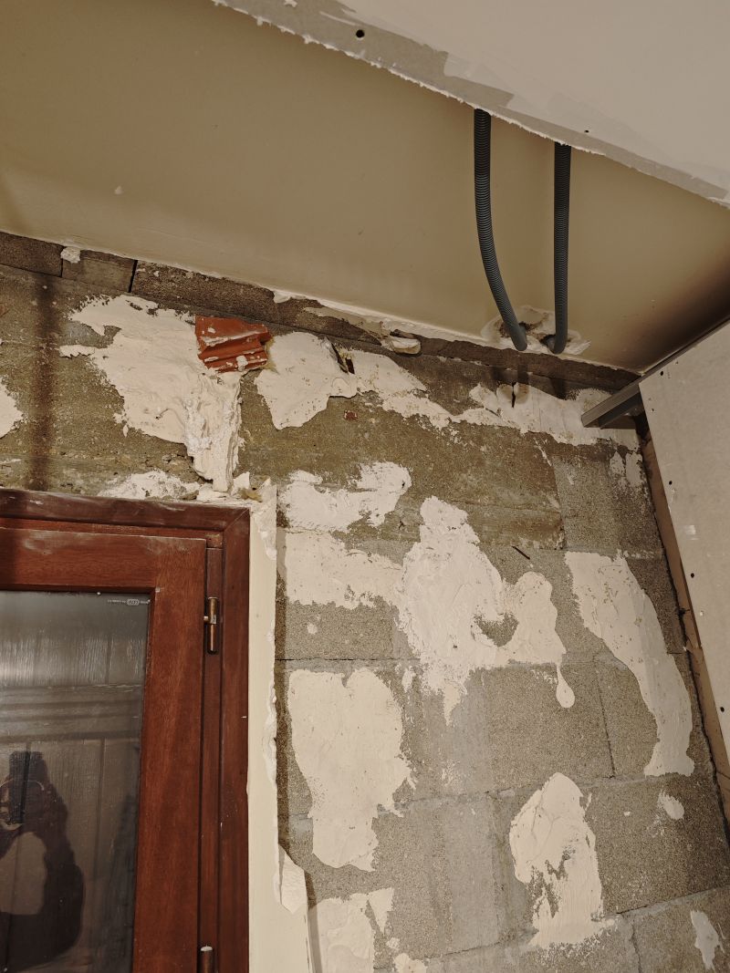

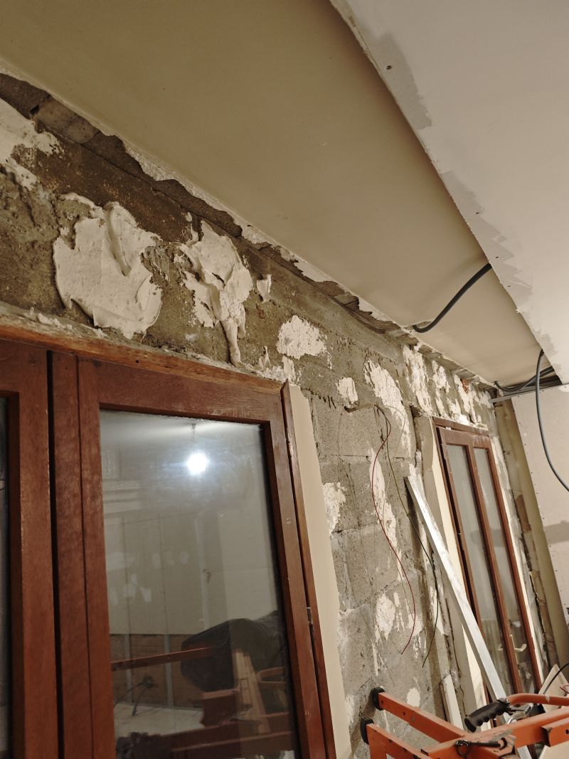

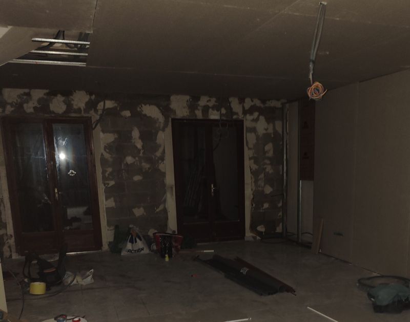

En renovation, nous avons un mur en parpaing de 6 mètres de long avec deux portes fenetres standard installées. Elles sont espacées l'une de l'autre par 1,5 mètres de mur.
Nous souhaitons déposer ces deux portes fenètres et y installer à la place une baie vitrée unique de 2,8m.
Un double coffrage en beton est déjà existant au dessus des pores fenêtres, mais sur tout la longueur du mur.
Notre entrepreneur affirme que ce double linteau est suffisant est que l'on peut casser sans craintes le mur du milieu et y installer la baie. Il ajoutera toutefois de chaque cotés deux poteaux de parpaings banchés d'environ 50cm, la baie n'allant pas jusqu'au bout des ouvertiues existantes pour les porte fenêtres

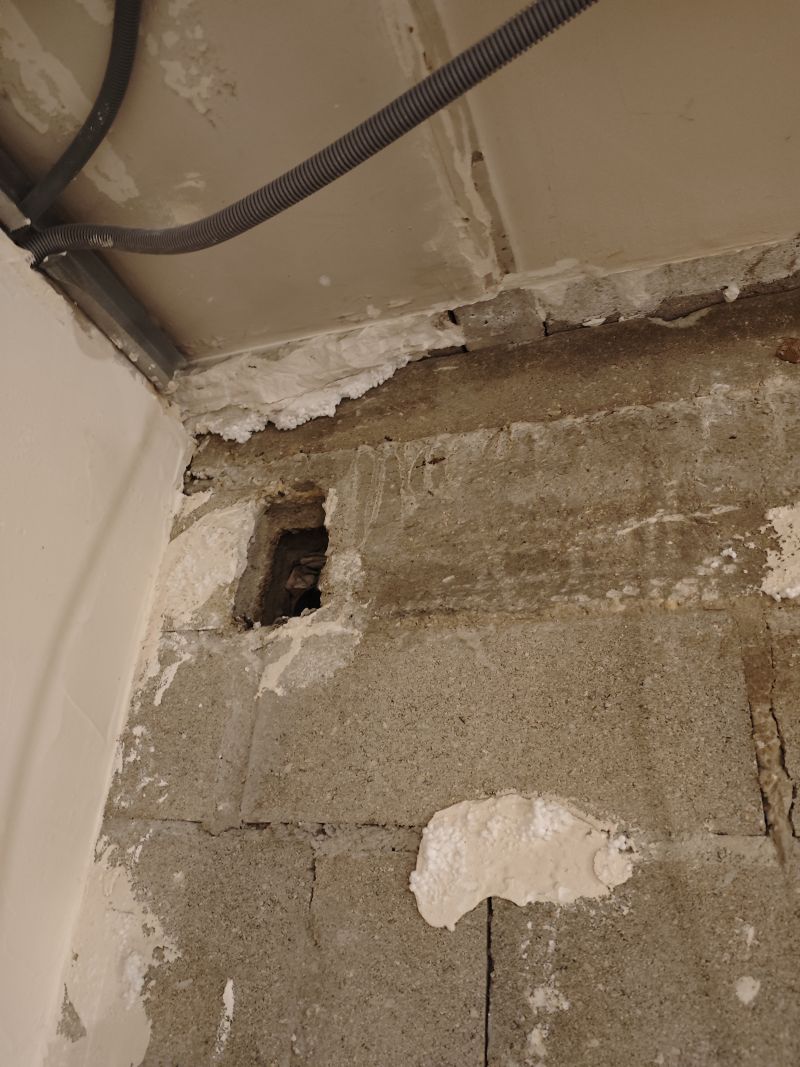

Il y a t'il un risque que ces coffrages beton (linteaux?) ne puissent pas supporter la charge du dessus. Il y a un étage avec plancher béton sur poutrelles et un combles aménages encore au dessus.
Ils font 15 et 20cm d'épaisseur. Je n'ai pas la constitution du ferraillage à l'interieur, mais il semble bien qu'il y en ait un.
QU'en pensez-vous? Est-ce risqué?
Merci pour vos conseils

oui, c'est risqué sans connaitre le ferraillage mis dans ces éléments en béton.
Qui dit que ce ne sont pas deux armatures bien distinctes et seulement le béton est continue ?
Même si l'armature est filante, elle n'est pas adaptée à ce changement. Avec un appui sous le mur entre les deux ouvertures, les aciers principaux de la poutre seraient en haut. Si vous cassez ce mur pour faire la nouvelle ouverture, les aciers principaux doivent être en bas.
Il est beaucoup plus sage de casser pour refaire un linteau conforme à la nouvelle ouverture.
Merci beaucoup pour votre retour.
Oui j'ai l'impression que les deux coffrages bétons sont indépendants l'un de l'autre.
Vous recommandez donc de casser le linteau qui se trouve juste au dessus des deux fenêtres et de le remplacer par un linteau nouveau linteau adapté a la dimension de la baie ?. On laisserait donc celui qui se trouve juste sous la dalle du plancher?
Dept : Seine Saint Denis
Ce qu'il y a au-dessus, je pense fortement que c'est juste une arase en béton non armé pour rattraper la hauteur.
Pour 2.80m, il faut un linteau de 28cm de haut environ.
