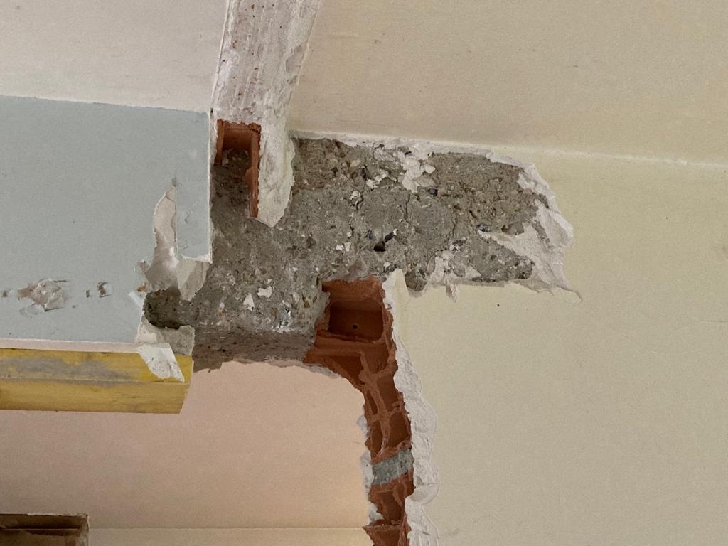

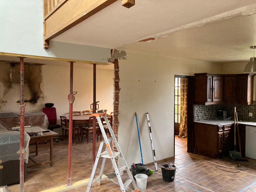

Bonjour à tous et merci par avance pour vos précieux avis et conseils.
Cela concerne un mur porteur (semi-porteur) que je souhaite enlever.
Plusieurs maçons sont déjà passés et j'ai de tous les avis :
- il faut 2 poteaux de chaque côté avec un IPN
- si le linteau béton va jusqu'au bout, y'a besoin de rien
- si le linteau béton va jusqu'au bout, un poteau de renfort IPN au milieu suffit
La maison date des années 80,et sur les plans en ma possession le mur est bien PORTEUR. Le "linteau" béton qui traverse la maison semble avoir été fait en 2 parties car ils n'ont pas la même dimension (visible sur photo).
Qu'en pensez vous au premier abord ?
Au dessus il y a une dalle béton.
Sur le plan RDC j'ai entouré en jaune la partie salon en Mezzanine donc pas de dalle au dessus et entouré en rouge le mur que je souhaite abattre (sa longueur est de 4m).
Pour vous aider à vous repérer, la photo du salon est prise de l'escalier sur le plan RDC.

Je dirais :
reconstituer l'appui de la poutre existante, là où vous l'avez enlevé (vos photos rapprochées). Donc refaire un poteau.
faire un linteau acier I ou H, sur la longueur du mur de cuisine que vous voulez enlever. Apparemment, c'est assez chargé : mur, plancher (béton), et sans doute des charges venant de la charpente. Et une condition de limitation de déformation assez sévère, pour limiter la fissuration du mur étage.
Ce linteau portera entre le mur de façade, et le poteau précédent.
Ce poteau central va donc être très chargé, et il convient de vérifier comment la fondation qui est dessous supportera cette charge concentrée.
De même, s'assurer que le mur de façade peut reprendre la charge venant du linteau, sinon mettre un poteau, lequel devra trouver une fondation où s'appuyer.
Mon avis, non professionnel, ne peut servir d’étude pour une réalisation.
