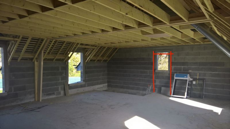

Il me reste la question de la modification de l'ouverture dans le pignon.
Aujourd'hui c'est une petite fenêtre de 60 cm de large qu'il faut ouvrir pour la transformer en porte de 83 cm.
J'ai fait venir un maçon. Il propose de caler sous le linteau actuel qui fait 1 mètre (deux éléments U ferraillés) un prélinteau pré contraint de 120 de large, et le tour est joué. Si c'est cela, je pense pouvoir le faire moi-même.
Découpe pour la réservation de part et d'autre du tableau, je glisse le pré-linteau sous le linteau, j'y fixe un ou deux étais entre l'appui de fenêtre et le pré-linteau (histoire de faire sérieux) et je cale et maçonne les encoches latérales.
Ensuite, après séchage, je dépose l'appui puis je tronçonne l'allège et je re-maçonne proprement le tableau qui recevra la plâtrerie.
Par contre, s'il faut déposer le linteau actuel pour le remplacer par un plus large, c'est autrement plus compliqué, et hors de ma portée (on ne peut pas étayer correctement l'ouverture), étant à cheval dans le vide.
Des avis sur le sujet ?
Je joins la photo de cette ouverture lors de la construction.
Merci d'avance.

Bonjour, (attention, je ne suis pas maçon.)personelement je ne ferais pas confiance à la proposition de votre mascon ! Cela pourrait convenir pour une simple ouverture plus grand (peut-être) car je ne vois pas bien sur votre photo, mais je ne crois  pas voir de grosses reprises de charge à cet endroit, et vous devez avoir une ceinture au-dessus.
Par contre le fait de faire une surélévation, va très certainement ajouter une contrainte à cet endroit (mur au-dessus ?) et le fait de rallonger un linteau avec un bricolage, devient risqué.
(Sauf, ci, vous faites un autre linteau plus haut)
Je suis d'accord. A l'aplomb de l'ouverture, il aura une faîtière qui supportera une partie de la charpente et de la couverture. Ensuite les charges ne sont pas monstrueuses, l'extension faisant 5 x 3, avec une couverture en zinc, et au total 7 pannes (2 sablières, 4 intermédiaires, 1 faîtière).
Initialement j'imaginais de mettre deux IPN sous le linteau actuel pour pouvoir reprendre efficacement les charges, mais ce n'est pas ce qui m'est proposé.
