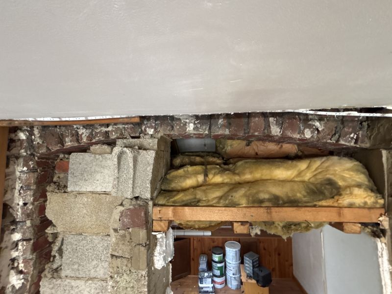

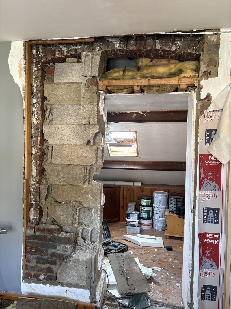

Dans le mur à l’étage entre ma maison et son extension il existait avant une fenêtre qui a été condamné à moitié et une porte a été installée pour accéder à l’extension de l’étage.

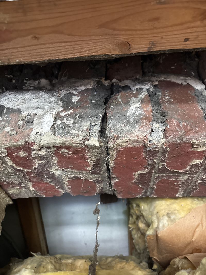

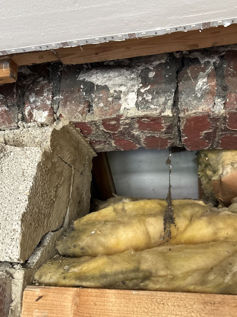

Le problème est que le linteau de la fenêtre y est toujours mais il est fissuré et ne tient qu’avec la moitié d’un mur de parpaing qui a été réalisé, il y a plus de 20 ou 30 ans.
le problème c’est que j’aimerais casser ce mur de parpaings qui est un rajout afin d’ agrandir l’ouverture pour y installer une nouvelle porte mais si je le casse, le linteau tombe avec et je ne sais pas si cela a un impact sur le reste, ainsi que sur la charpente qui est posée, deux brique au dessus du linteau
Dept : Pas De Calais
Il vous faut reprendre la charge via des étais, avec des planches pour repartir la charge afin de retirer toute charge sur le linteau, et egalement dans la largeur histoire d'étre tranquille.
Afin de démonter et refaire un linteau en béton ferraillé.
Retrait des étais uniquement âpres les 28 jours de séchage !!!
Dept : Alpes Maritimes
Env. 7000 message 06 (6)
Dans ce cas, il faut faire proprement une reprise en sous-oeuvre. Un linteau, acier ou béton armé, de reprise en sous-oeuvre d'un existant.
Ouvrage à définir en fonction des charges, de l'état des existants, etc ... Normalement, cela doit faire l'objet d'une petite étude de la part d'un professionnel.
Mon avis, non professionnel, ne peut servir d’étude pour une réalisation.
