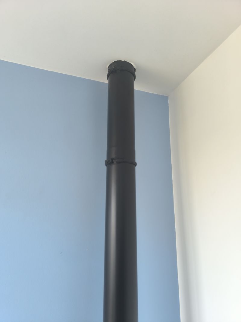

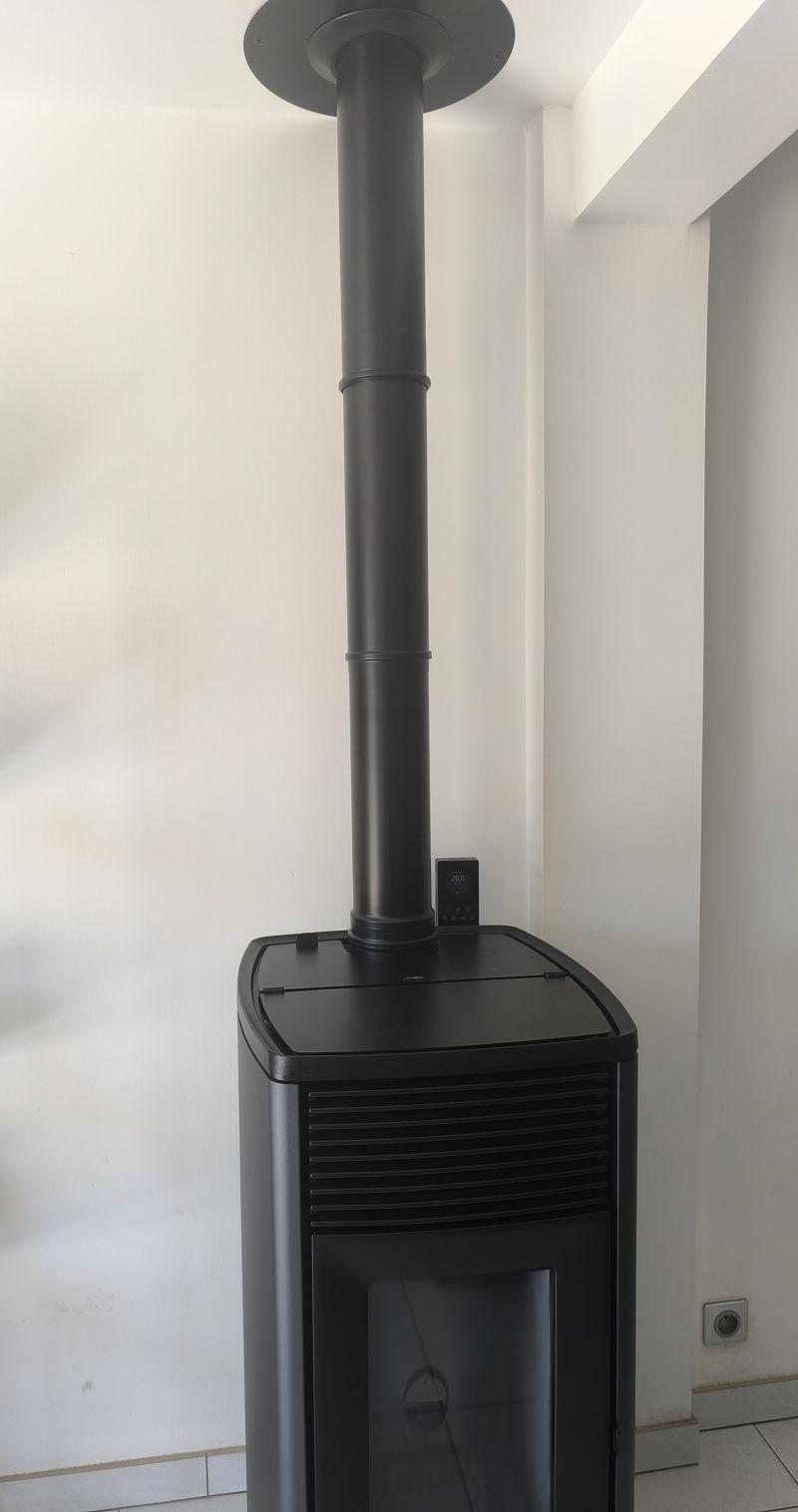

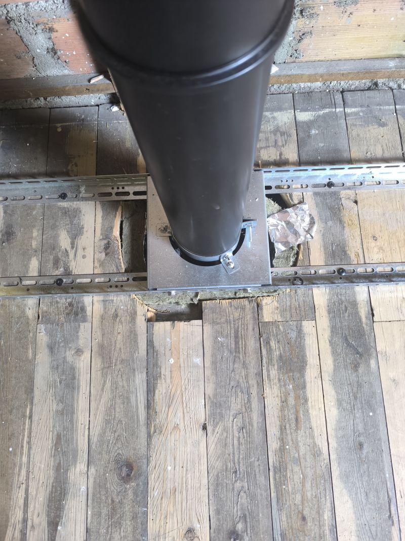

Je viens récemment de faire installer par une entreprise RGE un poêle à granulés avec création de conduit traversant une chambre et des combles aménageables.
J'ai un doute sur les distances de sécurité au niveau des passages de plafond.
Voici quelques photos pour aider au diagnostic et m'aider à me rassurer si possible.

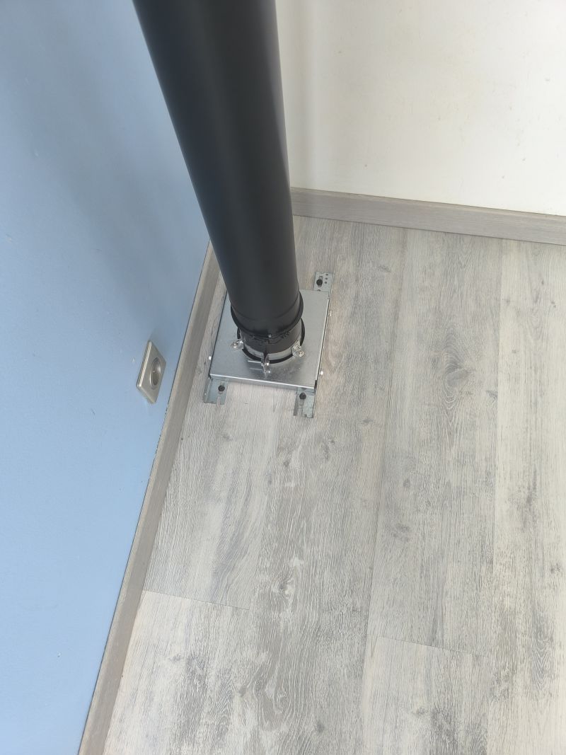

Le rez de chaussée

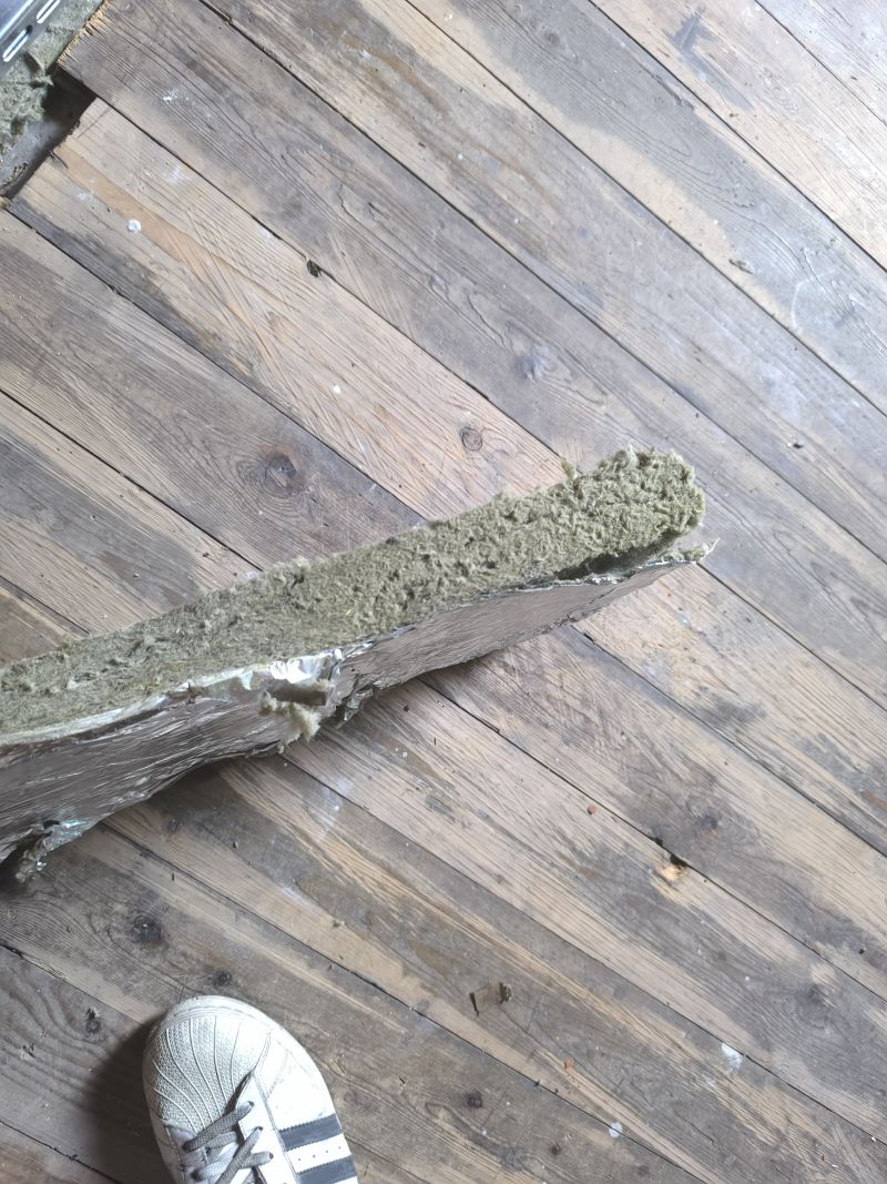

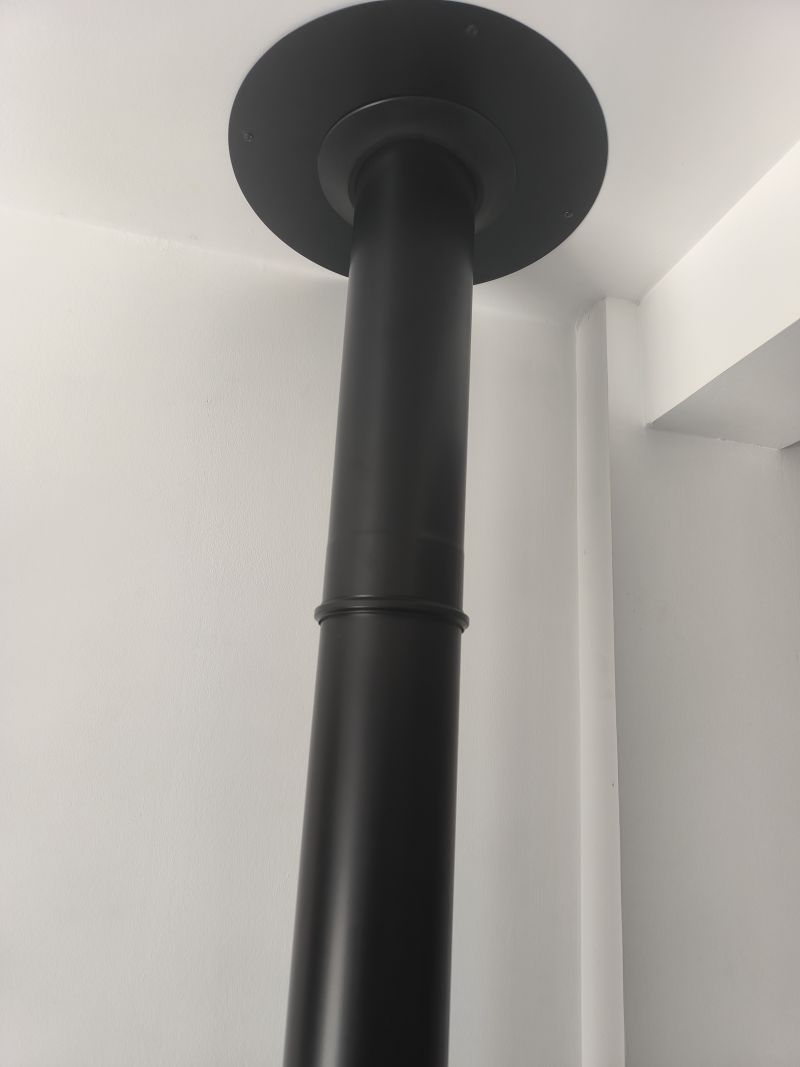

Le sol de la chambre et le plafond

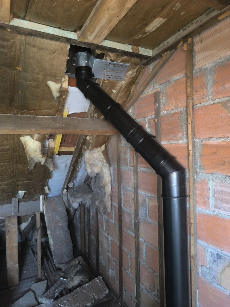

Les combles
Les passages de plafond sont entourés de laine de roche de ce type directement collé au conduit.

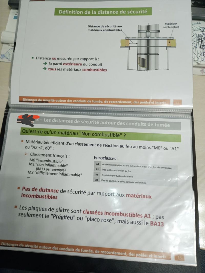

J'ai notamment une doute sur l'écart avec le placo au niveau du plafond mais ils m'ont envoyé cela comme document pour me dire que le placo était incombustible.

La distance de sécurité entre le conduit et un matériaux combustible dépend de l'avis technique du produit suivant la nature de celui-ci
Exemple : https://www.poujoulat.fr/fr/article/distance-securite
Dept : Eure Et Loir
Bonjour.
Un peu de lecture et notamment la référence du DTU de fumisterie NF DTU 24.1.
Un point important il est au minimum conseillé de mettre un placo résistant à la chaleur derrière un poêle et un conduit de fumée. Placo rose.

Merci pour vos réponses.
Je ne trouve pas les distances de sécurité Modinox
J'ai bien lu énormément de documents avant de poster sur ce forum. Mais j'ai du mal à trouver les réponses à mes inquiétudes concernant les passages de plafond.
Surtout avec la réponse de l'installateur par rapport au placo alors que je lisais partout qu'il fallait 8 à 10cms.
Du coup, je me retrouve inquiet par rapport à un risque d'incendie au niveau des traverses de plafond entre le placo et la laine de roche au contact du conduit.
Derrière le poêle, on m'avait dit que je n'avais pas besoin de changer le placo étant donné que ça ne chauffe pas derrière et pareil derrière le conduit du rez de chaussée.
