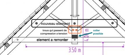

Bonjour.
Je voudrais savoir s'il est nécessaire de renforcer l'extrémité inférieure du montant, car nous allons changer le type de contrainte qu'il reçoit de deux des supports qui y sont appuyés, de compression à tension (ceux marqués d'un cercle rouge).
J'avais pensé à utiliser un « collier » métallique pour m'aider.
Qu'en pensez-vous ?
Je vous remercie.
Dept : Haute Vienne
J'admets ne pas comprendre la question, réhausser cet entrait ne vas pas modifier le travail du poinçon... celui-ci travaille déjà en tension.
Les jambes de force resteront en compression, pas de souci là-dessus.
Le cerclage envisagé dépend de l'état du bois et de la qualité des assemblages, un cerclage formant butée des jambes de force ne fera pas de mal en effet.

Pengo archi merci beaucoup.
Désolé pour ma maladresse dans la rédaction du message. Je ne suis pas un professionnel.
Je pensais que le poinçon (montant ?) travaillait « contre » l'entrait existant sous lui en compression. Comme nous allons monter un nouvel entrait au dessus des joints de jambe de force, je pensais que ces joints ne seraient plus en compression mais en traction (j'avais mal dit « tension ») suspendus au nouvel élément au dessus d'eux.
Merci de me corriger si nécessaire.
Je souhaite renforcer notre montant car il présente quelques fissures, mais il a vécu plus de 100 ans et j'imagine que ses fissures ne datent pas d'hier.
Conseillez-vous un type de collier particulier ou un type de fixation particulier compte tenu des fissures ? Nous envisageons de combler ces fissures avec de la résine structurelle époxy.
Et merci beaucoup pour votre réponse.
Dept : Haute Vienne
Pas de souci.
Pour les fissures c'est fréquent, reste à voir le niveau de gravité mais souvent c'est pas méchant.
Résine pourquoi pas, ça se fait, pour le collier j'ai pas de type particulier... chez moi je les forge. En chantier je les faisais faire par un serrurier.
