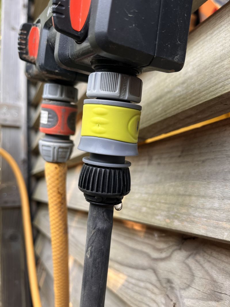

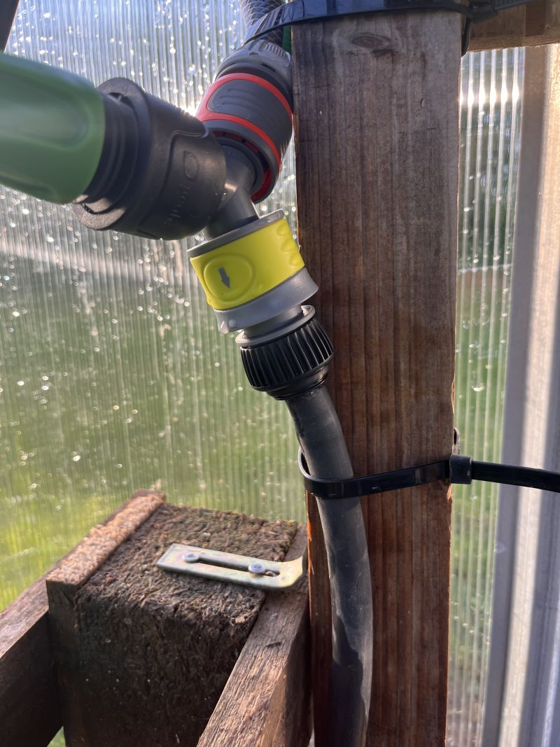

Je me tire les cheveux afin de raccorder un tuyau rigide vers des raccords rapides, quoi que je fasse cela fuit …
Je vous met deux clichés, je ne sais plus quoi faire, il est vrai que j’ai une belle pression qui sort.
Sur ces deux photos cela fuit à l’a jonction tuyau rigide raccord.
Y a il un solution plus adaptée?
Merci bcp pour votre aide

C'est du tube pehd? Mettre un raccord laiton à compression
Env. 400 message Finistere
C’est un tuyau type gardena pour le goûte a goutte
Le raccord, c'est du Ryobi ? Essai avec du Gardena

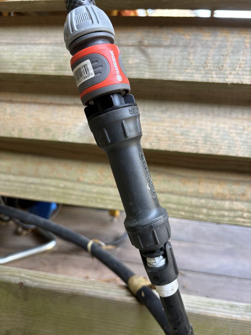

Là ça fuit sur la partie basse j’ai os une sorte de petit détendeur pour réduire la pression mais ça fuit quand même, une idée? Raccord laiton à cet endroit?
Ça fuit à l’endroit où j’ai mis du Téflon
Tu as une image/photo du type de raccordement ? Pas simple à définir

Comment ? La photo que j'ai mise ne va pas pour se faire une idée?
Désolé, connais pas ce type de raccordement. J'utilise des des raccords écrous libres avec des bons joints fibres ou nitrile sur du plastique et pas de problèmes.

Je veux bien tout changer depuis l'arrivée d'eau sur la nourrice gardena le tout est à un moment de repartir avec le tuyau en plastique dur , mais je cale sur quoi assembler avec quoi depuis le départ, la cents la seule solution que j'ai trouvé , avec votre méthode pouvez vous l'expliquer quoi mettre?
Vu que c'est assemblé et avec du téflon par-dessus, on ne voit pas comment c'est fait.

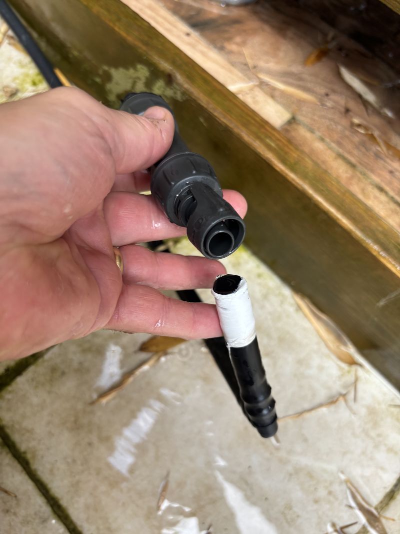

Voulez vous que je démonte le photographie là où y a le Téflon?
Oui, si c'est possible
Voilà une fois démonté la partie où j’ai mis le Téflon rentre dans l’autre partie, j’ai tenté le Téflon pour limiter la fuite
As tu un collier de serrage sous la main ? Ça pourrait fonctionner
