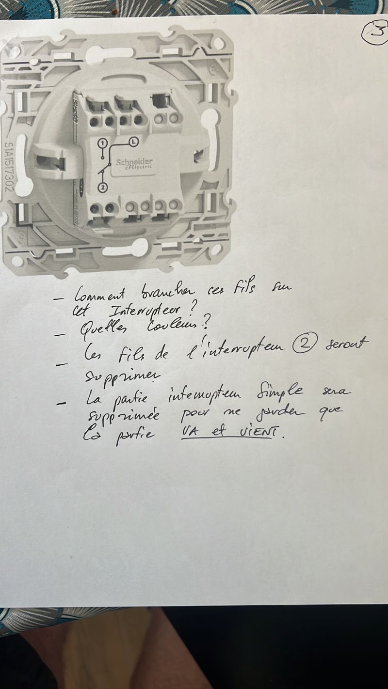

Je souhaite remplacer un vieux va et viens + Interrupteur simple en ne conservant QUE la partie Va et vient.

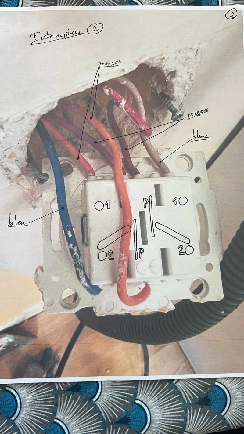

Le problème est que l’interrupteur d’origine a été déplacé vers une 2ème boîte d’encastrement (Avec des Fils Oranges) en ne respectant pas les couleurs d’origine (Fils violets)
Comment à partir de l’installation d’origine placer les Fils sur l’interrupteur Scheider Va et vient ?
Ci- joint les photos pour mieux comprendre.
Cdt,
Bruno

Pour bien comprendre, ce nouveau va et vient sera t-il côté 1 ou côté 2 ?
Installation d'origine sur inter Schneider.
Mettre l'orange en L et les violets en 1 et 2 (peu importe le violet)
Si vous touchez au reste pour supprimer..., veillez à ce que les rouges soient toujours reliés ensemble (par wago ou domino), si non une autre installation risque de ne plus fonctionner.

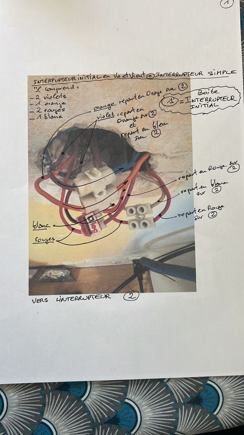

Env. 10 message Morbihan
Bonjour hexamatic,
Oui l'installation d'origine est celle avec la boîte d'encastrement bleue (photo1) et 2 fils violets. La boîte rajoutée est jaune (photo2) avec des 2 fils Oranges.
Donc si je comprends bien les 2 fils violets sont les navettes, je les relis en 1 et 2 sur l'inter Schneider. (Photo3).
Tandis que l'orange de cette boîte bleue ira en L ?
C'est bien cela ?
Merci pour votre retour.

Oui, c'est ça. Et les deux rouges reliés ensemble sur un wago hors interrupteur.

Si en fait ça marche Nickel !!!
J'avais un fil qui s'était enlevé du Wago dans la boîte d'encastrement ?????????
Merci beaucoup pour votre aide !!!
