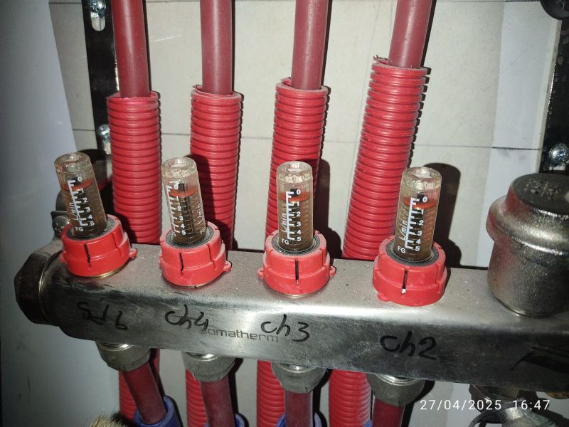

Bonjour à toutes et tous,
Comme bon nombre d'entre vous et vu les conditions météo j'ai coupé le chauffage (je dispose d'un plancher chauffant et d'une PAC Atlantic Alfea extensa duo) de mon RDC et de l'étage. Le compresseur continuera de tourner en fournissant l'eau chaude pour le reste (eau chaude sanitaire)
Au RDC, je constate en effet que le plancher est froid
Mais j'ai un souci à l'étage : 3 fois par jour environ, quasiment à la même heure, j'ai de l'eau chaude qui circule dans le plancher pendant 15mn environ puis plus rien et rebelote quelques heures plus tard
Ca ne circule pas à fond, voir photo en pièce jointes mais suffisamment pour bien chauffer la pièce.
J'ai posé la question au technicien qui est intervenu dans le cadre de la maintenance annuelle de ma PAC mais pour lui RAS, il a tout vérifié (loi d'eau, etc...) et forcé la pac à tenir compte de la sonde intérieure au lieu de la sonde extérieure mais le souci persiste.
Avez-vous déja rencontré ce souci et est-ce normal?
Merci de votre aide
(sol brulant)

Si les 3 fois par jour correspondent au cycles de charge de l'ECS il est fort probable que ce soit un disfonctionnement de la vanne directionnelle (3 voies) ou de sa commande.
Il arrive souvent que se soit un blocage de celle-ci
Voir :
https://www.forumconstruire.com/construire/topic-493047-pomp[...]antic-alfea-extensa.php
Lorsque cela se produit faite des photos des affichages du tableau de bord.
Quelle année cette PAC préciser la référence.
