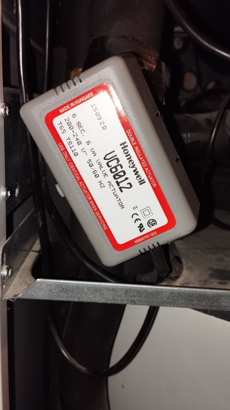

J'ai chez moi une pompe à chaleur atlantic alfea extensa duo de 2015 et en fin d'après-midi, moment des douches, elle chaufe les collecteurs du plancher chauffant alors qu'il est éteint.

Voir si le système possède une vanne 3 voies qui passe de production sanitaire ou chauffage. Elle est peut être bloquée entre deux
En effet c'est la vanne directionnelle qui semble étre bloquée en position chauffage.

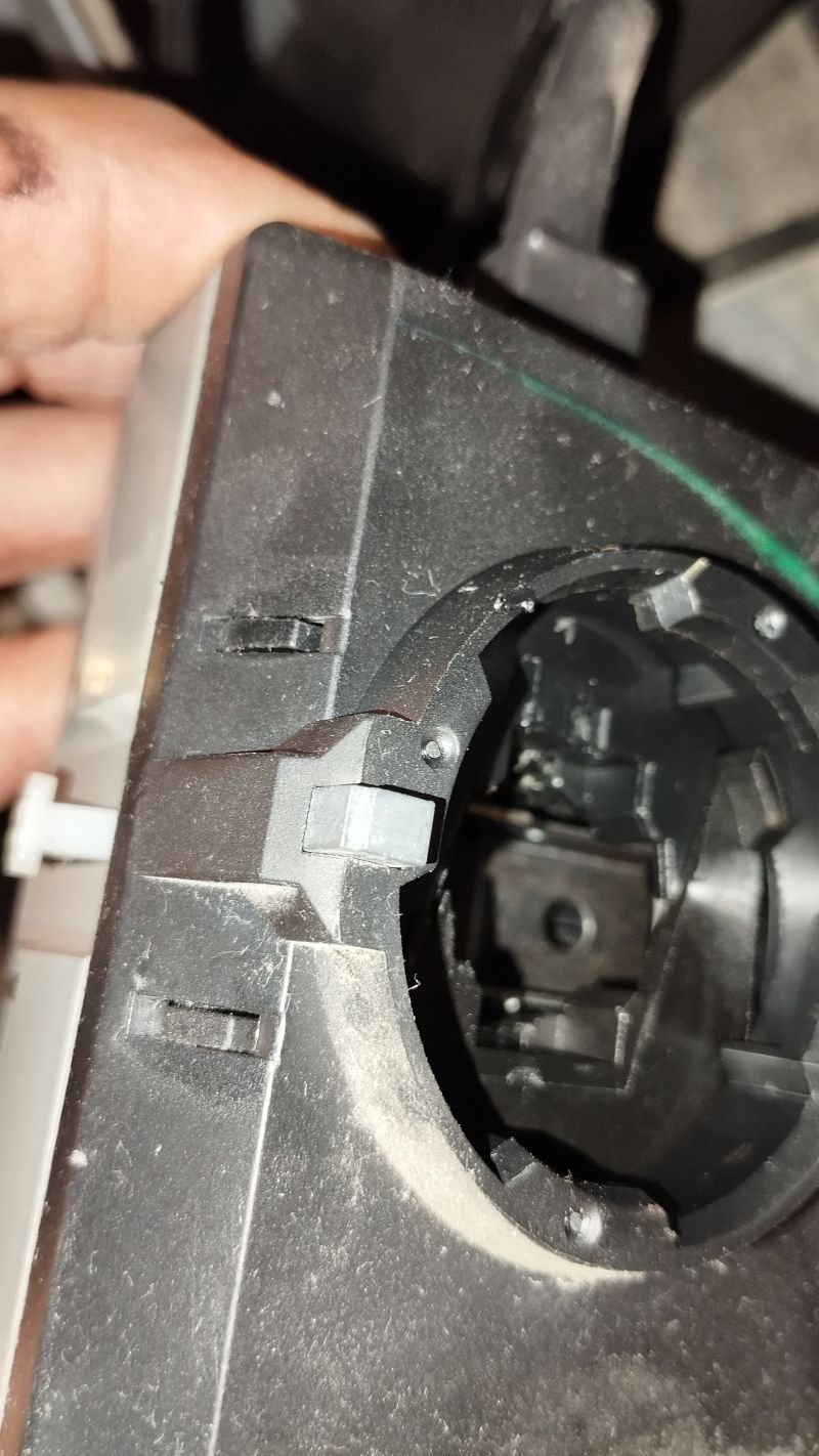

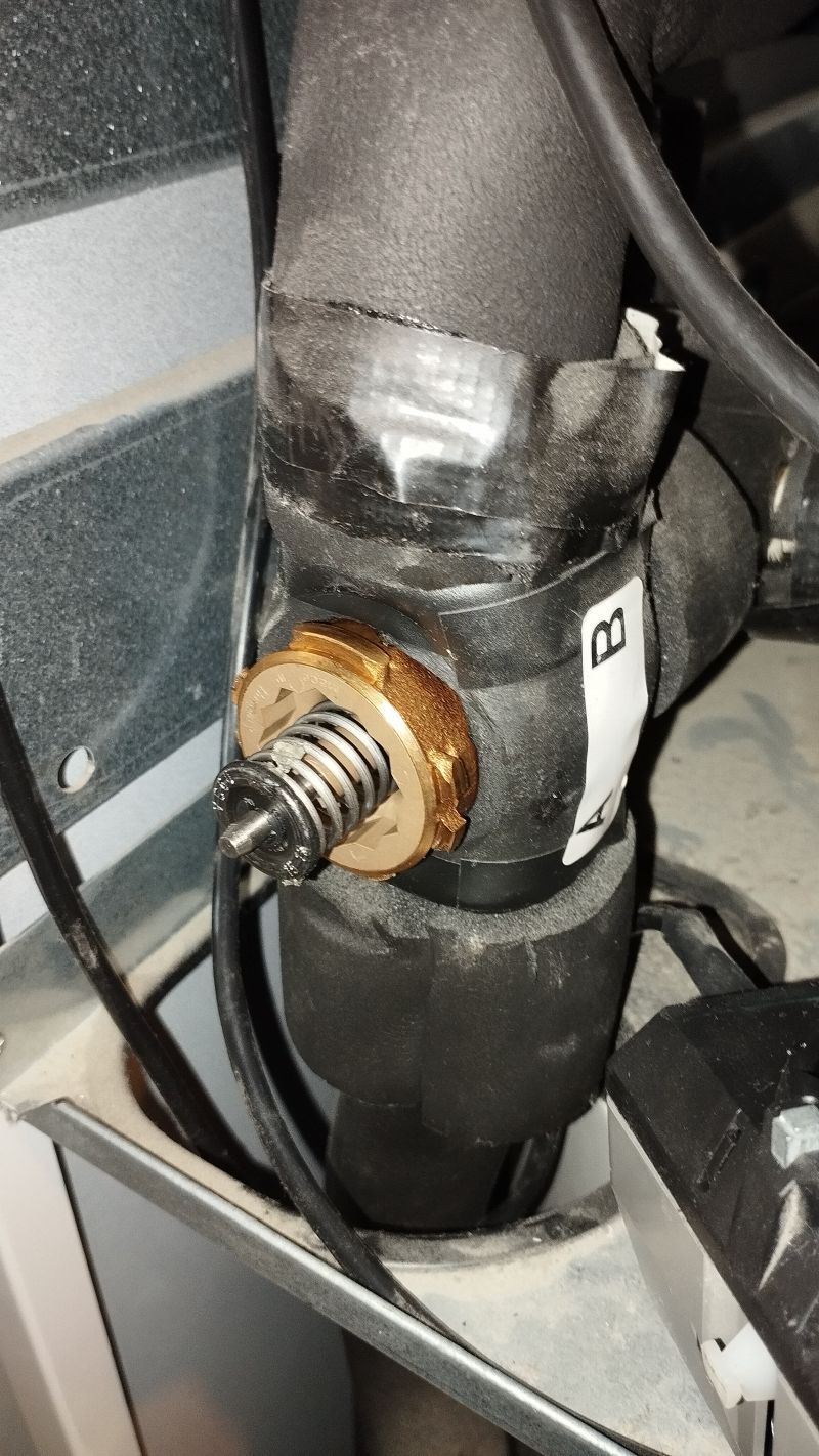

Vous pouvez enlever l'actionneur et ensuite manoeuvrer manuellement la tige du clapet de la vanne pour tenter de la décoincer.
A la base de l'actionneur enfoncer le poussoir gris derrière l'onglet blanc
Tourner l'actionneur sens inverse aiguille
Tirer l'actionneur
Voilà vous avez la tige du clapet que vous pouvez actionner manuellement en tirant et/ou poussant fermement.
A moins que ce soit la commande de cette vanne qui est défaillante.
Vérifiez la position de l'onglet blanc de l'actionneur.

Bonjour, après avoir demonte la vanne 3voies je l'ai bien nettoyée (encrassé à l'intérieur) et elle fonctionne parfaitement, pour l'instant.
