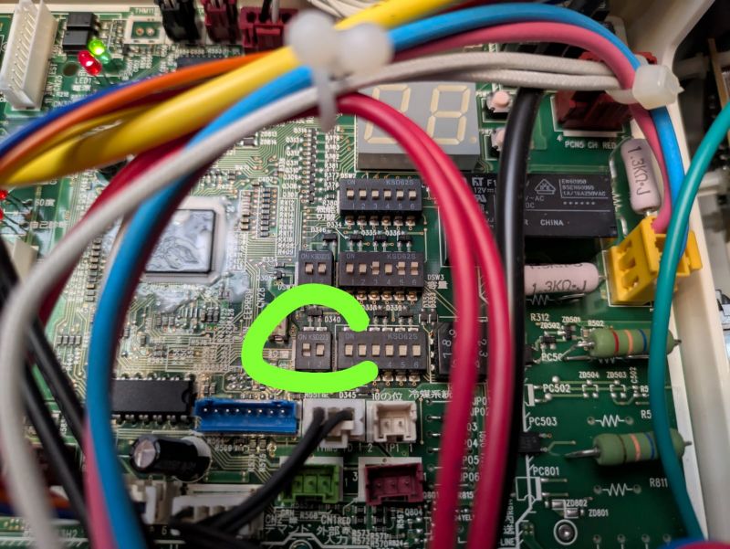

Je me présente :
J’ai 35 ans, de formation électronique, plutôt axé développement, passionné des sujets touchant à la domotique, aux systèmes de conversion d’énergie (solaire PV, thermique, bois, PAC, etc.) et à l’écologie en générale (optimisation des ressources, cycles, décarbonation des usages).
Dans les cadre de mes projets, j’ai jusqu’ici pu me contenter de l’aide apporté par les membres présents sur les différents forums parcourus, dont celui-ci. Mais je suis actuellement bloqué concernant la mise en route de ma PAC et aurais besoin de l’aide de généreux bénévoles versés dans le domaine.
Voilà les détails de mon install :
PAC :
Hitachi Yutaki M RASM 2VRE
Il s'agit d'une monobloc, le plus petit de la gamme Yutaki.
Interface de commande déportée standard : PC-ARFH1E
Installation :
J’ai refait toute l’install de chaufferie chez moi et la PAC est branchée sur des tubes en D26 (multicouche 32), avec un ballon tampon de 740L.
Ce volume, d’apparence bien trop gros pour une PAC si petite, sert à stocker du chaud l’hiver et du froid l’été la nuit ou le COP est supérieur et le coût de l’élec inférieur.
Un vase d’expansion de 100L est présent et branché sur la cuve tampon citée plus haut.
Le réseau a 7m de hauteur manométrique entre le point le plus haut et le mano que j’ai réglé à 1.2 bar.
Mon problème vient du paramétrage de la PAC en elle-même. Le PC-ARFH1E n’affiche pas d’erreur, et permet de lancer le circulateur de la PAC pour un cycle de dégazage mais impossible de lancer le compresseur via celui-ci.
J’ai vu dans le manuel qu’il y a une série de "DIP switchs" à configurer sur les deux cartes-mères accessibles sous la carter métallique, pour mettre la PAC dans tel ou tel mode mais la notice n’est vraiment pas claire sur les implications de tel ou tel mode justement.
J’ai contacté le SAV Hitachi. Ils sont assez condescendants envers les particuliers qui achètent eux-mêmes leur matériel chez des distributeurs pour le public et renvoient vers des formulaires en ligne (sans jamais de retour) ou des installateurs.
Je cherche justement depuis un certain temps des installateurs qui accepteraient de configurer ma PAC, contre rémunération évidemment, mais ce genre de prestation ne les intéresse pas et ils refusent d’emblée ou ne donnent pas suite.
Quelqu’un qui connait les PAC Hitachi, voire cette gamme en particulier (Yutaki M), saurait-il m’orienter vers une doc de mise en œuvre pour que je puisse utiliser cette PAC cet hiver ?
Si besoin je peux vous communiquer l’état des switchs sur les deux carte-mères, ils sont dans l'état tel que livré.
Merci beaucoup.

Merci pour vos messages.
J'ai finalement trouvé d'où venait le problème.
Sur le PCB1, celui positionné horizontalement et immédiatement accessible une fois la capot supérieur retiré, le DIP switch DSW6 avait sont bit0 sur 1... Alors que pour mon modèle (RASM-2VRE) la doc indique qu'il est sensé être sur 0 (vers le bas). C'est une configuration qui a été mal programmée d'usine car je n'ai rien touché depuis l'achat.
J'ai entouré le coupable en vert pour y voir plus clair:
Une fois passé à 0, un tas de menus et options sont devenues sélectionnable et surtout le compresseur s'est lancé une fois le bouton vert enclenché (et le thermostat et le circuit 1 configurés correctement).
En espérant que ça pourra aider quelqu'un qui tomberait sur la même erreur de programmation d'usine...
