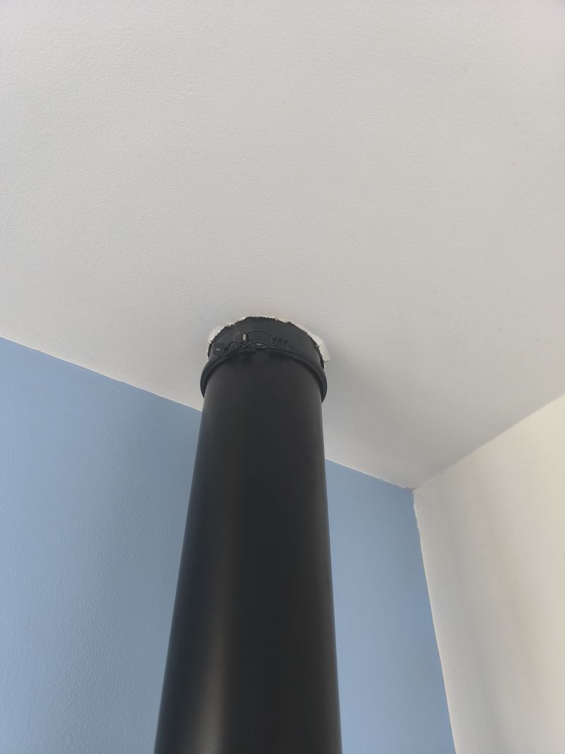

Je viens récemment de faire installer par une entreprise RGE un poêle à granulés avec création de conduit traversant une chambre et des combles aménageables.
J'ai un doute sur les distances de sécurité au niveau des passages de plafond.
Voici quelques photos pour aider au diagnostic et m'aider à me rassurer si possible.
Le rez de chaussée
Le sol de la chambre et le plafond
Les combles
Les passages de plafond sont entourés de laine de roche de ce type directement collé au conduit.
J'ai notamment une doute sur l'écart avec le placo au niveau du plafond mais ils m'ont envoyé cela comme document pour me dire que le placo était incombustible.

 Conduit concentrique : distance de sécurité 10/12 cm suivant les fabricants .
pour le placo : vous avez la réponse !

Merci 500 XT pour votre réponse, je ne l'avais pas encore vu.
Pour le placo, quand vous dites que j'ai la réponse, il faut bien l'écart de 10/12 CMS ou le document qu'ils m'ont envoyé en disant que le placo est incombustible est bon?
J'ai fait refaire l'écart au niveau des passages de plancher depuis mais je n'ai pas encore fait mon coffrage dans la chambre car le tuyau n'est qu'à 8.5cm du placo existant.
Et pouvez vous me dire si la laine de roche entourée d'alu pour les passages de plafond avec l'alu vers le conduit est sécurisée?

De plus, je n'arrive pas à trouver l'info pour la taille des grilles de ventilation basse et haute du coffrage du conduit concentrique?
A certains endroits je vois 20cm2 de passage utile, à d'autres 90cm2 et ailleurs encore plus.

AU niveau du conduit en partie haute Il faut
- 10 cm avec tous matériaux inflammable. ON recommande Placofeu M0
- un coffrage qui ne semble pas etre present
Si vous posez cette question cela signifie que le coffrage est peut etre a votre charge, prevoir des grilles de 20cm2 en haut et bas.
j essaierai de revenir completer ma reponse plus tard

Merci pour votre réponse !
J'ai bien refait les écarts au feu de 10cm mais mon placo d'origine n'est pas M0.
Pour le coffrage j'ai bien mis une grille basse et une grille haute de plus de 20cm2 de passage utile.

Pour completer ma reponse  :
Le placo M1 est toléré
mais un professionnel devrait utilisé du M0

Merci beaucoup pour votre réponse. Me voilà rassuré avec les corrections apportées.
Et oui un professionnel devrait faire beaucoup de choses mais ce n'est malheureusement pas toujours le cas.
