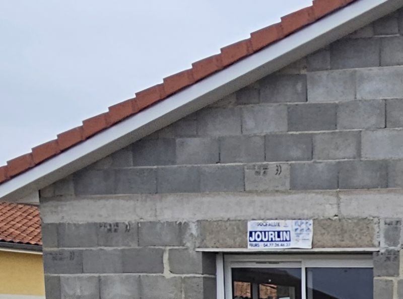

Et j'ai remarqué que au dessus du VR il n'y a pas de linteaux mais c'est le chainage en BA de la maison qui soutient,  il y a bien les poteaux de chaque côté de la baie vitrée.
Est ce que cela est conforme pour vous ?
Car généralement on voit un linteaux + un chaînage en U au dessus, mais vu que c'est un chaînage en BA coffré est que cela revient au même ?
Merci à vous pour vos réponses.

Rien a craindre c'est propre!

Pro66 a écrit:Rien a craindre c'est propre!
Merci pour la réponse
un collègue "bricoleur" ( mais pas du métier ) m'a dit que ça paraissait solide également
Je me posais surtout la question Car il y à une dizaine de maison en construction dans le même lotissement ( libre de construction  et de constructeur/MO)
Et nous sommes la seule maison à avoir ce chaînage là, les autres sont en U ou alors linteaux + 3 rangé de moellons au dessus et ensuite chaînage en U

C'est le même principe en mieux!
Avantage pour la section du chainage
Désavantage pour le changement de matériaux !
Peut être que le maçon a choisi cette methode car les blocs U sont chers ou il a eu un probleme logistique!

D'accord, je ne sais pas pourquoi cette méthode effectivement, je pense pas à un soucis de logistique, peut être de coût alors.
Du coup le chainage sert également de linteau dans cette configuration ?
On voit beaucoup de maison avec linteaux + chaînage au dessus , cela doit revenir + chéri non ?
Mais si c'est propre et que cela revient au même tout va bien alors.
