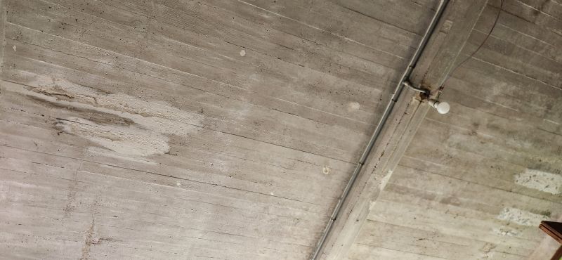

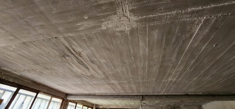

Je souhaite fixer un crochet pour suspendre un sac de frappe (20kg), dans le plafond béton d'un atelier au-dessus duquel il y a une terrasse carrelée.
J'ai prévu de fixer des tiges filetées de 10mm à l'aide de scellement chimique, mais j'ai lu sur le forum qu'il ne faut pas percer dans la poutre béton. J'en conclus que je peux percer dans les autres éléments qui constituent le plafond, mais je ne sais pas ce que c'est, ni si cela est effectivement sans risque pour la structure du plafond qui supporte la terrasse.
Accessoirement je suis aussi preneur de conseil sur la profondeur dans laquelle je dois percer pour que ma fixation soit suffisamment solide.

Bonjour, pour moi c'est une dalle en béton donc il n'y a pas de poutres.

Ok, ce qui m'apparaissait être une poutre, un peu mieux visible sur la photo ci-dessous, n'en est donc pas une? Je suppose que la fonction de cet élément est cependant de renforcer la structure de la dalle?
Quoiqu'il en soit, percer directement dans la dalle pour fixer ma platine ne présente aucun risque, à n'importe quel endroit?

Ce n'est certainement pas une poutrelle avec aciers précontraints (de celles qui ne faut pas toucher !). Visiblement c'est une simple poutre ferraillée coulée.

Pour confirmation je peux donc fixer ma platine ou je veux, poutrelle ou dalle ?
J'aurais une petite préférence dans la dalle car mon plafond est relativement bas ce qui me fait gagner 14cm.
Et autre précision: à votre avis de quelle profondeur dois-je noyer mes tiges filtées?

Je n'ai aucune expertise dans ce domaine mais perso c'est aussi dans la dalle que je fixerai la platine. Pour la profondeur, 80 à 100mm me semblent suffisants. Bien dépoussiérer les trous avant de fixer les tiges filetées !
