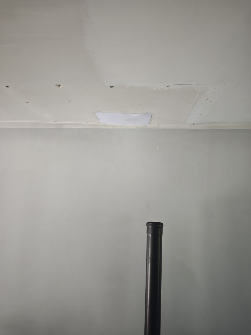

Après avoir récemment emménagé, j'aimerais refaire au propre mon plafond juste au-dessus de mon poêle à granulés.
En effet, il existait auparavant une cheminée à cet emplacement et après avoir retiré les boisseaux, les anciens propriétaires n'ont pas correctement replaqué le plafond, ce qui fait qu'il n'est pas droit.
Je ne sais pas trop quelle serait la meilleure solution.
Faire un coffrage, poser une simple plaque par dessus ou tout refaire à plat ?
L'objectif étant de ne plus voir du tout que ce n'est pas droit.

Bonjour, alors vous découpez le placo jusqu'à la moitié des fourrures, afin de revisser une nouvelle plaque, en bout, vous n'aurez pas de fourrure, vous en mettez un morceau qui sera vissé sur la plaque du plafond et sur le morceau de plaque que vous rajoutez, si vous voulez faire impeccable, vous découpez le carton sur une largeur supérieure à la bande papier,( attention que le carton, pas le plâtre) car vous n'avez pas de Bord Aplati, 5 mm de chaque côté du raccord de plaque, et vous enduisez, prendre de la bande papier, pas de bande grillagée tissu autocollante.
Plusieurs passes d'enduit et ponçage entre chaque passe, sauf si vous un pro de l'enduit.
De : Bétheny (51)
Ensuite peinture de tout le plafond. Attention c'est du boulot, c'est pourquoi les anciens proprios ont fait ce qu'ils pouvaient, pour la peinture, peinture pro, pas de chez pinpin ni bricolo.

Oui effectivement ça à l'air d'être du boulot et je ne suis que novice en la matière.
Mais au vu du plafond, j'ai l'impression que c'est soit je remplace la plaque pour refaire tout droit ou alors un énorme coffrage.
Si je comprends bien, je découpe dans la plaque selon le gabarit qu'il y a à changer. Et je replace ma nouvelle plaque en la vissant sur les fourrures (en espérant qu'il y en ait bien au niveau du tubage) ?
J'ai juste peur d'avoir une surprise en redécoupant dans la plaque actuelle et être incapable de remettre une plaque ou que le résultat soit le même.
