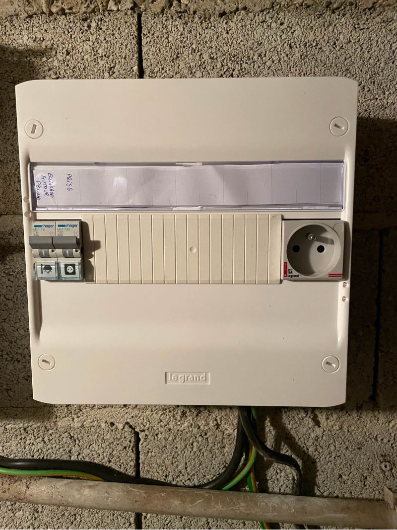

J'ai récemment refait mon coffret électrique de piscine qui vieillissait et dans lequel l'ancien propriétaire avait tout fait arriver, ce qui avait tendance à créer des problèmes.
J'ai donc fait un petit coffret supplémentaire pour sortir du coffret électrique de piscine ce qui n'avait rien à y faire. Je vous mets une copie ci-dessous :

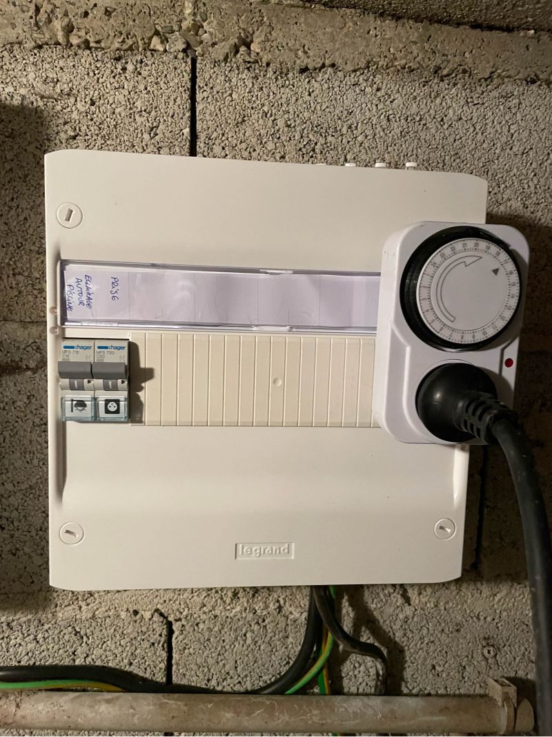

Sur la prise qui se situe à droite, j'ai décidé de brancher une pompe de relevage pour l'arrosage automatique (je puise l'eau dans un petit canal en contrebas de la maison). Je souhaite que la pompe se déclenche uniquement en fin de journée, pendant l'arrosage. J'ai donc ajouté sur la prise un programmateur comme ci-dessous :

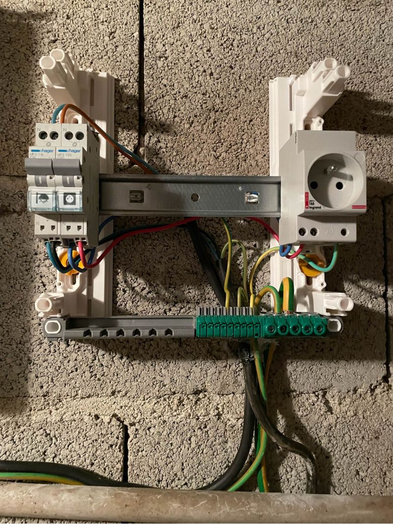

Je me dis qu'aujourd'hui, ce serait peut être plus simple d'intégrer directement cet interrupteur dans mon tableau, entre le disjoncteur "PRISE" et la prise qu'il commande.
J'ai commencé à regarder la notice de câblage de mon interrupteur et quelques tutos en ligne (dont un sur Youtube fait par Legrand), et j'ai l'impression que les avis convergent vers un disjoncteur de 2A en amont de l'interrupteur horaire... J'avoue que là, je m'y perds un peu niveau montage.
Comme vous le voyez sur mon tableau, j'ai un disjoncteur 20A qui alimente ma prise :
Comment intégrer mon interrupteur horaire pour commander ma prise ?
Dois-je conserver mon disjoncteur 20A ? Ou le remplacer par un 2A ?
Merci d'avance pour votre retour.

Bonsoir
Tout dépend de la puissance de ce que vous allez raccorder sur la prise

Il s'agit de la pompe à eau DAB Jet 132 M.
Visiblement, elle fait 1490 W, selon les spec techniques sur le site sus-cité.
Dept : Var
Vous pouvez donc ajouter directement l'horloge sur le circuit prise.
L'ajout d'un disj 2A n'est pas indispensable.
Perso je changerais le disj 20A par un 16A.

Parfait, merci pour votre retour, je vais acheter un 16A (c'est lamperage max sur la notice de l'interrupteur, de toute façon) et je vais tester ça.
