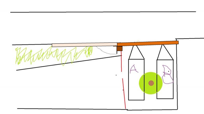

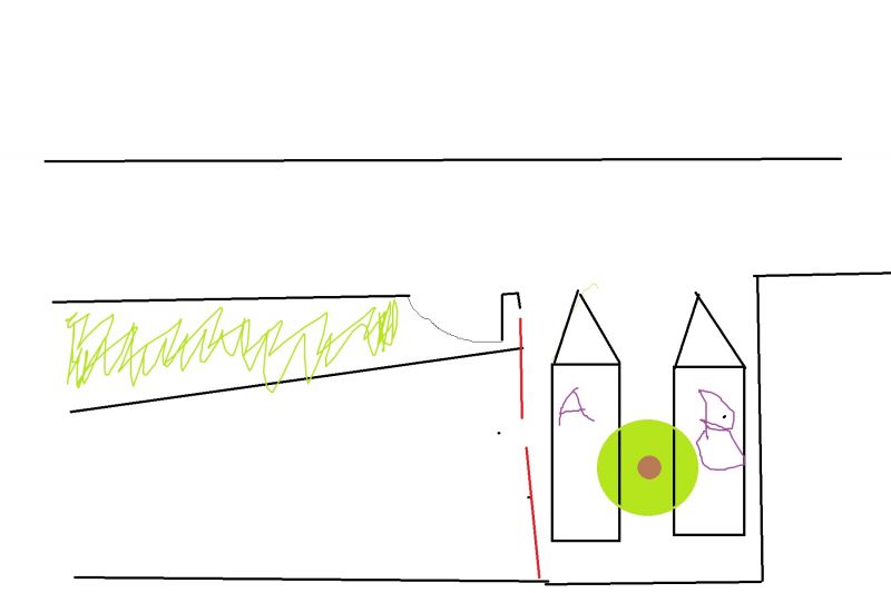

Une photo de la futur implantation souhaitée, ou alors un croquis ou un plan métré ?
Dept : Alpes Maritimes
Désolé pour la qualité du dessin.
Mais si véhicule B garer impossible de rentrer le A.
parking intérieur file indienne uniquement.
accés en pente, A et B vehicule de la maison.
J'vais mème penser a supprimer le portillon et incliner le portail a 45°, mais les histoires de ruptures de pente.
C'est des emplacements imposés ???
tu peux pas déplacer le portail et mettre un coulissant en virant le portillon ?
JCdu26 a écrit:C'est des emplacements imposés ???
malheureusement non, une légère courbe et un poteau EDF / support éclairage publique et telecom dans ma haie empêche cette disposition.
le PLU local n'autorise plus cela, aujourd’hui les maison neuve doivent avoir leur portail en retrait
l'arbre est centenaire et me donne de la bonne huile d'olive ici ils sont cadastrés et protégés.
Malheureusement les options sont réduites. merci de ton aide en tout cas
