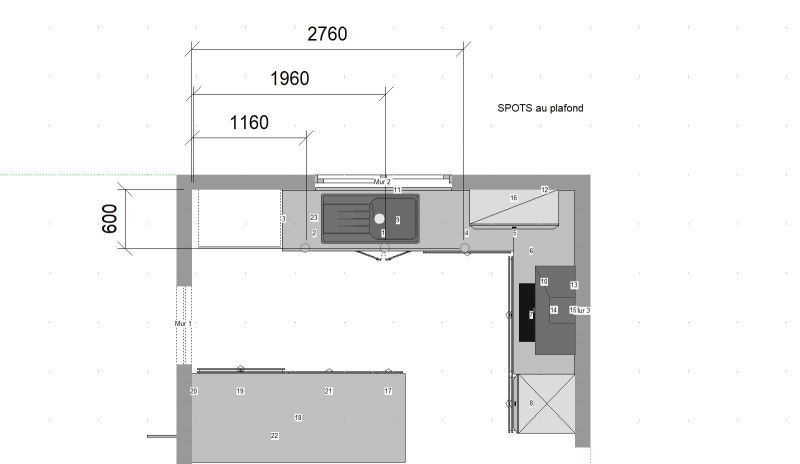

Dans le cadre de ma mise au point constructeur je n'arrive pas à statuer sur l'éclairage de ma cuisine.
En effet je souhaite la disposition suivante :
- Spots pour la partie cuisine
- 1 luminaire suspendu pour l'ilôt (pour ne payer qu'une seule arrivée électrique)
Voici la pièce sur le plan où j'ai schématisé l'ilôt et les meubles. Pas de faux plafond.

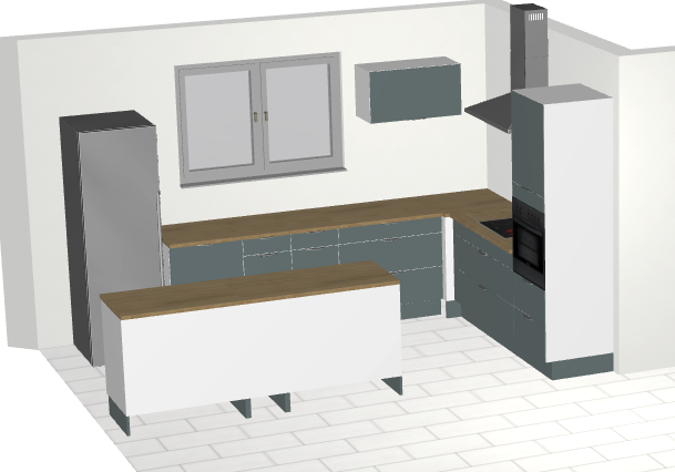

Visuel 3D de la cuisine.
Face au mur de 3m90, vous trouvez le frigo, lave-vaiselle, meuble sous-évier, casserolier et meuble haut.
Face au mur de 2m62, vous trouvez le casserolier avec plaque de cuisson/hotte, la colonne four/micro-onde.
Meubles standards, profondeur 60cm + débord plan de travail de 2cm.
Côté plan technique pour les lumières le cuisiniste m'a fait ceci :
- Ilot (lustre suspendu)
- Meubles de cuisine (spots)
Soit 3 spots espacés de 80cm, uniquement sur le mur de 3m90, qui partent du centre du mur face à la fenêtre. Je suis sceptique sur cette disposition j'aimerais récolter des avis.
Je m'en remets à vous car j'ai beau regarder des guides sur internet, personne ne dit la même chose, il ne semble pas y avoir de règle "universelle" mais seulement des retours de personnes.
Les points qui m'interrogent où je souhaiterais avoir des réponses sont les suivants.
1 - La distance par rapport à l'angle plafond/mur
Comme ce dessin, tout le monde semble s'accorder à ne pas mettre les spots côté "couloir" pour ne pas créer de zone d'ombre (exemple du milieu).
Cependant, compte-tenu qu'un spot semble faire 8-9cm de diamètre, je ne sais pas s'il vaut mieux placer l'arrivée électrique de celui-ci, par rapport à l'angle plafond/mur :
- à 60cm, le spot est "partagé" entre le bord du plan de travail et le couloir.
- à 55cm, pour que le spot reste entièrement au-dessus du plan de travail
- autre
D'un point de vue esthétique et fonctionnel.
Ce qui est sûr c'est que je n'apprécie absolument pas les spots qui sont collés à 20-30cm de l'angle...
Pour rappel en terme de meuble/électroménager "haut", j'ai le frigo tout à gauche et la colonne four tout à droite.
2 - Le nombre de spots
Pour le mur de 3,9m, vaut-il mieux partir de la fenêtre et concevoir l'éclairage d'ici comme ce que propose le cuisiniste ou rester dans de la proportionnalité sur la longueur ?
Pour connaître le nombre de spots, je présume que c'est lié à leur puissance ainsi qu'à l'espacement que l'on met entre eux.
Sur ce guide, j'ai pu lire qu'il était recommandé que la distance inter-spot soit égale à la moitié de la hauteur plafond. Soit 1,25m d'espacement avec une hauteur plafond de 2m50, mais je ne sais pas si cela ne fait pas trop "rapproché".
Sur le scénario de se baser sur la longueur de 3m90 et non par rapport à la fenêtre j'ai donc pensé à :
Pour 3 spots : 70 cm - spot - 1,25m - spot - 1,25m - spot - 70cm
Pour 2 spots : 125 cm - spot - 140cm - spot - 125cm
Donc concrètement :
a) Combien d'espacement entre les spots ? 2 ou 3 spots pour ces 3m90 ?
b) Se baser sur la longueur ou sur un spot de départ centré face à la fenêtre comme le propose le cuisiniste ?
c) Faut-il un spot "seul" sur le pan de 2m60 qui dispose de la plaque de cuisson avec hotte lumineuse/colonne four ou ne rien mettre ?

Pour cet effet "trop puissant", combien de spots aviez-vous mis ? Sur quelle distance/espacement ? De quelle puissance ? Vous auriez finalement préféré en avoir moins ou le même nombre avec une puissance inférieure ?

la cuisine chez moi a été rénovée récemment et a un plan similaire au tien superman1 .
Elle fait 360 cm côté évier et 300cmcôté cuisson .
Il y a un éclairage par un luminaire au dessus de l'ilot , un spot au dessus de l'évier à environ 25 cm de l'angle , un éclairage intégré avec variateur de la température de couleur de froid à chaud sous le meuble haut qui est dans le coin , coté mur avec plaque de cuisson et l'éclairage intégré de la hotte .
Je trouve que c'est suffisant .L'électricien aurait aimé en mettre plus .
Pour le luminaire, 10WATTS/2700 KELVIN, il y a eu des tatonnements Smile pour trouver la bonne puissance et le verre de l'ampoule n'est pas transparent pour éviter l'éblouissement .
IL est conseillé de ne pas avoir de source lumineuse dans un angle de 30 degrés par rapport à l'horizontale du regard .

En ce qui concerne la distance du mur (angle plafond/mur), un avis sur la question entre 55 et 60cm (ou une autre distance) ?
Outre le fait de choisir 2 ou 3 spots sur le mur de 3m90, faut-il en mettre selon-vous sur le mur de 2m60 ?
A la rigueur je pense ne pas en mettre et l'ajouter plus tard "si nécessaire", histoire de pas prévoir inutilement. Donc ce qui est plus important c'est mon mur de 3m90...
