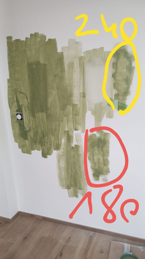

J'essaie d'appliquer une peinture acrylique (Farrow&ball) sur un mur blanc. Je ne me souviens plus du genre de peinture blanche, c'est lisse et un peu mat.
Problème : chaque coup de pinceau ou de rouleau, ça "glisse" et ça laisse des coulisses, le rouleau tourne normalement mais c'est comme si je peignais un bloc de glace ou une motte de beurre. Rien n'accroche, c'est foireux.
J'ai testé des zones (voir photo) : ponçage grain 180 accroche primaire = même résultat
ponçage grain 240 accroche primaire = idem, toujours des traces "glissantes"
La peinture est OK, de bonne qualité, suffisamment fluide.
Quelle peut être l'explication ? Pourquoi ce résultat ? Merci !

C'est quoi votre "accroche primaire" ?
Quand on passe une couleur assez foncée sur du blanc, surtout avec certains pigments, il vaut mieux faire une couche intermédiaire avec une "sous-couche" proche de la finition?
Le fond blanc actuel c'est mat, velours ou satin ?
Le type exact de la finition ?

Le fond blanc est mat je ne connais pas la finition, on dirait du satiné... l'accroche primaire c'est du V33 sous-couche universelle, c'est bien adapté à l'accroche avant peinture

Perso, je repasserais une couche de V33 teintée à peu près comme la finition, avant de réessayer..
En cas d'échec, voir avec Farrow & Ball.
