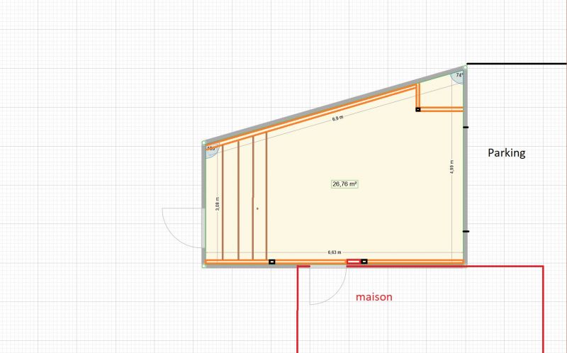

Je souhaite réaliser un plancher dans mon garage pour pouvoir stocker des objets au-dessus et fair une piece habitable en dessous par la suite. La largeur la plus longue du plancher mesure 5 mètres, et je voudrais savoir comment calculer les matériaux nécessaires. On m’a conseillé d’utiliser des madriers de 220x75 mm pour les muralières, solives et même pour les entretoises. Est-ce que cette solution est correcte pour 4m80 a vide en dessous  ?
Le problème, c’est que j’ai un mur qui n’est pas parallèle à l’autre, ce qui complique un peu l’installation des sabots. Je me pose des questions sur le système de fixation : j’ai un doute sur l’utilisation des sabots standards.
Je suis soudeur, et je me demandais s'il serait possible de modifier les sabots existants ou même de fabriquer des sabots personnalisés en utilisant de la cornière pour ajuster l’angle. Est-ce une bonne idée ?
Ou bien, est-ce qu’il est acceptable de "caler" un peu les sabots pour les adapter à l'angle du mur ? Je m'inquiète de la bonne prise des sabots, car je pense qu’ils doivent bien plaquer contre le mur pour être efficaces au vu de la fine épaisseur ?
aussi le chainage du garage ne correspond pas en hauteur au chainage de la maison qui est en brique creuse du coup je ne peut pas me fixer sur le mur de 6m63 qui est le mur en brique creuse de ma maison beaucoup trop haut  et donc je doit mètre des poteau. mais quel taille ?
Merci d’avance pour vos conseils !
