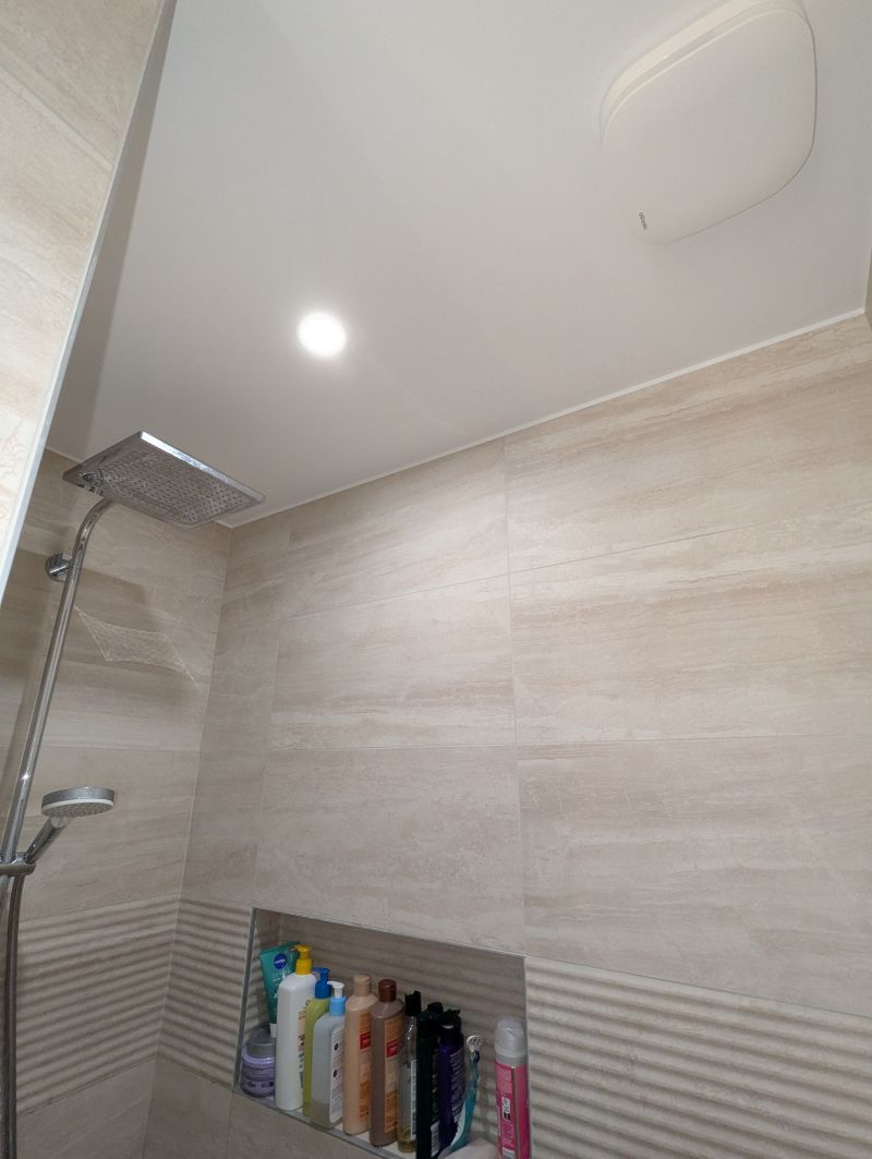

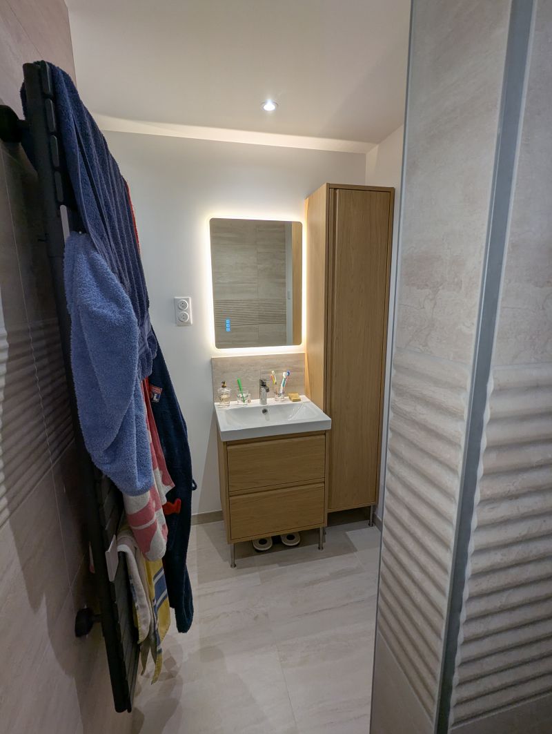

Ma situation : petite SDB, 6m2. Auparavant extraction par la Vmc de la maison. Problème de tâches de moisissure dans le coin proche de ma douche.
La Sdb a été rénovée il y a un an, on a tout refait : murs et plafond. Avec de la peinture hydrofuge, ce qui n'était pas le cas avant
Nous avons installé un extracteur à la place de la Vmc. En effet, le moteur de la Vmc étant assez loin, j'avais des doutes sur la bonne efficacité de celle ci.
On nous a installé un modèle Atlantic diametre 100mm. Capacité d extraction 30m3/h en continu. Possibilité de faire fonctionner uniquement en fonction du taux d'humidité, puissance de 50m3/h.

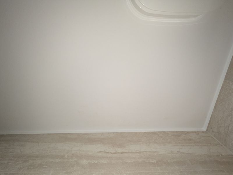

J'ai remarqué depuis quelques semaines que les taches jaunes au plafond sont revenues malheureusement.
Alors déjà, je pensais que la peinture hydrofuge suffisait à empêcher les traces, mais apparemment non.
Je pense donc que mon extracteur n'est pas assez puissant.
On est 5 à se laver tous les soirs, et clairement si on n ouvre pas la fenêtre en se lavant, le miroir dégouline et parfois les murs aussi.
Je veux donc changer d'extracteur, et si je me suis bien renseigné il faut un appareil qui balance du 150 à 200 M3/h
Problème : je n'arrive pas à trouver un modèle de ce genre. Tout du moins en 100mm
Pourriez vous donc me dire svp si mon raisonnement est le bon, ce que vous avez chez vous, et si vous connaissez de bons modèles.
Merci.

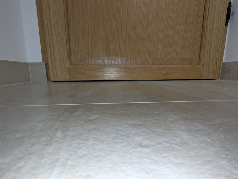

Bonjour de combien de cm et le jour au-dessous de la porte de la salle de bain ?

Sous la porte il doit y avoir à peine 5mm. Ce qui est peu en effet. Je précise qu avant, il y avait 2 cm pour le même résultat

Oui, le détalonnage de la porte n'est pas suffisant (15mm minimum)

si je crois comprendre vous avez mis cet extracteur à la place de la bouche de VMC et l'air part dans la gaine... dans tous les cas, il faut un bon passage sous la porte au moins 15 mm mais vous pouvez mettre un peu plus ça ne nuira pas.

Voici quelques photos.
Sur celle de l extracteur, on peut voir les tâches jaunes au plafond
