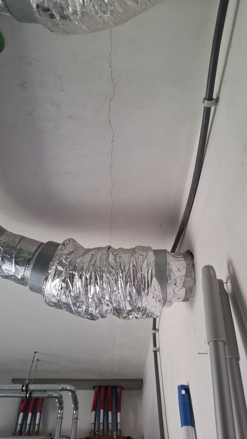

Bonjour, et encore un tout grand merci à tous les professionnels ou amateurs de ce forums qui prennent de leur temps libre pour aider des gens (comme moi) à se débrouiller avec leurs soucis de construction.

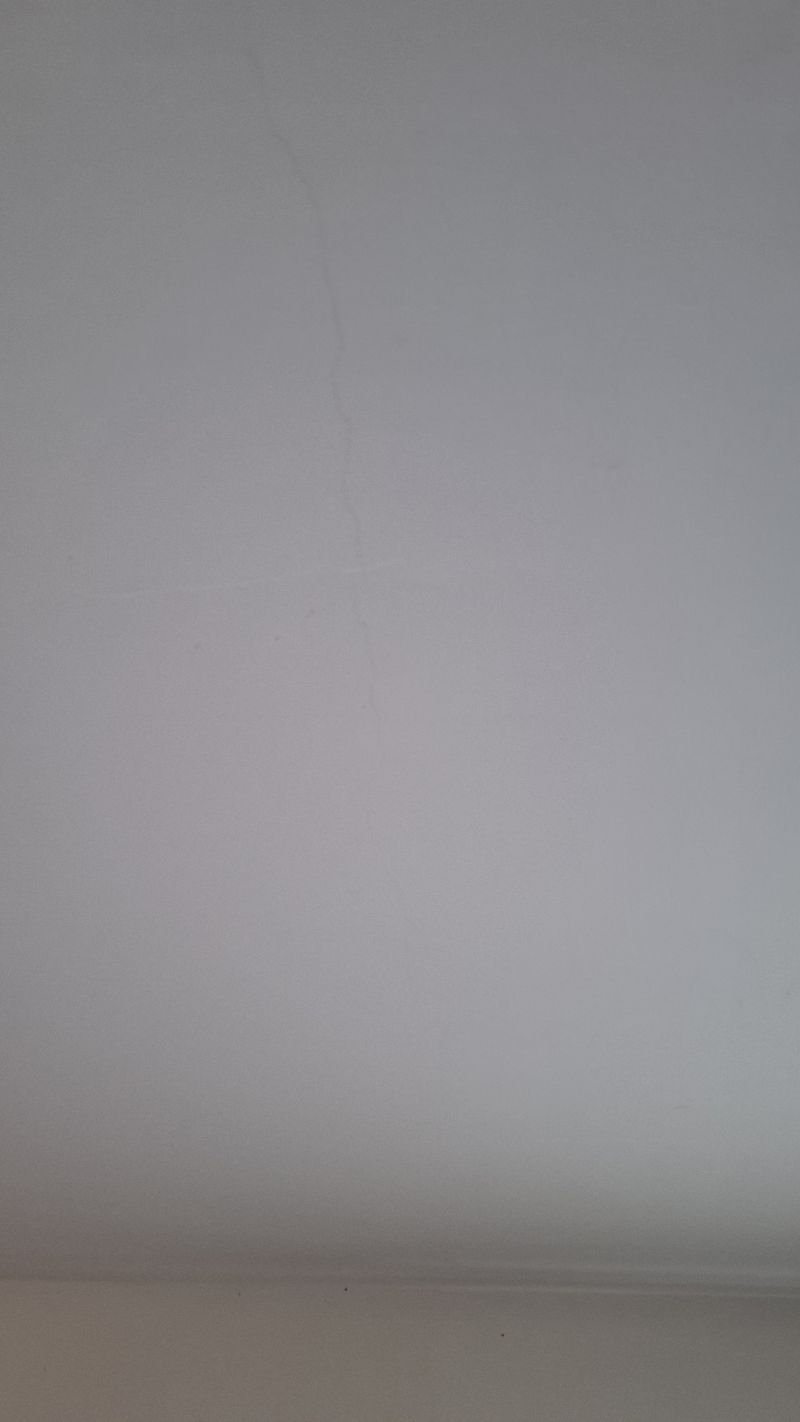

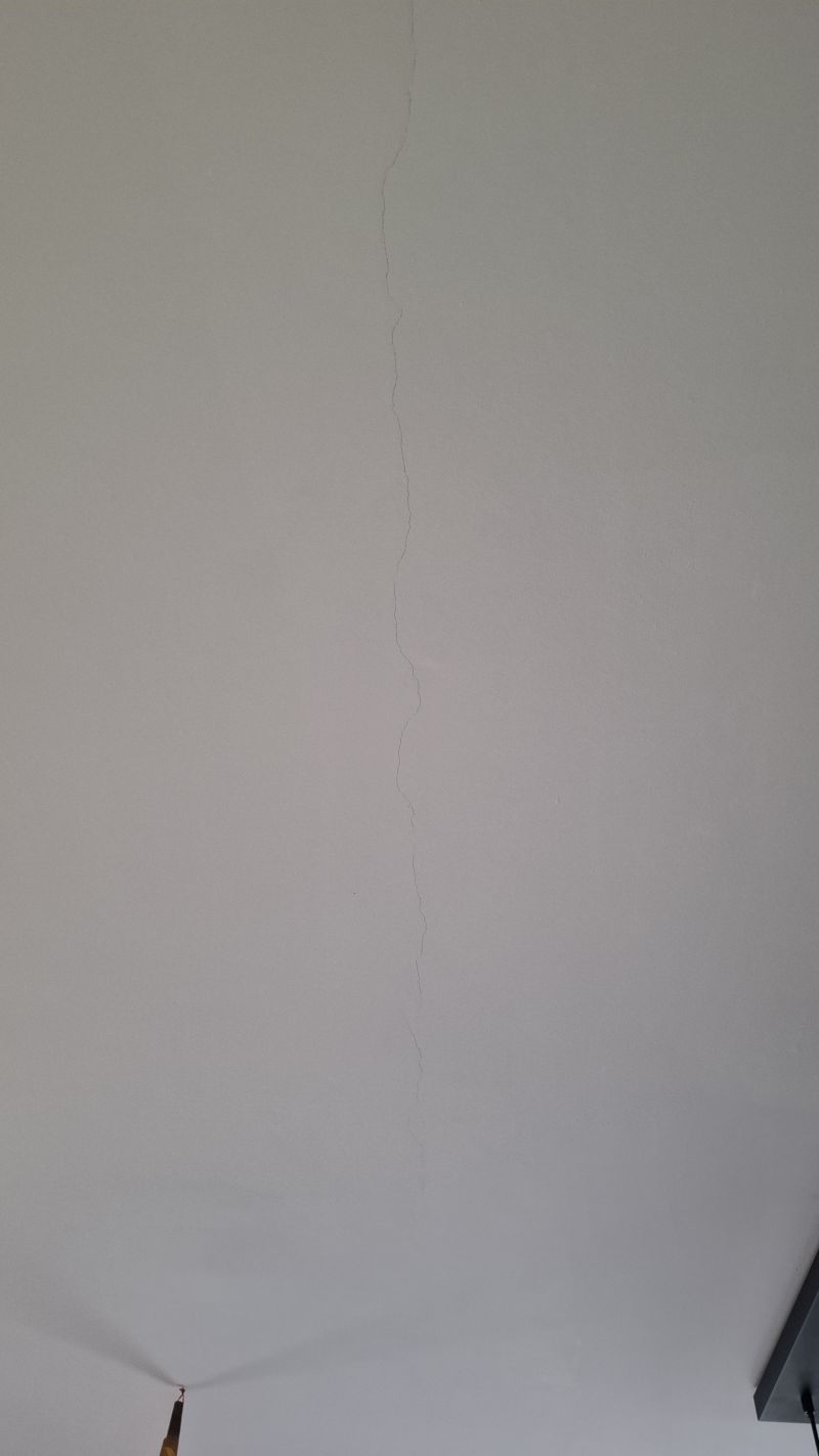

Aujourd'hui, je viens de découvrir qu'une fissure qui était dans ma buanderie (photo 1) s'est propagée tout le long de ma maison (sur 10m).
Il s'agit d'une micro-fissure de moins d'un mm longeant probablement un hourdis en béton précontraint.
Je me demandais: pensez-vous que ce genre de fissures nécessite l'intervention d'un expert, oubien est-ce normal pour une maison de 3-4 ans?
J'hésite à contacter mon constructeur, mais bon, tant que la maison n'est pas affaissée, découpée en deux, ça m'étonnerait qu'il intervienne au niveau de la garantie décennale, donc j'hésite à analyser ça de mon côté, ou simplement à reboucher avec du plâtre (bien que la première fissure dans le cagibi soit dans du béton).
Qu'en pensez-vous? Que feriez-vous à ma place?
Est-ce que ça vaut la peine pour se faire du soucis, ou alors, suis-je juste un peu dégoûté pour mon nouveau plafond fraîchement repeint?
Merci beaucoup

Bonjour, votre plafond est en plâtre projetté sur des dalles alvéolaire qui font toutes la longueur de la maison ?

Bonjour, oui Plâtre projeté sur hournis en béton

Ça suit les poutrelles pour le coup.
Il ne serait pas étonnant d'en voir d'autre apparaître, le plâtre ne travaille pas de la même façon que les poutres.

Merci pour la réponse oui c'est bien ça. Cela suit le hourdis. Si je comprend bien rien de trop inquiétant? Même pour la partie non plâtrée qui fissure?
