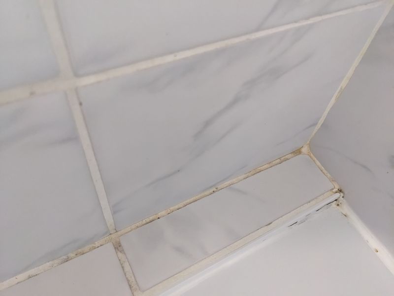

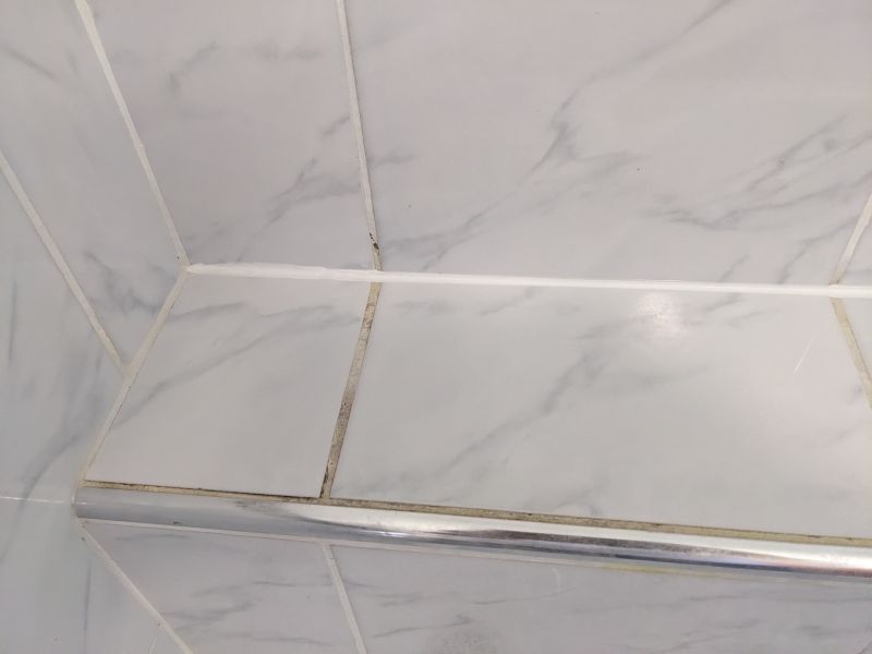

dans ma salle de bain les joint de carrelage blanc noircissent en prennent des tâches noire. Il y a une partie ancienne qui a plus de 12 ans, mais même ce que j'ai refait il y a 3-4 ans avec du joint de marque Weber professionnel subit le même sort.
J'ai l'impression d'avoir tout essayé :
- nettoyage au vinaigre + bicarbonate de soude avec une brosse
- nettoyage au Vaporetto FAV80
- nettoyage à la javel
Rien n'y fait. Pouvez-vous me conseiller une solution ? Le blanc reste même un peu jaune par endroit malgré le traitement vinaigre/bicarbonate.
Env. 20 message Gironde
Si ça reste noir, c'est peut être qu'il faut refaire les joints. L'eau semble stagner à ces endroits parce qu'il n'y a pas de joint silicone dans les angles entre autre.
Pour les parties planes, il doit manquer une pente suffisante, donc l'eau reste, il faut donc sécher ces parties pour éviter / retarder le retour des moisissures.
