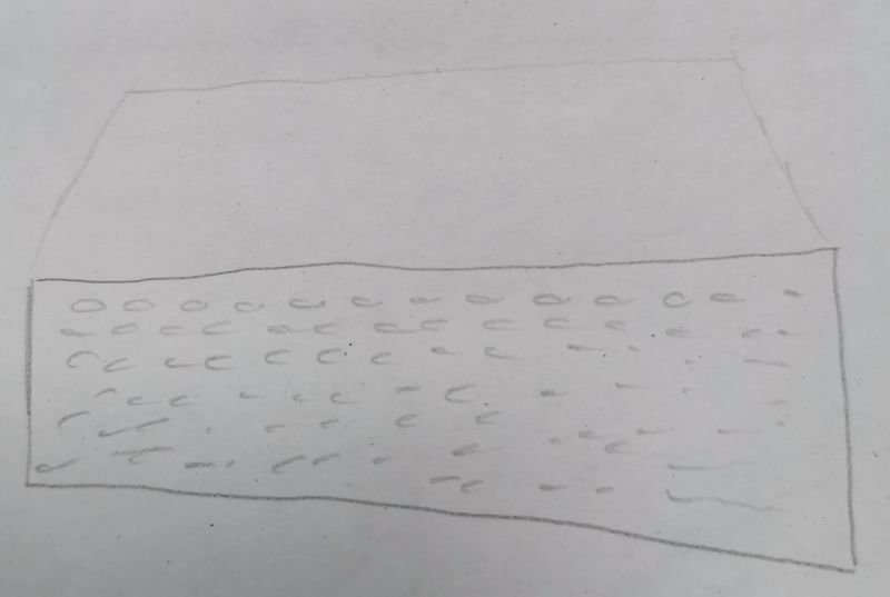

Je profite de ce post pour poser une seconde question quant à la mise en oeuvre de cette ITE. Le mur nord en question est partiellement enterré. Le sol extérieur est en pente. Je joins un schéma qui sera certainement plus parlant. Dans ce cas, vaut-il mieux faire des décrochés en escalier ou poser la lisse base de biais et faire des découpes sur les premiers panneaux d'isolant.
Merci de votre aide.

Personnellement; j'arrêtai l'ITE proprement dite à environ 15 cm du sol meuble; puis
je complèterai la partie basse avec ce genre de chose:
https://knauf.com/fr-FR/knauf/expertises/isolation-thermique[...]isolation-soubassements
En tapant sur Goo... : isolation sous bassement ITE vous trouverez d'autres produit et je crois
des vidéos.
Après bien sur tout est une question de gout personnel.
Cdt
