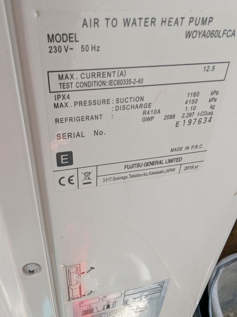

Marque Fujitsu DC inventer Atlantic
Elle a 5 ans .

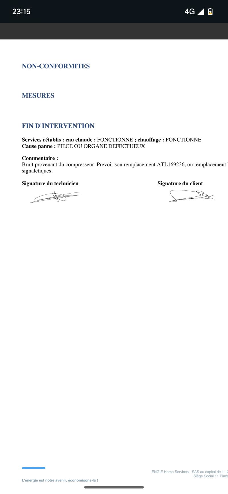

Bonsoir a tous, donc je reviens sur mon post , après plusieurs tentatives pour faire intervenir Engie en leurs expliquant que ce n'est pas normal ce bruit, un technicien est passé aujourd'hui et probleme compresseur,le premier technicien est venu plusieurs et pour lui c'était normal ? Faut vraiment insister pour qui daigne prendre conscience du problème.Maintenant je vais voir ce qui vont faire . Le technicien m'a dit plus facile a changé l'unité direct?
Dept : Cote D'or
Je me demande quel défaut peut conduire à ce bruit et au remplacement du compresseur?
Sur la fiche d'intervention que signifie " ou signalétique" ?
2 vannes 3 voies et un compresseur en 5 ans ça commence à faire beaucoup !
Engie prend-il en charge ce remplacement ?
J'espère pour vous.

Bonjour il a du se tromper en parlant signalétique il parlait de la fiche signalétique sur l'unité extérieure.Oui c'est ce qu'il m'a dit, le technicien m'a dit qu'elle avait du mal travailler depuis le début, mise en service en 2019 , et ils sont déjà intervenu plusieurs fois sur le locataire précédent apparemment. Donc à mon avis problème sur cette machine. Après est ce qu'elle est encore fabriqué ?
