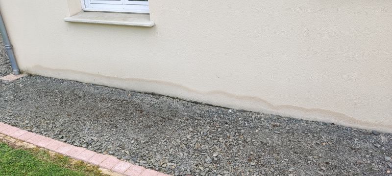

Je vous sollicite aujourd'hui à cause de remontées capillaires (cf photos jointes).
Je précise qu'il n'y a que ce coté qui a des remontées (côté Nord et légère pente du terrain qui va vers la maison).
Il y a un bitume au niveau des fondations, du gros caillou calcaire autour de la maison pour drainer et finitions en tout venants (bleu).
J'entends plusieurs sons de cloche quant au traitement de ce problème. Certains parlent de mettre un delta ms (si oui, de où à où?), d'autres disent de couper le crépi et d'autres disent de mettre un drain.

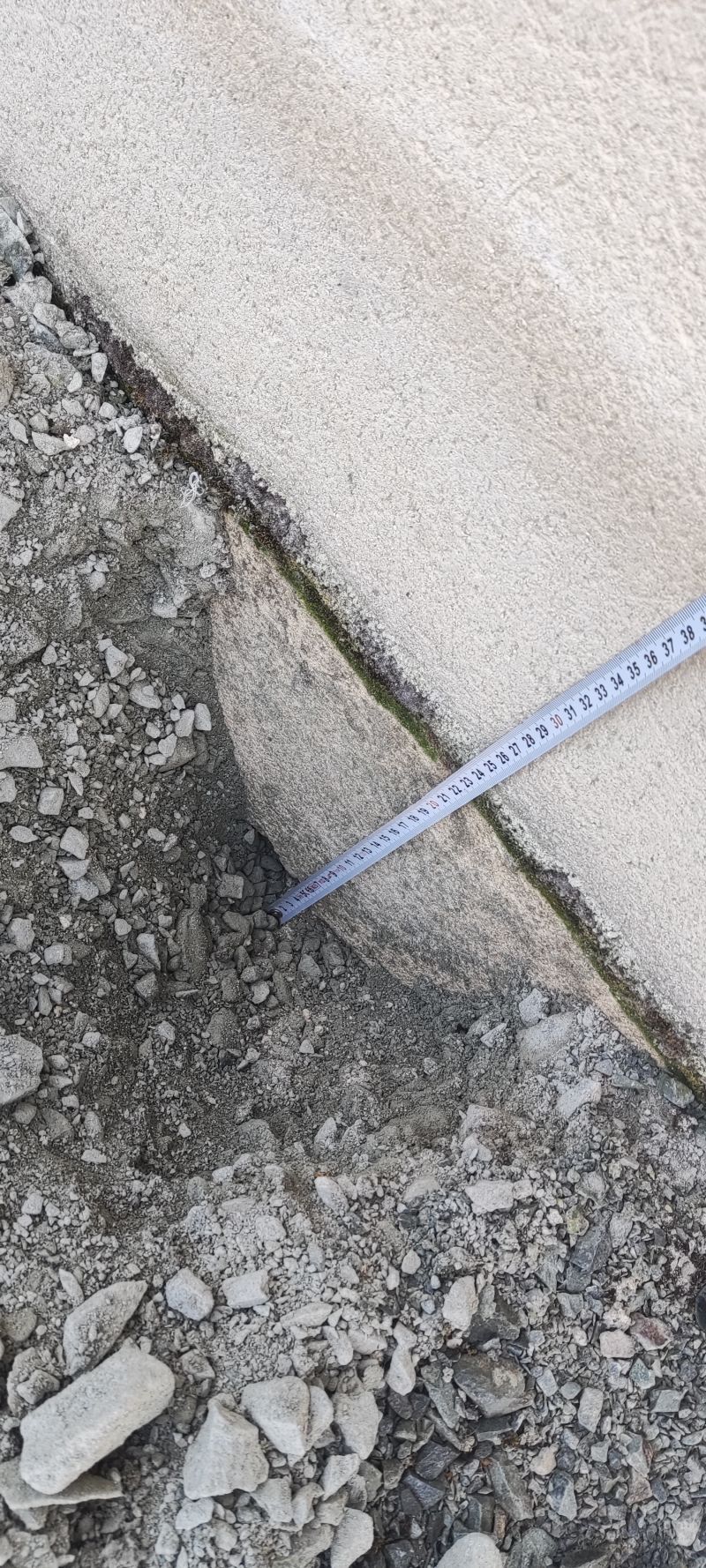

J'ai creusé au pied dur mur pour voir la profondeur de l'enduit par rapport au cailloux, environ 25cm.
Je suis donc perdu pour traiter ce problème. Merci à vous!

deltaMS ou équivalent : oui, pour protéger l'enduit de sous-bassement ,
il doit dépasser de 12-15cm au dessus du sol FINI.
(il devrait arriver + ou - à la limite de l'enduit mouillé).
et oui pour couper le crepi qui fait actuellement office de buvard... il devrait également arriver à 12-15cm du sol fini.
Vu la configuration, la pose d'un drain serait certainement 1 bonne idée.

Théoriquement le delta ms commence au niveau de la fondation et fini ~10\15 cm au dessus du terrain naturel.
Dans ton cas essaies déjà de décaisser le long de la zone où il y a des remontées capillaires sur une trentaine de cm de profondeur et laisse sécher, puis prochaine pluie essaies de voir si tu trouves de ou vient l'eau... il y a une descente d'eaux pluviales juste à côté qui semble être le coupable idéal quand même...

Bonjour, ce sont des remontées capillaires par l'enduit, il faut que l'enduit ne soit plus au contact du sol humide. Il faut donc couper l'enduit sur les 15 premiers centimètre et mettre un enduit non sensible au remontée capillaire.

J'ai décaissé de 30 cm hier, je vais voir si ça sèche déjà...
Puis si besoin, je vais mettre un delta ms, comme ça l'enduit ne sera plus en contact avec les cailloux humides. Ca vous parait cohérent de faire comme ça? merci

non, le drainage part au droit de la maison sur le terrain fort heureusement... (tranchée de 10m avec drain épandage et cailloux) et autour de la maison c'est remblayé en pierres calcaires pour que l'eau s'infiltre.
Je pense vraiment que c'est l'enduit qui aspire l'humidité, d'où le fait que je pense au delta ms.
