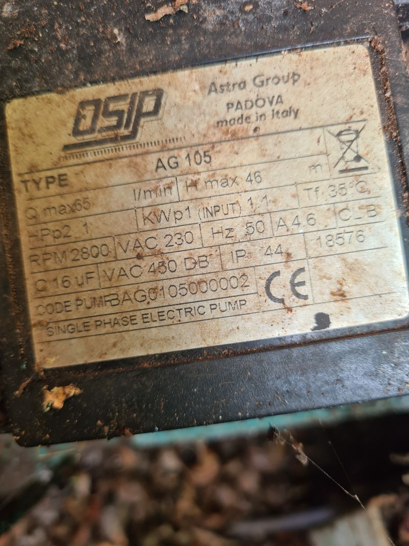

D'après ce que je vois sur ma pompe il est stipulé une puissance de 1,1 kW (KWp1 Input)
Est-ce que qq'un peut me conseiller ?
Puis-je utiliser cet interrupteur ? Quel sont les risques ?

Voilà une photo de l'étiquette avec les caractéristiques,  que je ne sais pas interpréter
1100 Watts, ton inter ne va pas apprécier

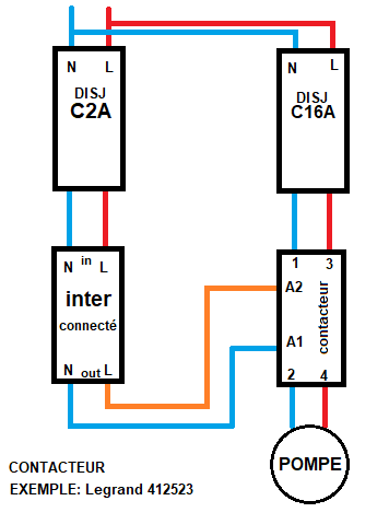

Vous conservez l'interrupteur que vous avez et vous ajoutez un contacteur.
Il serait utile de donner la référence de l'inter connecté pour parfaire le schéma.

Globalement vous devriez arriver à ceci :
L'interrupteur est un DEWENWILS, référence DHWLS11J (Wireless Light Switch Kit.

Donc comme ceci :
eingabe = in , ausgabe = out
