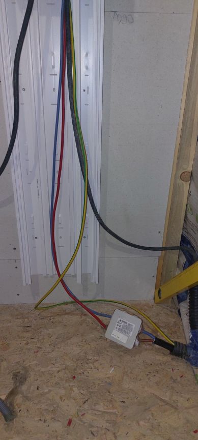

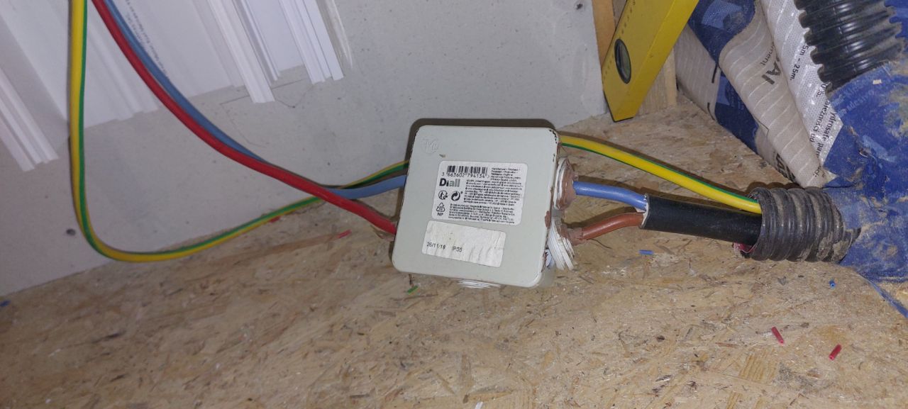

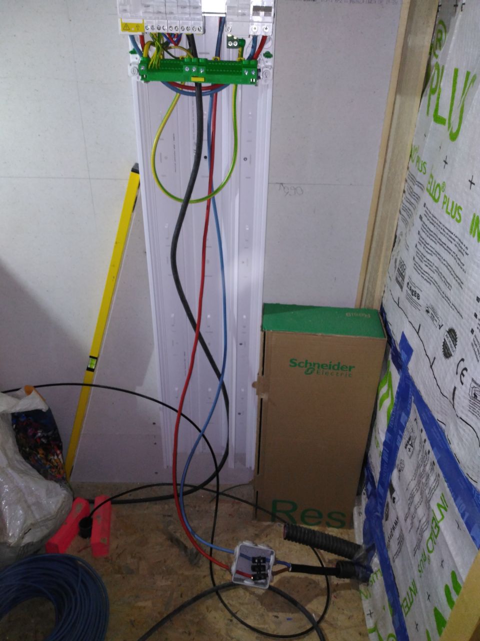

J'ai encore avancé un peu sur mon tableau.
Contrairement à ce qui était prévu tout au début, les fils du câble d'alimentation (type 2) de 25mm² rigides sont trop courts pour arriver au tableau.
Heureusement, ça arrive quand même dans l'ETEL, tout en bas, mais pas dans la GTL.
J'ai raccordé les 25 mm² à des fils souples 16 mm², d'environ 1,50 m, avec un gros domino, celui qui était déjà utilisé quand le 25² alimentait mon coffret de chantier sous la maison.
De toutes façons c'est trop rigide pour alimenter le tableau directement en 25 mm² rigide, mais est-ce qu'il faudra que je rallonge en 25 mm² ?
Ça fonctionne, je ne pense pas avoir créé un grand danger avec ça.
Mais :
Comment il faudrait (et il faudra) faire pour que ce soit "catholique", ou du moins conforme aux normes, et que le contrôleur du Consuel ne tombe pas à la renverse ?
Je pense aux gaines, aux connecteurs, et à la boite...
Merci d'avance.

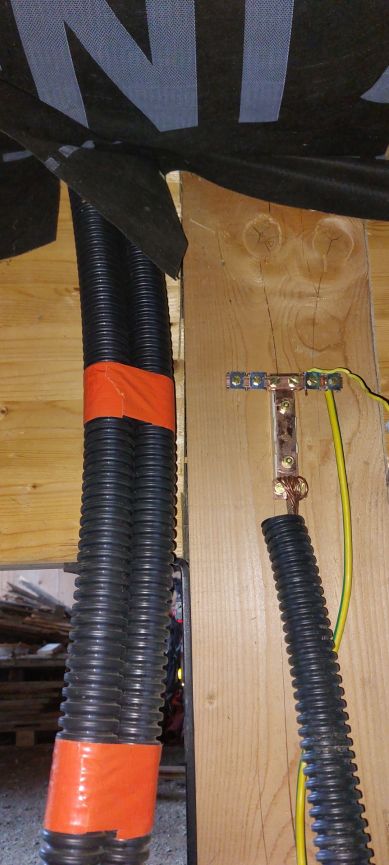

Après les photos, j'ai tiré un fil de terre 16 mm² souple, jusqu'à la barrette sous la maison.

Salut,
Perso, j'utiliserais des manchons avec vis autocassantes de ce style : https://www.te.com/fr/product-F37826-000.html
et bien sûr de la gaine thermorétractable
après à voir comment rejoindre la goulotte GTL (une goulotte?)

Est-ce qu'il existe un connecteur, isolé, qui puisse avoir d'un côté du 25 mm² rigide, et de l'autre du 16 mm² souple ?
(besoin de souple, car à l'autre bout ça se mets sur le dessus du sectionneur, où se connecte également le mini-peigne du parafoudre)
Je pense mettre ça dans une boite, dans laquelle la petite gaine IK entre, près du mur, et de l'autre aussi une gaine IK10 pour aller à la GTL.

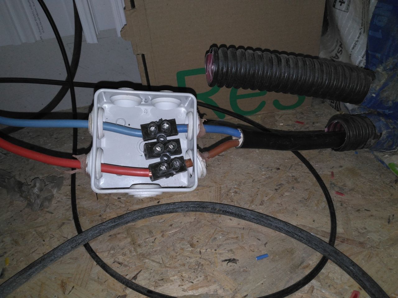

Bon, je re-tente ma question :
Est-ce que le montage ci-dessous, pourrait être accepté par le Consuel ?
La boite pourra et sera plus grande, et les gaines IK10 entreront dans la grande boite, et rejoindra la GTL.
Les fils entrant sont des 25 mm² rigides, et les fils sortant sont desc 16 mm² souples.
Merci.

Hello,
on ne met pas de fil souple sur un domino ou un disjoncteur qui ne soit pas à cage

Et quoi alors ? Un embout serti est correct et accepté ?
Ou alors : est-ce que du 16 mm² rigide est ok pour aller dans le sectionneur, qui a aussi le mini-peigne du parafoudre ?

Oui pour le rigide, ça se manipule aisément
pour le reste, du moment que les fils ne sont pas apparents pas de soucis

Comme les peignes verticaux imposent des fils souples si on se met dessus, je pensais qu'il fallait aussi obligatoirement des fils souple pour se connecter avec le peigne du parafoudre.
Reste à me procurer une boite plus grande, et des fils rigides bleus et rouges à la découpe

Sinon trouver un système de raccordement acceptant le souple
Dept : Manche
Ah oui... c'était ma question !
A ta connaissance ça existe des connecteurs à cage, genre double-cage, comme un domino plus techno ?
Et re-question : des embouts sur les bouts de fils souple 16 mm², ça le fait ? C'est ok pour mettre ça dans un domino ?

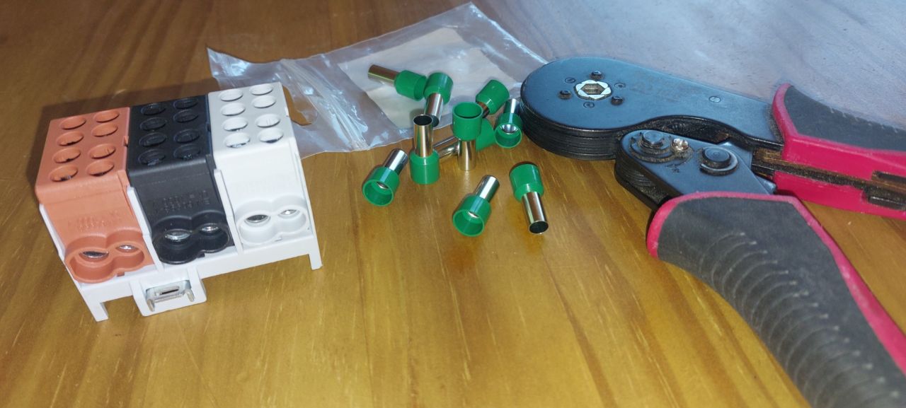

J'ai 2 pinces, une que je ne trouvais plus, et que j'ai retrouvée... si tu en veux une je te la donne. 16mm² max. Et j'ai aussi des connecteurs à vis un peu plus pros que les tiens

Sertir c'est rapide...et comme j'ai le matos c'est ce que je ferais

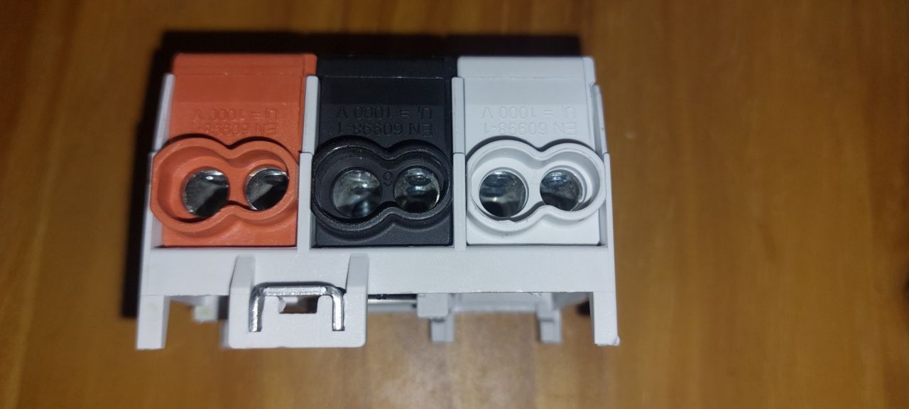

Merci ! Un généreux forumeur de FC (encore un ! Smile) m'a fourni ça :
C'est un connecteur de marque HLAK, je ne sais pas si c'est disponible en France, c'est fait pour des sections de 25 mm² et/ou 16 mm² côte à côte.
C'est un genre de "domino high-tech".
Ça répond parfaitement à mon besoin.
Je vais prendre une boîte de connection un peu grande (20 cm...) et faire entrer dedans une gaine IK10 40 mm de chaque côté.
L'arrivée en rigide 25 mm² est ok pour le connecteur, et de l'autre côté le 16 mm² souple avec embout ok aussi.
Le problème était que je ne peux pas utiliser de fouets, car c'est trop court, il me faut pas loin de 1,50 mètres entre le 25 mm² et le sectionneur dans le tableau, que je relie en 16 mm² souple, il faut du souple car il y a les dents du peigne du parafoudre avec l'alimentation du sectionneur.

Hello,
je ne connais pas
l'IK10 n'est pas demandée puisque ne concernant pas l'arrivée ENEDIS

L'IK10 est ce que j'utilise entre la TPC 90 enterrée et l'intérieur de la maison, à travers la dalle, et qui est apparente entre la sortie de la terre et l'entrée dans la dalle bois.
Normalement il y aurait du avoir une longueur suffisante de 25 mm² pour aller directement au tableau, avec des fouets "normaux"... mais bon...

Je vais paraitre très méchant
Désolé mais le visuel me déçoit énormément, pas du tout ce que j'attendais de toi, je suis très dégouté, ça fait bricolo, le gars du consuel va se faire plaisir et tout vérifier pour chercher la moindre erreur
Dept : Manche
Rien n'est terminé.
Tout sera attaché, avec des liens et des colliers, grosse boîte pour le connecteur 25²/16², avec une "estrade" de 10 cm d'épaisseur en OSB dans laquelle sera la boite, avec un morceau de IK10 qui va de la boite à la GTL.
