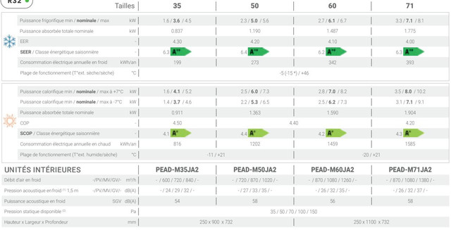

Marque : MITSUBISHI (mon installateur travaille avec cette marque et en est satisfait).
Gamme : POWER INTERTER, pour un meilleur rendement par temps froid, en moyenne pression (PEAD).
Taille : je pensais partir sur un 71 mais finalement un taille 50 devrait être parfaitement adapté avec une puissance calorifique nominale à -7°C de 5,3kW. Mes radiateurs actuels cumulent 4,9kW et ne fonctionnement jamais 100% du temps même par -3/-4°C. Un taille 71 aurait, je pense, plus tendance à faire des cycles courts qu'un 50, et serait surdimensionné.

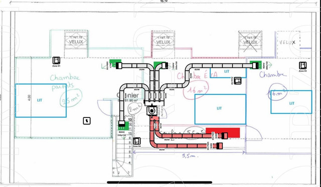

Configuration imaginée :

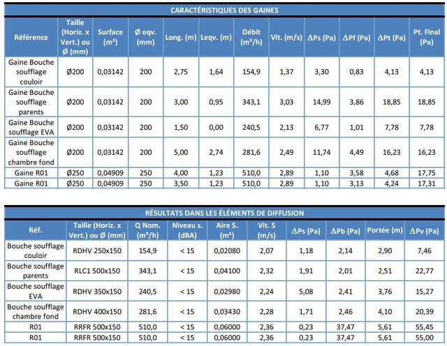

- Des gaines en D200 partout afin de limiter la vitesse, et donc le bruit ;
- La bouche au dessus de l'escalier servirait surtout en climatisation, l'été, afin de faire descendre un peu de froid ;
- Sur le logiciel j'ai du mettre 2 grilles de reprise mais dans l'idée je n'en voudrais qu'une de 500x400 ou quelque chose comme ça.

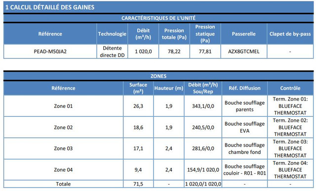

Calculs (basées sur le débit maximum de 1020 m3/h) :
- Ca me donnerait des vitesses < 3m/s ce qui semble être nécessaire afin de ne pas faire trop de bruit ;
- En terme de brassage, je serai ) ces valeurs :

1. Suis-je juste au niveau du dimensionnement du gainable (taille 50) ?
2. Concernant le volume brassé par heure qu'en pensez-vous ?
3. Pour la reprise je pensais partir avec deux gaines en D250 sur une grille en 500x400. Qu'en pensez-vous ?
4. Pour mes grilles, afin de limiter le bruit j'aimerai les éloigner des lits, mais pour que l'air circule assez bien dans toute la pièce je pense qu'il faut partir sur des lames courbes avec assez de portée pour atteindre presque le mur du fond de chaque chambre, et profiter au maximum de l'effet coanda. Qu'en pensez-vous ? Quand je discutais avec des installateurs ils fournissaient tous de la double déflexion mais je ne pense pas que ça soit adapté dans mon cas.
5. Concernant les plenums de soufflage/reprise je pensais partir sur un plenum 5S de chez BAILINDUSTRIE Avez-vous des retours sur ces produits ?
6. Je pensais également installer un by-pass un registre d'équilibrage. Qu'en pensez-vous ?
