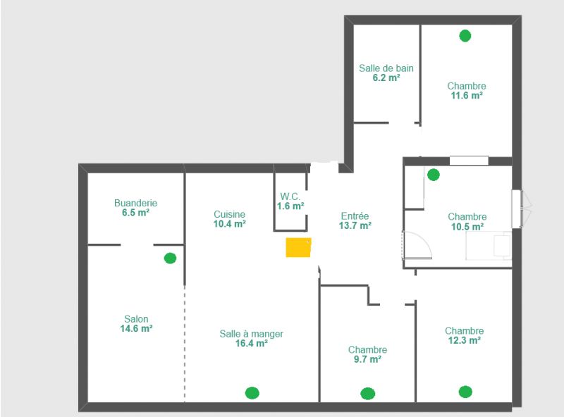

Je suis en train de faire des devis pour l'installation d'un gainable et j'aurais voulu avoir des avis sur le dimensionnement qui m'est proposé.
La maison fait 110m², 4 chambres de 10 à 12m², pièce de vie de 42m², entrée de 12m². La buanderie, sdb et wc ne seraient pas chauffés avec la clim, environ 11m².
La maison date de 1964, construite sur hérisson, ITE 14cm, laine soufflée dans les combles, située à 10km de Toulouse. Actuellement nous chauffons avec une cheminée, 6 stères de bois par an, avec une chaleur loin d'être homogène. Quand il fait très froid nous avons des bains d'huile dans les chambres, mais leur utilisation est faible. Il y a un sèche serviette dans la SDB.
On me propose un gainable Daikin FBA71A9 + RZAG71NV1. 1 bouche dans chaque chambre et 2 dans la pièce de vie.
Pensez-vous que cette solution suffirait à chauffer sans problème ?
En vous remerciant pour vos retours !

Votre maison est de plain-pied? Vous partez sur une régulation Daikin ou sur un zoning avec volets motorisés?
Le FBA71A9 devrait être suffisant en toutes circonstances, notamment si vous ne coupez pas le mode chauffage pendant longtemps alors qu'il gèle dehors, là ça pourrait prendre du temps à remonter en température.
Il faut juste noter que par temps simplement frais (text > 7°C) il fournira minimum 3,5 kW donc s'il chauffe la totalité de la maison ça devrait aller mais si avec un zoning vous fermez plusieurs zones les zones restées ouvertes vont se prendre ces 3,5kW ce qui fait beaucoup pour des pièces à volume limité. Dans ce cas cela va enchaîner ON, dépassement de consigne, OFF, redescente en température, ON, etc...ce qui n'est pas ultra confortable.
Idem pour le débit ventilé qui varie entre 750 et 1080 m3/h sur ce modèle, c'est ok pour toutes les pièces ouvertes mais avec un zoning pour une seule ou deux chambres ouvertes ça va souffler fort.
Si votre gainable est dans les combles demandez des gaines avec 50 mm d'isolant, ça coûte pas beaucoup plus cher et c'est utile. Pour que le débit puisse se faire, il peut être utile d'avoir des gaines en 200 plutôt qu'en 160, et encore plus avec un zoning (au cas où plusieurs gaines sont fermées en même temps).
Enfin s'il n'y a qu'une seule grille de reprise il va falloir bien détalonner les portes (dont celle qui serait entre séjour et pièces de nuit) pour que tout ce flux puisse passer en dessous.

La maison est de plain-pied, et l'installation sera avec airzone.
La grille de reprise sera dans l'entrée, avec 2 gaines de 250.
J'entends ce que vous dites pour les températures fraîches mais pas froides, surtout que la maison étant bien isolée avec une grande inertie, nous ne devrions avoir que peu de demande pour le chauffage des chambres, mais plus pour la pièce de vie. Après la configuration de la maison comme vous pourrez le voir sur la plan en pièce jointe (avec la grille de reprise en orange et les soufflages en vert) est assez ouverte. Il n'y a pas de porte entre la pièce de vie et l'entrée.
Pour des températures froides je comprends que ça devrait le faire ?

Pardon, j'ai oublié le plan de la maison...
Env. 200 message Paris
Ok donc visiblement vous n'avez pas de porte séparative entre zone séjour et le reste donc l'aspiration par la grille de reprise ne posera pas de problème.
Je pense que niveau puissance ça sera suffisant sans problème, d'autant qu'avec le zoning il faut vraiment éviter de surdimensionner le gainable ( pour éviter les ON/OFF).
Il y a une raison particulière à mettre un zoning dans votre cas ? Bref gaines d'au moins 200 mm pour les chambres ça évitera de faire forcer le moteur si le séjour est off.
