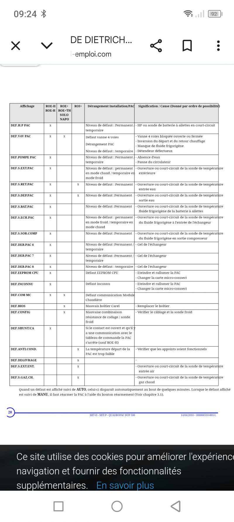

Super merci, sa pourrait bien être cette sonde alors.
Pensez vous qu'il est possible de la changer soi même ?

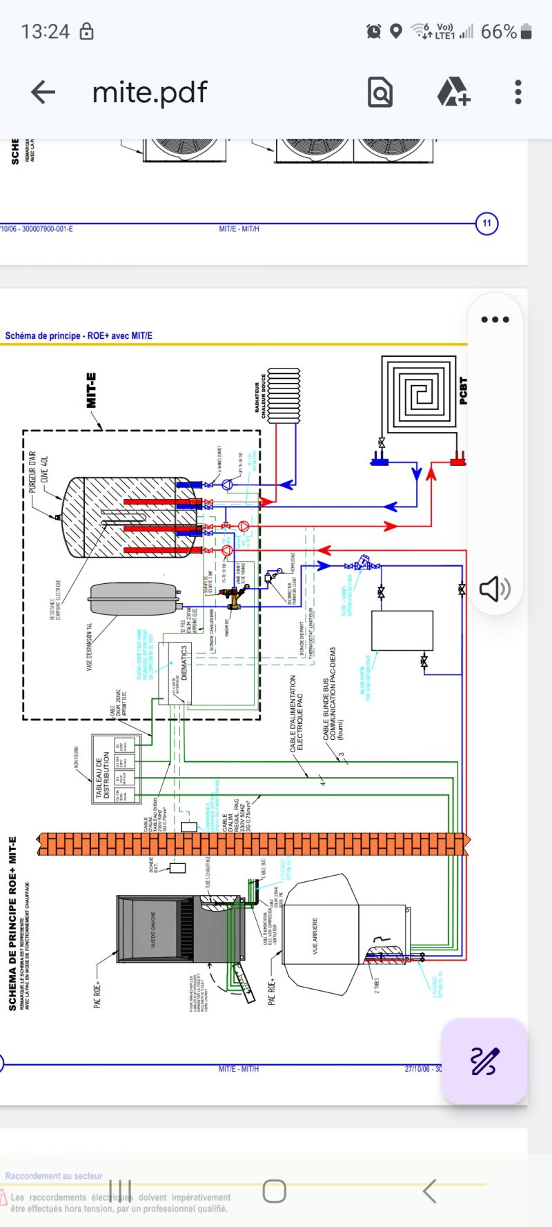

Oui, il faut voir avec un revendeur type partedis et donner la référence du système. Ça se peut que se soit un faisceau complet avec plusieurs sondes. Vous avez les documents techniques ?
Env. 10 message Ain
J'ai trouver la notice sur internet

Merci à tous pour les conseils, j'ai commandé et changer la sonde.
Et tout est OK.
