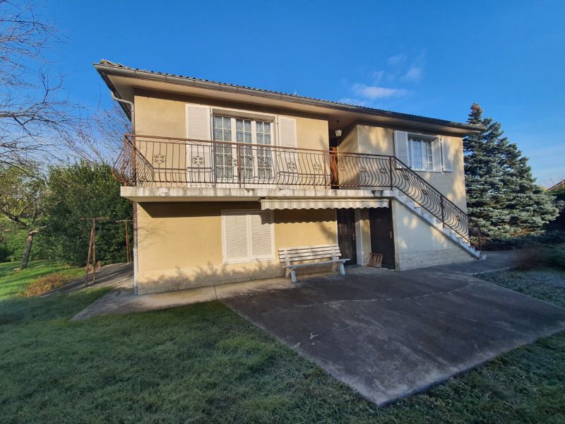

J'ai lu énormément d'information, avis et retour d'expériences sur ce forum qui est une mine d'info, mais comme tous les cas ont des particularités je me permet de vous exposer le mien.
Je suis en train d'acheter une maison de 1982 de 160m² sur 2 niveaux, avec un DPE classé F.
Les pièces de vies sont à l’étage et au RDC il y a un atelier, une salle de jeu, chambre d’ami avec salle de bain et garage (sous-sol aménagé).
J’ai donc un audit énergétique qui m’expose différents scénarios dont isolation extérieure + menuiseries + chauffage + traitement de l’air.
Murs en béton banché d’environs 20cm
Isolation intérieure entre 5 et 8cm suivant les murs
Trottoir périphérique tout autour de la maison
Escalier bétonné
Balcon au niveau 1
J’envisage de faire isoler par l’extérieur et de changer les menuiseries + chauffage et air (l’isolation comble est OK).
Mes questions (on y vient) :
- Compte tenu du trottoir périphérique de la maison, comment peut-on (ou doit-on) procéder pour éviter le pont thermique que cela doit représenter ? disquer une « tranchée pour isoler la date du mur ?....
- Cela me semble absurde de garder le balcon et d’isoler tout autour. Vaut-il mieux le supprimer et monter une terrasse sur pilotis ? l’isoler ? a savoir qu’il ne fait qu’un mètre de large et que j’aimerais en profiter pour avoir une vraie grande terrasse….
Des avis ? remarques ? retours d’expérience ?

Pour moi personnellement :
- démolition du balcon qui est un beau pont thermique et on ne sait pas bien gérer le contact ITE / balcon
- je disque le dallage extérieur et je place un isolant de soubassement pour la liaison avec l'ITE

Merci !
Effectivement Weber proposent de "coller des panneaux polystyrène haute densité jusqu'a la semelle ou au moins 1 mètre si la paroi le permet".... du coup il faudrait tronçonner la dalle au sol et creuser..... peut-etre compliqué sur 40 mètres de longueur ?!

Cela me questionne tout de même car je n'ai jamais entendu des personnes traiter l'isolation des soubassements ? est-ce lié au cas particulier de la dalle extérieure ?
Dept : Isere
ce traitement est fait pour traiter le pont thermique de la dalle au niveau du rez de chaussée.
Cdt
KNARF38 a écrit:Cela me questionne tout de même car je n'ai jamais entendu des personnes traiter l'isolation des soubassements ? est-ce lié au cas particulier de la dalle extérieure ?
J'ai fait une isolation par l'extérieur chez moi. J'avais des devis d'entreprises qui posaient leur isolation sur un profil aluminium à ras du sol. Vue que je trouvais que celai ferait un bon pont thermique au niveau de la dalle rdc, j'ai donc fait l'isolation moi même. J'ai creusé 40 cm jusqu'au dessus des semelles filantes. Au niveau de la terrasse j'ai découpé le béton.
J'ai réenduit les parpaings qui ne l'étaient pas. Traité au bitume et posé un isolant spécial fondation. Puis j'ai mis un platon alvéolé et fermé avec du gravier. Quand j'ai fait l'enduit, j'ai fait un enduit recouvert d'un hydrofuge jusqu'à 15 cm au dessus du niveau du sol.
Voilà et depuis aucun problème !
De : Luxembourg
pour éviter le pont thermique vous avez par exemple ce type de produit
(ou similaire) :
https://knauf.com/fr-FR/knauf/solutions/isolation-soubassement-mur-enterre
mais bien sur comme dit dans un post précédent il vous faudra disquer le
trottoir en béton.
