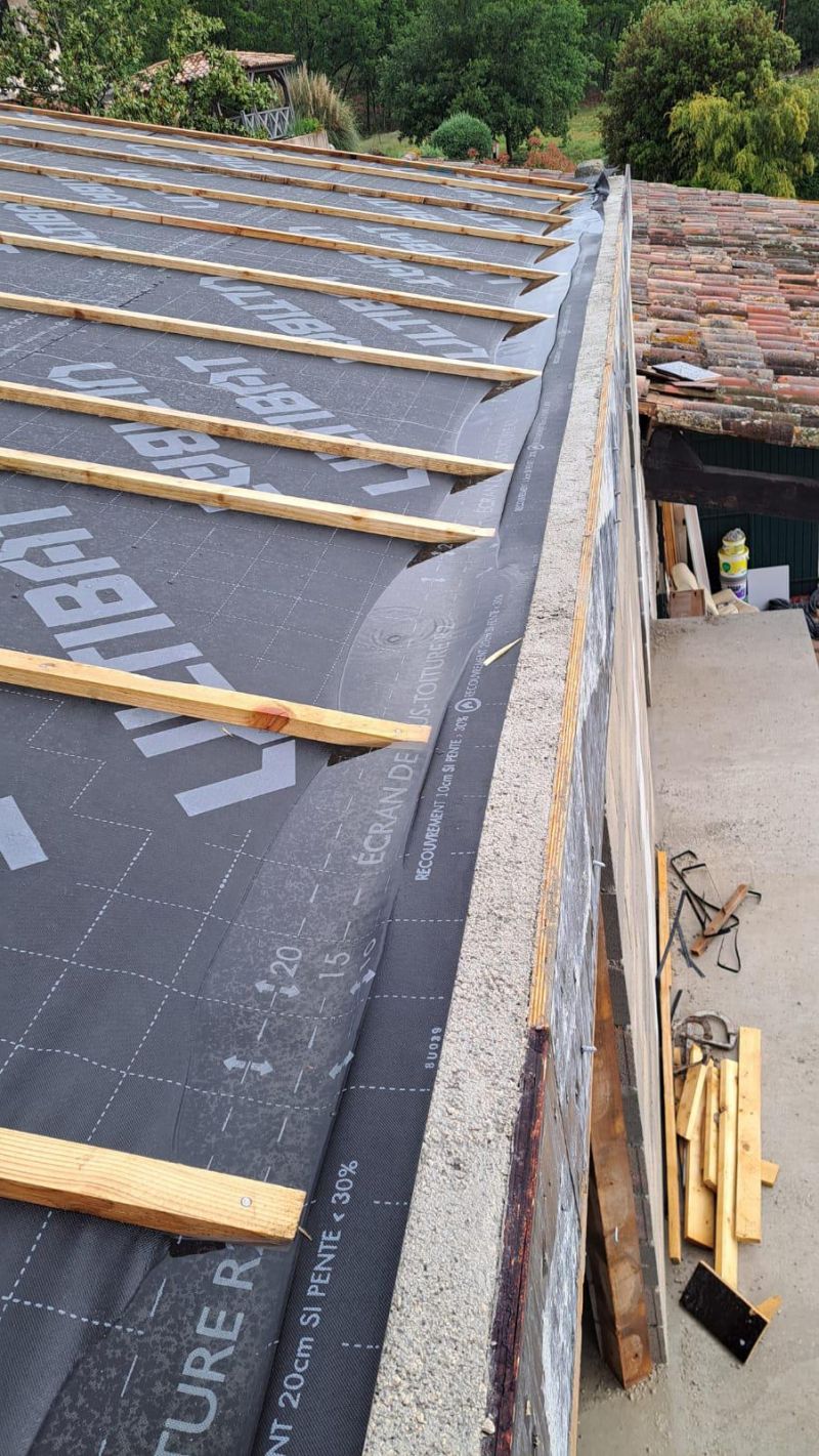

Est-ce que mon écran de sous toiture est correctement positionné ?
Ce sujet comporte 12 messages et a été affiché 280 fois
6
Que pensez-vous de la pose (je précise réalisé par des charpentiers) ?
merci pour votre retour

C'est mauvais, l'eau ne peut aller nulle part.

Merci pour votre retour que faut il faire ? qu'auriez vous fait ?
que j'explique ça au charpentier dès demain.
Dept : Hauts De Seine
Je ne sais pas.
Il faut voir tout le chantier, et prévoir ce qu'il faut.

Salut, je ne pas couvreur mais le fait que les chevrons ne soient pas posés sur le mur ça me choque. On dirait aussi qu'il manque la Sablière.

On dirait qu'il va y avoir un chéneau en bas de pente, non ?
Dept : Eure Et Loir
L'écran de sous-toiture n'est pas obligatoire selon le DTU mais fortement recommandé, compliqué de juger à mi-chemin
il manque le contre-litage, la couverture et zinguerie etc
mais l'écran de sous toiture est bien tendu ce qui est déjà bien
LaTeam, Architecte HMONP
Juste pour être sur, ce sera quel type de couverture ? Tuiles ?
Une gouttière est prévue ? Car il me semble que le bâtiment du fond n'en dispose pas (c'est assez flou).
vu la hauteur, je vous conseille de demander l'installation d'une gouttière car le sol en contre bas va vite s'abîmer.

Il aurait fallu arrêter les contre lattes à plus ou moins 15-20 cm de l'égout. Pour cela il faut calpiner. Cela permet de le tendre et de le clouer sur la planche d'égout et donc de le tendre et de supprimer l'effet poche d'eau.
De : Luxembourg
J'attends plus d'explications sur la construction car il me semble qu'il y a des planches de coffrage... donc construction en cours.
Pouvez-vous nous confirmer que c'est un pro qui intervient auquel cas ce n'est pas conforme et l'entreprise le sait, il faudrait demander des explications par écrit et prendre le maximum de photos. Au pire faire un constat de commissaire de justice.
Si c'est le cousin qui a donné un coup de main sans être de la profession, il faudrait reprendre la charpente, il est encore temps.
Et toujours la question de la gouttière : si c'est un cheneau, une havraise ou nantaise, rien de choquant

Il n'y a que le risque de condensation ( fonte de neige poudreuse) qui va s'écouler tout le long et donc passer au travers de lattes et aller on ne sait où.
En logique l'écran sous toiture va dans le cheneau.
Dernièrement j'ai vu aussi une pose avec la partie inférieur en recouvrement sur la partie supérieur alors que ce doit être l'"inverse.
