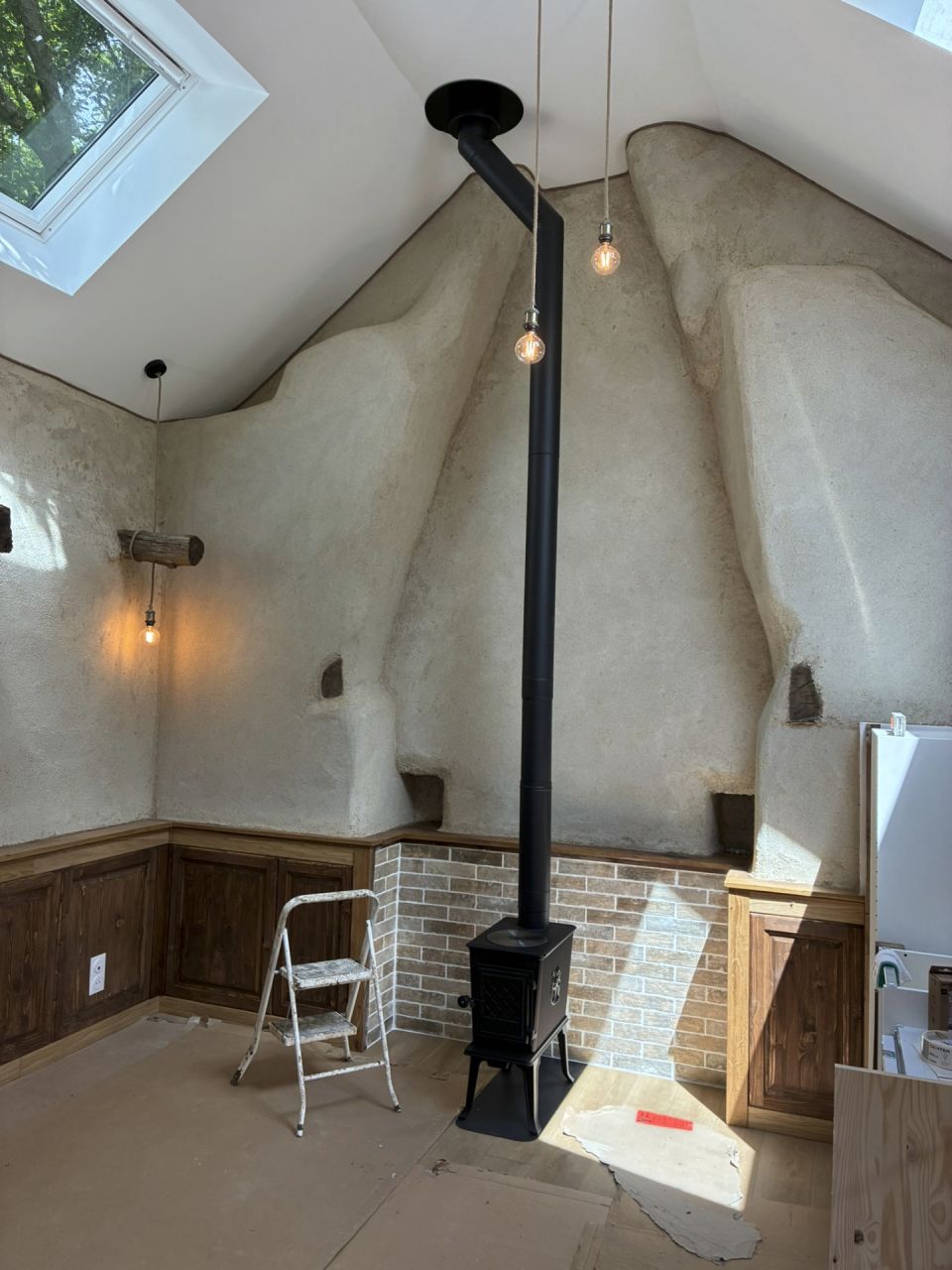

Je suis en train d’installer un poêle à bois avec conduit émaillé en Ø125, en apparent, et j’ai besoin de vos lumières pour bien faire.
⚙️ Configuration :
- Hauteur sous plafond : 3 mètres
- Conduit apparent en intérieur
- Sortie verticale avec 2 coudes à 45° en hauteur, après une section droite depuis le poêle ; autrement dit :
→ droit → 45° → petit bout → 45° → vertical jusqu’au plafond
❓ Mes questions :
Je vois des installations comme celle-ci (exactement la même config que moi) : https://www.youtube.com/watch?v=VMhmtGs3KLo
→ Mais est-ce vraiment aux normes ?
→ Le DTU ne demande-t-il pas des supports muraux tous les 2 m ? Or là, rien ne tient le conduit à part l’emboîtement des éléments...
Mon ramoneur me dit qu’il faut un tuyau coulissant (rétractable) en bas du conduit, pour pouvoir démonter une partie et ramoner par le bas.
→ Est-ce vraiment indispensable ?
→ Sachant que mes 2 coudes sont en haut, est-ce que le ramonage par le haut avec des tiges plastiques est réaliste malgré les angles ? (Le dernier ramonage qu'il a fait sur un autre logement (gîte), il a ramoné par le haut... puis tout démonté et re-ramonage en bas. Deux coudes à 45 sur cette installation également).
Quelle est la meilleure façon de fixer proprement le conduit dans ce cas ?
→ Faut-il absolument un collier porteur en haut ?
Je cherche à faire une installation :
- Conforme aux normes (DTU)
- Facile à entretenir (ramonage régulier)
- Solide et durable
Merci de m'avoir lu et merci d'avance si vous pouvez m'aider. ;)

Nous avons une configuration similaire à la différence près que nous avons une HSP de 2,5 m.
Les coudes à 45 sont juste avant la plaque de plafond, un tube simple depuis le dessus du poêle en dessous (pas émaillé).
Ca a été posé par un pro et il n'a mis aucune fixation au mur.
Je ramone chaque année par le haut jusqu'aux coudes puis par le bas jusqu'aux coudes ... avec mon matériel, je n'arrive pas à tout faire depuis le haut.
Quand le ramoneur passe, il fait par le bas et vue la longueur de cannes qu'il utilise, il ne doit pas dépasser le beaucoup les coudes. C'est ainsi depuis 2013.

Je comprends, à la lecture de votre message, que "votre" ramoneur passe par l'intérieur du poêle ? Pas de nécessité donc, de démonter un premier étage de tube émaillé noir pour avoir accès au tubage.
Question sans doute idiote : tous les poêles ont cet accès ? J'image, cela semblerait tellement logique...
Dans ce cas, pourquoi "mon" ramoneur préfère cette solution ?
Merci encore pour votre aide.

Mon ramoneur refuse de monter sur le toit et mon métier fait que je ne peux que lui donner raison !
Le fait de ramoner par le bas impose de démonter les 2 déflecteurs en vermiculite : peur de les casser ?
Il y a peut-être le problème des salissures chez certains clients pénibles ... notre ramoneur met une serviette de bain au pied du poêle, une devant l'ouverture et met le volume en dépression avec son aspirateur pour éviter la dispersion de poussières.
Il nous a toujours laissé un chantier nickel ... mur blanc derrière le poêle, sol tons ocres.

Voici l'installation, sans collier de fixation :
Tout étant emboîté de 10cm, ça ne bouge pas. Enfin, ça a le "jeu" classique lorsqu'on touche le tuyau, mais ça ne peut pas se déboîter d'aucune manière.
Si quelqu'un a le moindre commentaire, remarque, insulte... je suis preneur.
