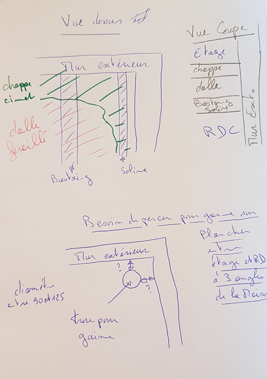

Je suis en pleine rénovation de la maison et je suis en train de voir pour passer des gaines VMC des combles jusqu'au RDC (maison RDC + 1 étage + comble).

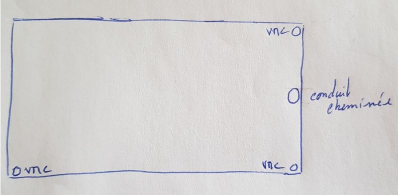

J'ai besoin de percer 3 trous aux 3 des 4 angles de la maison.
En plus une demande de dernière minute vient de tomber de la chef de chantier pour mettre un Poêle, donc un trou en plus.
Ma question porte sur les règles / risques associés au perçage de la dalle (j'ai une carotteuse à dispo).

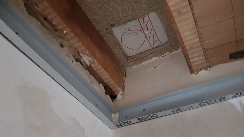

La dalle en question semble faire environs 10/12 cm et est ferraillé avec une chape ciment de 5cm dessus.
La dalle repose en partie sur les murs extérieurs mais également sur des bastaings/solives (création de l'étage et des combles il y a 25 ans par l'ancien proprio).
Est ce qu'il y a une distance minimum entre le trou et un angle de mur ? Entre 2 trous ? Diamètre des trous ? ...
Quel risque pour la maison si je coupe l'une des ferrailles ?
L'un des cotés de la maison aura aux extrémités 2 trous VMC et au milieu celui pour le Poêle, est ce que cela pose pb ?
Je vous mets 1 photos et 2 schémas
Merci par avance pour vos conseils et réponses.

Pour les règles je ne sais pas. Couper certaines ferrailles (treillis soudés) c'est OK, couper les supports (poutrelles, solives) pas du tout. Il faut également éviter les chainages périphériques qui sont dans les 20cm de l'extérieur de la dalle en général. Donc à priori très proche de l'intérieur du mur périphérique ça passe quand même.
La chape n'est pas structurelle donc on peut faire ce qu'on veut dedans. La dalle si, on ne la traverse qu'en vertical, pas de saignée horizontale ou oblique dans la dalle.
A voir si la dalle est coffrée en plein, si c'est du poutrelle hourdis par dessus les bastaings, si c'est un plancher collaborant bois/béton, ... Si c'est du poutrelle/hourdis, on perce dans les hourdis, on ne TOUCHE PAS aux poutrelles.

Pour les chainages périphériques, les 20 cm que vous mentionnez cela part du bord extérieur du mur ou intérieur ?
Actuellement je suis à 10/15 cm du bord intérieur du mur donc si je pars sur une épaisseur de mur de 20Cm cela fait 30/35 cm.
Pour moi c'est une dalle coulé car  ily a un trou existant dans une autre pièce et l'on voit bien la constitution du béton.
Donc je pense que cela exclus poutrelle / hourdi.
Pour le cas Bois / Béton je ne compte pas toucher aux Bastaing / Solive donc cela doit être bon ?
Bonne soirée
Les chainages sont au-dessus du mur, donc en général c'est l'épaisseur du mur, soit 'en général' 20cm depuis l'extérieur du mur. Donc à priori vous ne devriez pas être dedans.
Du coup ça me semble pas mal ... mais encore une fois, je ne suis pas un pro du bâtiment !
