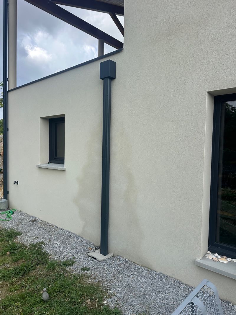

Nous avons une grosse trace d'humidité sur le crépis qui apparaît uniquement quand il pleut, au dessous de la boîte à eau.
L'enduit sonne creux en bas du mur.
Le constructeur me dit que c'est normal, que quand il pleut la pluie mouille le mur et coule coule autour de la boîte à eau du coup ça fait plus d eau à cet endroit vu qu il y a la boîte à eau qui fait obstacle sur la facade. Et aussi par forte pluie la boîte à eau peut déborder.
Pensez-vous que c'est normal?
Cela ressemble à une remontée capillaire...
Votre regard EP semble affaissé voire cassé. A mon avis, le tuyau est cassé et les eaux pluviales stagnent au pied du mur. D'où ces traces d'humidité. Une inspection s'impose : il faut décaisser tout autour du regard.

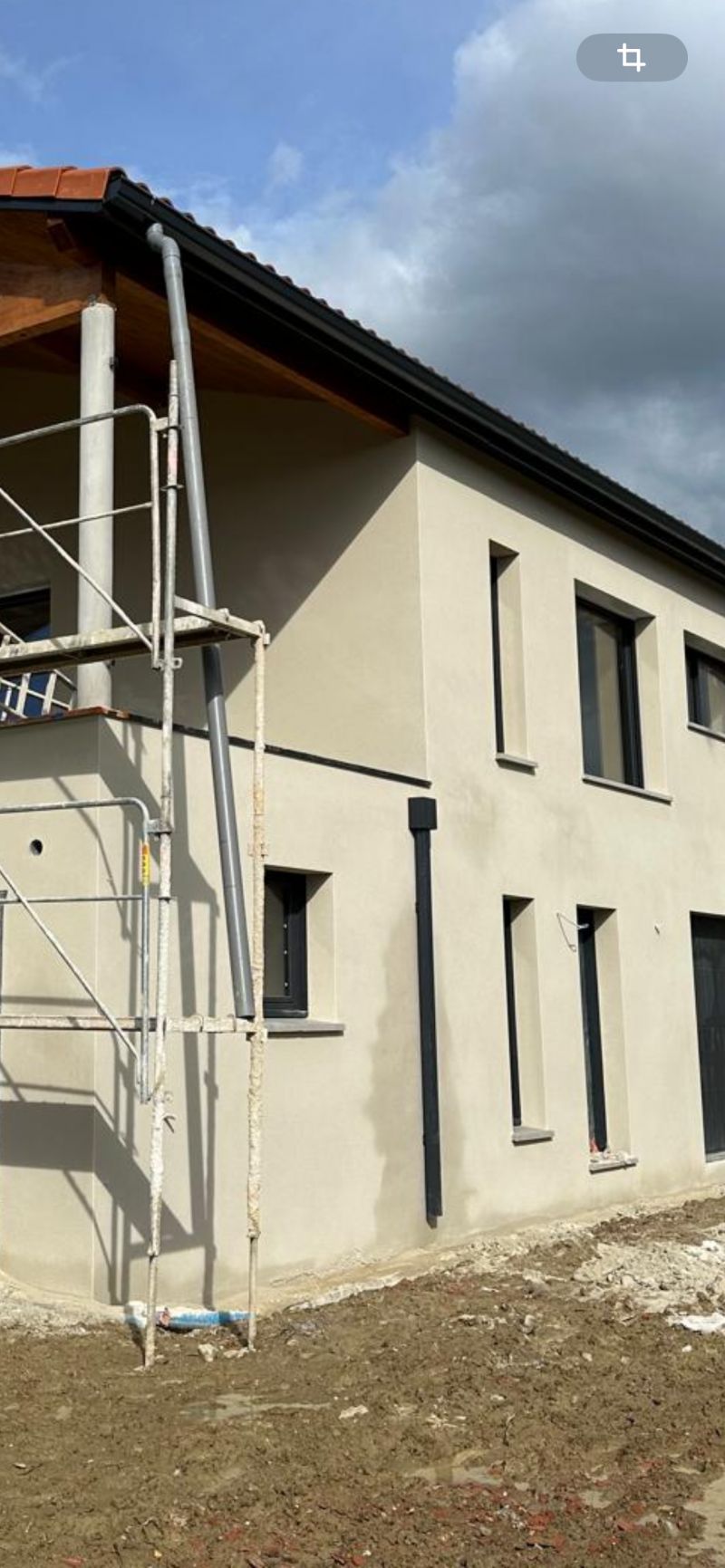

Effectivement le plaque du regard est cassé mais ce n'est que la plaque qui est cassé. Nous avions déjà ces traces d'humidité avant que le réseau pluvial soit fait. Est ce que cela peut venir d'un manque d'enduit sur les fixations de la boîte à eau ?!? Et l'eau s'infiltre
Nous n'avons pas d'humidité à l'intérieur de la maison.
Vu l'ampleur de la trace, ce n'est pas de l'eau de ruissellement "naturel"...
Il faut comprendre et bien observer comment cela se forme lors d'une averse.
Sur le seconde photo, je devine que la tache prend naissance au niveau de l'attache supérieure de la descente. L'eau doit ruisseler le long de la descente, à l'extérieur (mauvaise jonction entre la boite et la descente) et elle est déviée contre le mur par l'attache. C'est la seule explication qui me vient en observant cette photo.
En revanche, l'explication de votre constructeur est "foireuse", c'est garanti !

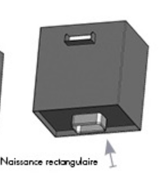

Ce que je veux vous dire, c’est qu’il y a sans doute un problème de raccordement entre la boîte et la descente. De l’eau doit couler le long de cette descente (donc autour, à l’extérieur). Je pencherais plus sur une mauvaise soudure/collage ou fissure interne à la boîte, au niveau de là naissance rectangulaire (flèche sur la photo). Boîte en alu = fragile.
[/url]
Il faut démonter pour voir…. C’est la limite du forum !

En regardant la seconde photo, des traces en pied de mur sont visibles... vous devez quand même avoir des pb de remontées capillaires, à cause de l'enduit qui arrive au niveau du sol.
