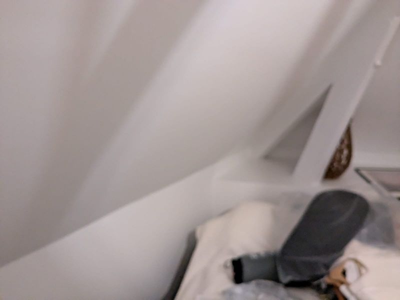

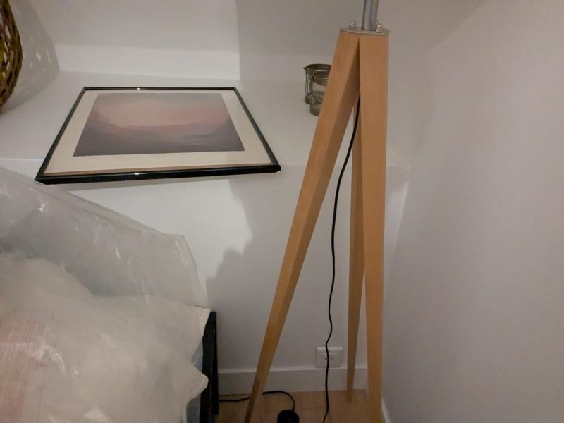

Bricoleur amateur, j'ai besoin de vos conseils précieux pour aménager un placard dans une pièce.
Dans le fond d'une chambre en sous pentes, il y a un coffrage (je pense en BA13) qui faite aussi comme un plateau.
L'intérieur du coffrage est donc un volume perdu que je souhaiterai récupérer pour y ranger par exemple des valises. Le coffrage fait environ 1metre de hauteur sur 80 cm de profondeur sur la larguer de la pièce en intérant une des poutres de l charpente
Je voudrai donc y aménager une porte comme un placard.

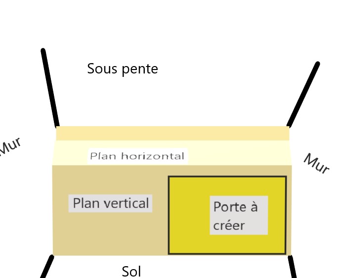

Mon idée de départ est de découper le placo sur face verticale, de vérifier et modifier éventuellement les rails de soutient pour aménager l'espace de l'ouverture.
Pour la porte, je pensais installer un tassot de bois (au moins 40mm*40mm) fixés sur le placo et éventuellement des rails au sol
Sur ce tassot, j'y mettrai des charnière de placard invisibles ou charnières universelles (plus simple peut être)
Fabriquer une porte sur mesure en MDF ou en bois ?
Je joins une photo et un croquis
En vous remerciant par avance pour tous les conseils que vous pourrez m'apporter tant sur les matériaux que la réalisation

L ieal est de faire un cadre aux cotes, de mettre des charnieres classiques ou des fiches, deux portes en MDF
Pour mettre des charnieres invisibles, il faut une meche de 32 et une certaine epaisseur, pas sur que vous ayez ca sous la main

Merci pour le conseil. Je peux emprunter pour les charnières invisibles. Ce qui me gène c'est la fixation du montant pour qu'il tienne dans la durée. Si je mets juste un tasseau épais, j'ai peur qu'il prenne du jeu à la longue.
Le MDF se découpe facilement ?

Bien pris dans le mur, un cadre ne bougera jamais
Le MDF est tres facile a couper et en plus tres proprement, idealement scie circulaire plongeante
Mais vous n allez probablement pas partir d un panneau entier, un magasin de bricolage vous le coupera aux cotes, une fois que vous aurez fait le cadre et pris les dimensions
Faites un montage a blanc du cadre puis des portes avant de mettre en place
Maintenant, ce coffre est la pour une raison, etes vous sur qu il y a de la place et pas des tuyaux, une evacuation ou une construction quelconque derriere?
Si vous creez le coffre, vous pouvez faire en sorte d avoir des dimensions standard et acheter des portes de cuisine chez IKEA par exemple, pas tres cher et plus joli que du MDF plat sans moulures
Env. 20 message Val D Oise
Merci pour votre retour. Oui lesportes toutes faites à regarder de plus pret.
Pour ce qu'il y a derrière, ce sera la surprise à l'ouvertureBiggrin
Je pense qu'il a été fait pour aménager une "tête de lit".(il y a une prise dessus) et pas de pièce d'eau de ce coté donc normalement juste des fils
