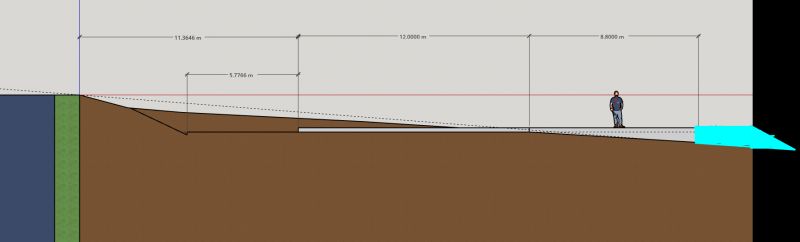

Bonjour, à tous,

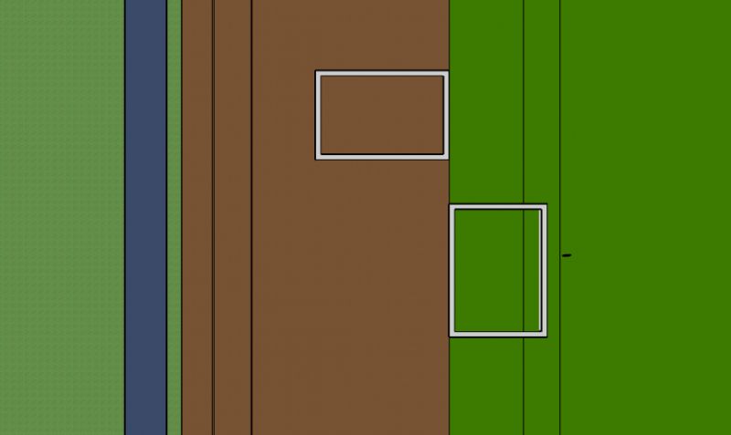

Je souhaite construire 2 bâtiments en ossature bois (8.8m*12m et 8.5m*12m)

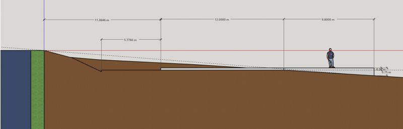

Mon terrain naturel présente une pente naturel de 3 à 5° (trait incliné en pointillé sur le schéma ci-dessous)
Pour l'instant je suis partis sur des fondations en semelles filantes mais au plus bas je remarque que je vais avoir
75cm pour récupérer + 60cm pour aller chercher le dur = 1m35 soit ~7 rangs de parpaing.
A la fin du chantier je compte ajouter un talus adosser (bloc bleu clair).
Q1 : Pensez-vous que ce soit une bonne solution ?
Q2 : Le radier avec couche de misapoor ou pouzzolane serait-il envisageable dans ce genre de context ? J'ai vu plusieurs post sur le forum ou l'on rapporter un talus et un mur pour maintenir le remblais compacté avant la couche de misapoor et le dallage.
Merci d'avance pour votre aide et vos conseils.

Déjà il faudrait une étude de sol pour savoir le type de fondation à adopter
Dept : Eure Et Loir
Bonjour, pour l'instant, pas d'avis, il faut une étude de sol G2 pour savoir ce que vous avez le droit de faire ou non en fondations.
Les radiers ne sont pas compatibles avec tous les terrains, idem pour les semelles filantes et encore pareil pour les semelles isolées.

Pour demander une G2 j'ai besoin de présenter un projet.
J'ai déjà creusé sur le terrain pour planter des arbres et je connais le sol.
Il ne contient que peu d'argile on est sur des horizons de 10cm/15cm de terre végétal et on arrive vite dans une terre très limoneuse/granite en décomposition très compact (TUFF) et souvent à -70 cm c'est le rocher.
