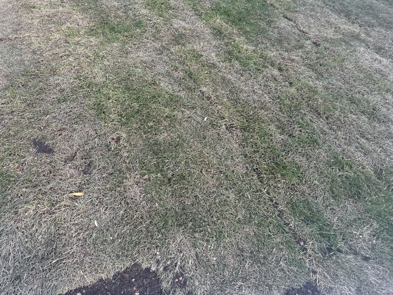

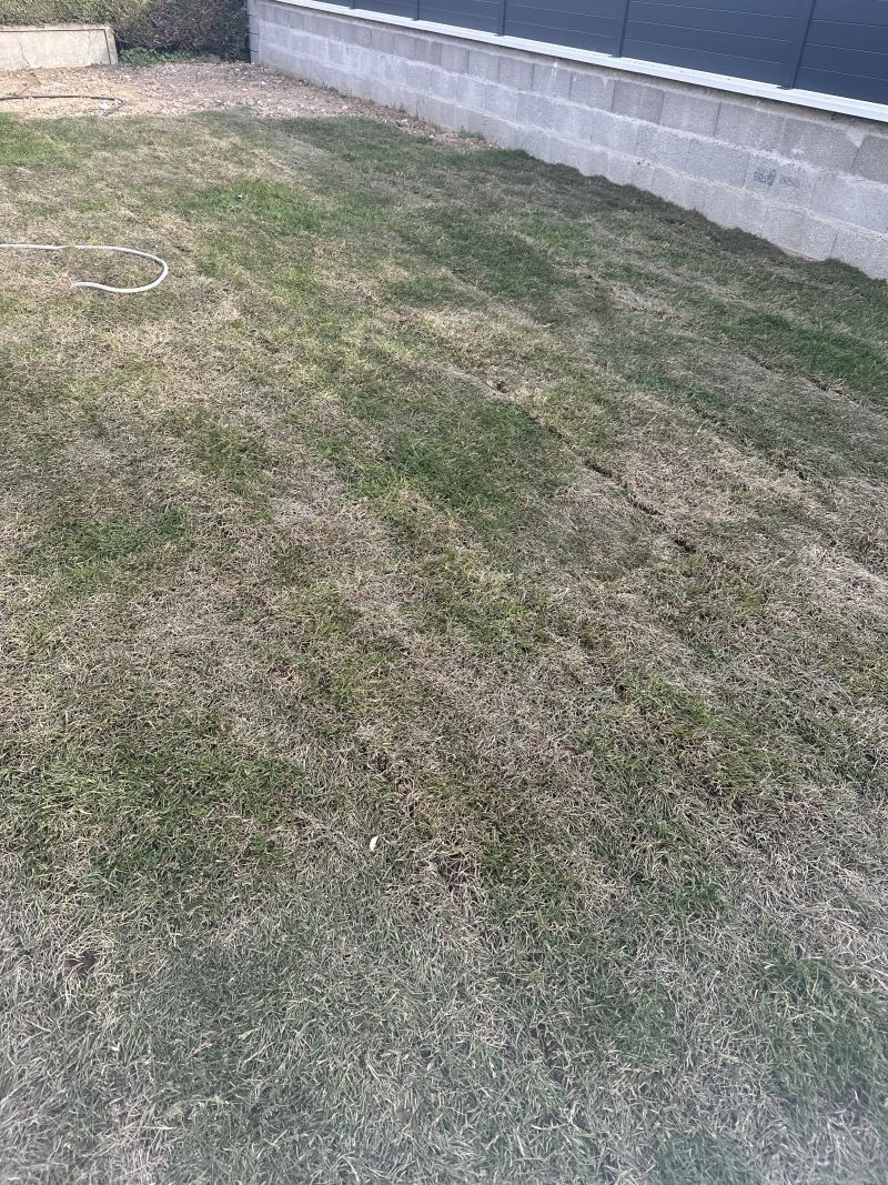

Nous avons fait poser du gazon en rouleau il y’a 2 semaines mais ça sèche bcp. Pourtant, nous arrosons matin et soir parfois même dans l’après midi. Nous sommes en île de France et les températures ont été plutôt fraîche ces dernières semaines il a même plu.
Je m’inquiète quelqu’un a t’il eu le même problème ? Que faire?
J’ai acheté de l’angrais supplémentaire pour aider les racines à se fixer au sol. Nous n’avons pas un sol argileux ni sableux.
Que faire?
Je vous joins des photos

il en pense quoi celui qui a posé ?

Merci d'avoir pris le temps de m'écrire celui qui m'a posé me dit que c'est rattrapable et qu'il faut que je continue d'arroser. Il me dit que ça va prendre mais je suis un peu septique.
Naturellement, il est jardinier.... Parce qu'en effet, la pose laisse à desirer

Pour poser du gazon en plaques, il faut au préalable que la terre soit copieusement humide.
Si elle est déjà en déficit d'eau ce sera très difficile, voire impossible d'apporter assez d'eau "à travers" les plaques de gazon.
Est-ce que ça a été copieusement arrosé avant la pose ?

En bas de la première photo, on a l'impression qu'il y a un revêtement bitumeux.
Sur quel matière ont été (mal) posé vos rouleaux ?

C'est peut être un terreau gazon de très mauvaise qualité avec beaucoup de débris.
Une photo du jour de la pose ? Avant (pour voir l'état du terrain et la préparation qui a été effectuée) et après ? Le gazon était peut être déjà en souffrance... Ça arrive s'il n'est pas posé dans les 24h suivant la récolte.
Vu l'état, là pour moi là c'est mort... C'est un gazon en rouleau, pas un semi qui rentre en dormance.
Les premières semaines moi demande une quantité d'eau folle. Vraiment folle. Faut tremper détremper...

Quand tu tires sur une plaque, elle vient ou c'est enraciné ? moi au bout de 10 jours, c'etait deja plus possible de le soulever , c'est un bon indice je pense (et pour l'arrosage, faut etre genereux (dans les 10litre par m2 / jour)
