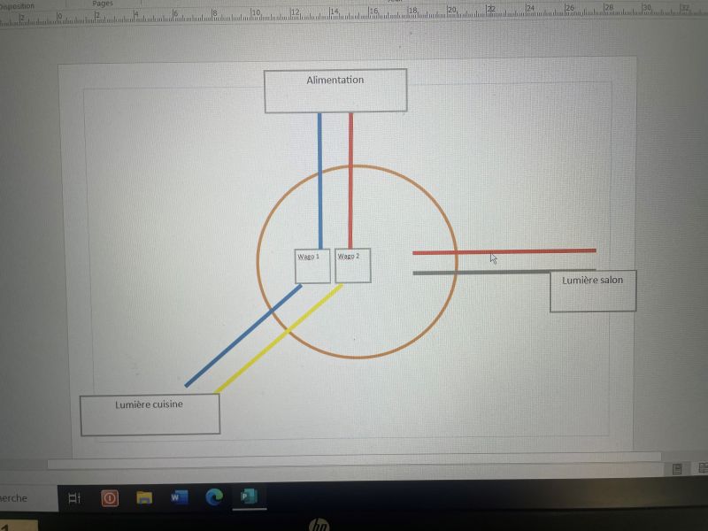

Bonjour j'ai démonté un branchement électrique pour des travaux ... sans prendre en photo le montage initial ..
J'ai une arrivée principale sur laquelle se connectent 2 points d'éclairage : 1 pour la cuisine et l'autre pour le salon. Chaque éclairage est relié à un interrupteur.
J'ai réussi à brancher correctement l'éclairage cuisine. En revanche je ne sais pas comment brancher l'éclairage salon d'autant que je dois aussi intégrer une douille à raccorder sur un des deux wago.
J'ai fait un schéma pour représenter la situation. Merci par avance de votre aide.

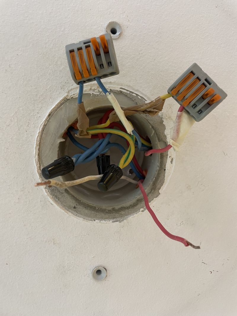

mieux vaut voir une photo
Dept : Manche
Bonjour, votre schéma ne peut pas être réaliste. Comme dit par notre ami Rfco une photo serais bien venu.

Rfco a écrit:Hello
Bonjour Rfco,
voici la photo !
Dept : Cher
Effectivement rien à voir avec votre schéma, quelles gaines arrivent de vos interrupteurs, quelle gaines partent à vos lumières ?
Env. 10 message Cher
Alors le fil bleu et le fil jaune avec du scotch marron partent vers l'éclairage cuisine qui est ok.
Le fil rouge et le fil bleu avec un scotch blanc sont pour moi l'arrivée du courant.
Le fil blanc et le fil rouge "nus" sortent de la meme gaine et correspondent pour moi à ce que je retrouve dans l'interrupteur de l'éclairage salon.
Dept : Cher
Non, ce que vous dites n'est pas possible, car dans ce cas-là, l'éclairage de la cuisine serait toujours allumé.
Faites nous un plan avec toutes les gaines, tous les fils dans chaque gaine, et les fils qui passent d'une gaine à l'autre sans être coupé

Il y a aussi un boitier dans la cuisine
donc dans la gaine le rouge avecv les rouge, le blanc est le retour lampe, prendre un fil bleu à mettre avec les bleus et ainsi c'est bon

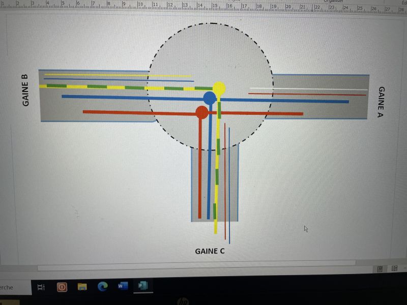

Voici le plan :
3 gaines desquelles sortent 1 câble bleu et 1 câble rouge. Les bleus rois reliés entre eux, les rouge aussi (ces câbles là n’ont pas été débranchés).
Pour la gaine A sortent deux câbles plus petits en section (1 blanc et 1 rouge).
Pour la gaine C : idem mais les câbles sont rouge et bleu
Pour la gaine B : idem mais les câbles sont bleu et jaune
1 câble de Terre sort de  B et de C et sont reliés entre eux.
Dept : Cher
Tanguy18 si vous voulez de l'aide merci de respecter nos dires, je vous demande un plan, ou un croquis, avec les couleurs de vos fils.
Je ne vais pas essayer de savoir qui est À qui est B etc. Surtout que vous oubliez une grande partie des fils
Un dicton dit, aide toi, et le ciel t'aidera

Voici le plan :
3 gaines desquelles sortent 1 câble bleu et 1 câble rouge. Les bleus rois reliés entre eux, les rouge aussi (ces câbles là n%u2019ont pas été débranchés).

plaquisteheureux a écrit:Tanguy18 si vous voulez de l'aide merci de respecter nos dires, je vous demande un plan, ou un croquis, avec les couleurs de vos fils.
Désolé la photo ne s’était pas chargée correctement !
Dept : Cher
OK, il doit y avoir aussi des circuits prise dans cette boite.
Rfco a donc vu juste. Branchez les deux petit-fils rouge ensemble, les deux petits bleu enssemble, et le blanc avec le jaune
Gaine A va à l'inter du salon puis à la prise (en dessous) les petits fils sont donc une phase et un retour lampe
gaine C c'est l'alim, les petits fils sont le circuit lumière
