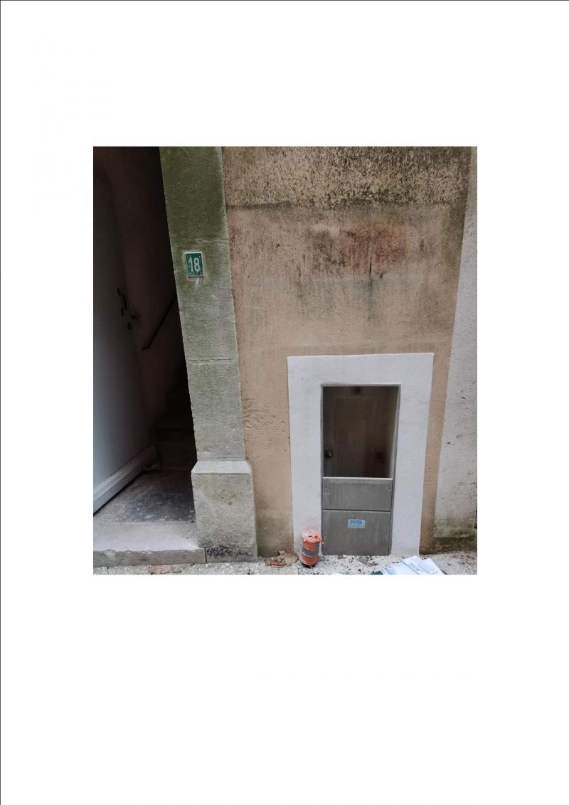

Donc oui, vous devez faire un trou (théoriquement ) de 72 dans le sol, 630mm (620) au-dessus du sol comme dit par hexamatic Mais cela, c'est en théorie ! Ci, vous faites une réserve comme indiquer, les gars qui vont intervenir, ne pourrons pas entres le coffret, car il vous faut de la marge, surtout s'il y a du béton devant votre mur. Une marge d'environ 5 cm sur les 3 cotées de la partie haute, et bien 20cm en sol sur le devant de la niche ( Pas visible sur la photo
Ci-joint une photo d'un coffret que j'ai posé.
Il y a une marque sur le coffret qui indique le niveau du sol
C'est vrai plaquisteheureux, devant la niche sur 20cm, il faut creuser aussi sur une profondeur de 90mm dans le sol pour pouvoir entrer le coffret dans la niche.
